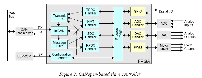

Xilinx BRAM kezelésében kérnék segítséget.
Szóval BRAM-ot szeretnék használni bit-es kiosztásban. Több modulból szeretném írni párhuzamosan, illetve egy modulból is több bitet párhuzamosan (a címek persze eltérőek lennének), és egy kitüntetett modulból pedig olvasni szeretném ugyanazokat a biteket, amiket az előbb írtam. Azt garantálni tudom, hogy egy bit-es rekesz csak 1 helyről lenne írva, de egy másik modulból mindenképp olvasnom kellene a biteket.

Namost ha ilyenből lerakok X darabot, akkor rögtön átlépem a 20-at (500-as Spartan3E), holott én nem akarom elfogyasztani a 20 blokkot, csak egyet, de annak az egynek mindig más címére akarok írni. Mintha nem lehetne párhuzamosan több bitre írni ?
Ha tényleg nem lehet párhuzamosan írni eltérő biteket, akkor valami számlálóval, vagy minta generátorral állítsam elő a címeket, és azt pörgessem végig az ADDR-be ?

(#) gtk válasza jym hozzászólására (») Máj 6, 2009 /
Ez egy BRAM peldanyositas, jol gondolom? (nem ertek veriloghoz) Minden peldanyositasnal egyertelmu hogy az adott blokkot lefoglalja.Cim es adat multiplex-el nem lehet megoldani?
(Hany bites a BRAM DI/DO ?)
(#) jym válasza gtk hozzászólására (») Máj 6, 2009 /
Udv.
Jól gondolod, ez egy példányosítás VERILOG-ban, a "RAMB16_S1" nevű Xilinx primitiv-ből. A "#" jel után mennek át a paraméterek, majd utána az input/output-ok, "bram_10" a példány neve.
1 bites
Csatoltam egy képet, amin látszik, hogy mit is akarok. Ebből most engem egyenlőre a "process image" megvalósítása érdekelne. Tehát van egy FPGA-m, benne egy kommunikációs modul (ez most nálam nem CAN, hanem RS232 alapú MODBUS), illetve van GPIO, és azt szeretném, hogy a GPIO állandóan írja bele a process image-be az I/O-k állapotát, és a másik oldalról a kommunikációs modul ezt onnan ki tudja olvasni. Vagyis szükség van egy "nagyon sok" bitből álló memóriára, amit egyik oldalról tudok írni/olvasni, a másik oldalról pedig tudom olvasni, de ugyanazokat a biteket, amiket az előbb írtam. És persze az lenne a jó, ha az összes használatban lévő bitet tudnám írni egyszerre, illetve a másik oldalról olvasni azt, amire a MODBUS-on kérés érkezik.
PLC szerűségen gondolkodom.
Köszi.
Imi.
Nem tudom jol ertem-e a problemad. Van egy elkepzelesem. Nem biztos hogy 1 bites adatki/bemenettel rendelekezo ram kellene. Pl. 8 vagy otbb bites ram es egy megfeleloen megirt cim es adat multiplexer ami a modulok jelzobitjei szerint az adat es cimvonalakat osszekoti a modulok es a ram kozott.
Valamit "pszeudoban" leirtam, ha nem ilyesmire gondolsz, bocsi.
modulok : modul1, modul2, modul3, modul4, modul5 (kituntetett);
jelzobitek: m1, m2, m3, m4, m5_k
Adat es cim osszerendeles BRAM es modulok kozott, "m"-ek szerint.
ha m1 akkor BRAMcim(0 to 0) osszekapcsolva modul1_cim(0 to 0)
BRAMadat_be(0 to 3) osszekapcsolva modul_adat_be(0 to 3) --0-3 bitet beirsz 0 cimre
BRAMadat_ki(0 to 3) osszekapcsolva modul_adat_ki(0 to 3) --0-3 bitet olvasol
ha m2 akkor BRAMcim(0 to 0) osszekapcsolva modul1_cim(0 to 0)
BRAMadat_ki(4 to 7) osszekapcsolva modul_adat_ki(4 to 7) --
BRAMadat_be(4 to 7) osszekapcsolva modul_adat_be(4 to 7) --4-7 bitet 0 cimre/cimrol
ha m5_k akkor: BRAM cim osszekapcsolva modul5; BRAM adat_ki-be osszekapcsolva modul5
Termeszetesen ez csak szemleltetes az elkepzelesemre.
