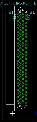

Szerintem a Hirose adatlap egyértelmű. A "Mating side" túloldalán van a két "A" sor (A),(B). Ez öszhangban áll azzal, hogy a távolabbi sornak kell "átívelni" a közelebbi felett, tehát az "A" sor felül van. Mit mond a Spatan3E kit manuálja? FX2 connector A (top). Ezzel szemben, a feltöltött Eagle képen az "A" sorok a pines oldalhoz közelebb állnak és a sorszámozás iránya is csak akkor lenne jó, ha ez a kép az alulnézet lenne. Honnan ez a lib ? A Cadsoft oldalán nem találok FX hirose-t. Szerintem a gyári adatlapok jók, a lib-bel van a baj. Üdv. Zoli
ez még szerintem egy régi lib, azóta van újabb...
Pont forditva jeloli eagleben a hirose-fx2-100 a labkiosztast, mint ahogy a csatlakozon van.
A szamozas meg valahogy igy van?
Igen, igen ez a jó szerintem is.
