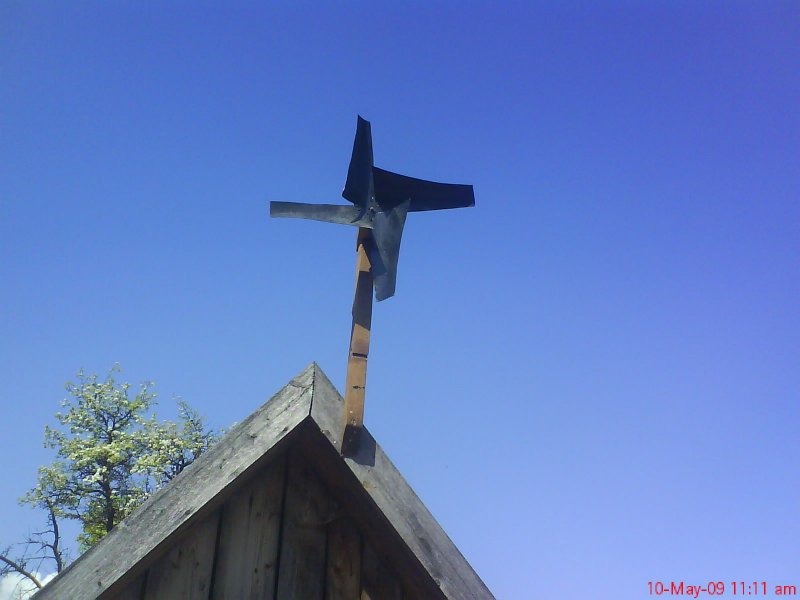

Bocs, ha közbeszólok, de meg akarom mutatni az én szélgenerátoromat, amit még télen a garázsban raktam össze (csak úgy unaloműzésből, mert kevés volt a hó) Először én is nagyot akartam csinálni, de nem lett volna, ahova rakjam, ezért építettem egy kisebbet, ami elfért a garázsunk tetején. A 25 cm-es lapátok vaslemezből vannak, de nem túl nehezek, és nem is hajolnak el. A belsejében egy dinamó van, két áttétellel, és a lapátokat 2 görkorcsolya csapágy tartja, amik jó kopottak, és így könnyen forog. Ugyancsak 2 csapágy tartja az egész szerkezetet is. Rajta van egy napelemes mécses, amiből a napelem kiment, és rákötöttem helyette a dinamót, így a dinamó feltölti az akkut, és a mécsben a led egész éjjel ég. Na mit szóltok?
gratula. Nagyobbat egy kicsivel nem akarsz?
Más.....A korábban belinkelt ebay-es lapátok jól dolgoznak, nyugodtan ajánlom azoknak akik 300-500W körüli szélgenerátort akarnak csinálni. 10km/h-tól már termelnek.(nem csak forognak).
á, ez így pont megfelel, a nagyot nem lenne, hova rakjam.
Szerintem is nagyon ügyes munka. Amilyen egyszerű, olyan nagyszerű.
