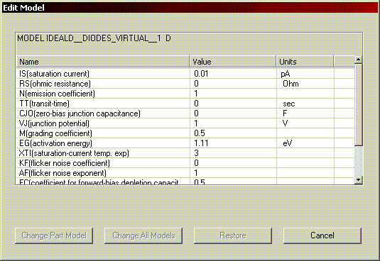

Mi a különbség pl. a normál (típussal jelölt) és a virtuális dióda között? Csak a virtuális diódával lehet szimulálni?

Nem csak a virtuálissal lehet természetesen. Különbség a kettő közt az, hogy a virtuális komponens egy "alap", mig a nem virtuális a modell paramétereit tartalmazza. (képek) Idézet: „Ha átnevezek egy alkatrészt (ahogy fent említetted), akkor az végérvényesen lesz átnevezve vagy csak a letett alkatrészre vonatkozik.” ha nem virtuális alkatrészt módosítasz, akkor az egy magad megadott név alapján lesz elmentve egy saját komponens listába. Az eredeti alkatrész megmarad ! A virtuális alkatrész módosítása csak a letett alkatrészre vonatkozik, nem mentődik el. Üdv !
