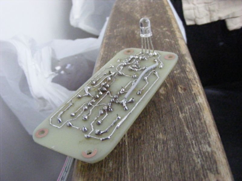

Mivel ez A osztályú erősítő, így erőteljesen melegszik, hogy tudjam milyen hőmérséklet uralkodik odabent összedobtam egy hőmérőt. Mivel ez egy egytranzisztoros erősítő, így egy egyledes hőmérőt terveztem hozzá. Egyébként ez lesz az egyetlen LED az erősítő előlapján. Bekapcsoláskor kéken világít, az üzemi hőmérsékleten ciánra, majd zöldre, túlmelegedés esetén pedig sárgára, végül pirosra változik a színe.
Szia! Egy rajz jó lenne! Ha lehet közöld le!
Kapcsolási rajzot nem készítettem, csak nyákrajzot. Az IC egy TL084-es, melynek mind a négy csatornája komparátorként működik. A "in" és "+" kivezetések közé kapcsolódik egy 2k2 ohm-os termisztor, mely az IC mellett található 1k2 ohm-os ellenállással feszültségosztót alkot. Az alsó két trimmerrel a kék és a piros fény kapcsolási hőmérsékletét, míg a két felsővel a zöld fény alsó és felső kapcsolási hőmérsékletét lehet szabályozni. A tranzisztor egy BC212-es, de szinte bármilyen kisjelű PNP tranzisztor jó ide, a LED pedig egy közös anódos RGB LED.
