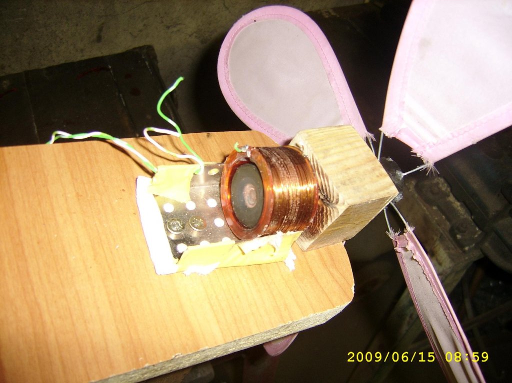

hali
csináltam egy "szélerőművet" a mágnest és a tekercset egy dinamóból szedtem ki, de fúróval meghajtva nem működik...mit hagytam ki belőle? a képet mellékeltem
Nem szakadt a tekercs?
