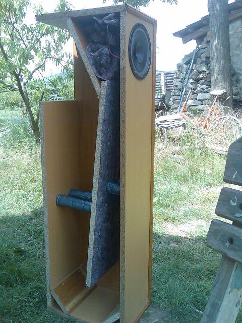

(#) sturbi hozzászólása Jún 7, 2009
Kicsit off itt a topikban, bár csöves ez is.
Szekrénysor rövidítést hajtottam végre, a képeken látható akasztós szekrény (körfűrésszel enyhén módosítva) hosszas szívás után elképesztően jó hangú otthona lett a Hsz 2000-es 18N558-as szélessávúimnak.
A kreálmány ebben az állapotában szörnyű hangú a keletkező rezonanciák miatt, azonban a csillapítások behelyezésével tökéletes lett. A helmholtz rezonátor és a tölcsér első harmada háztartási vattával lett kitöltve, a fordulóban van még csillapítás, valamint a forduló után két helyen vattával kitömött csőhéjból (habszivacs csövek, külső felületén impregnált, a képen látható fajták), ezek középvonalban vannak (nem ott és nem úgy, ahogy a képen látszik), és elveszik a keresztmetszet kb. felét is, az utolsó a száj szélétől kb. 10 cm-re.
A műtárgy hangja könnyed, fürge, egyenletes, komoly mélyekkel, mentes az ilyen típusú (házi) konstrukcióknál szokásos szörnyű szétfolyó, döngő, hordós mélyektől és a kioltódott magasaktól (szép csengő magasai vannak, amit a csőhéjas csillapítások elhelyezésével értem el.

(#) Mate78 válasza sturbi hozzászólására (») Jún 8, 2009
Üdv újra itt , rég láttalak, de most már megvan miért.
Jó nagy lett, biztos jó a hangja is, szívesen meghallgatnám.Hogyér egy ilyen hangszóró?
