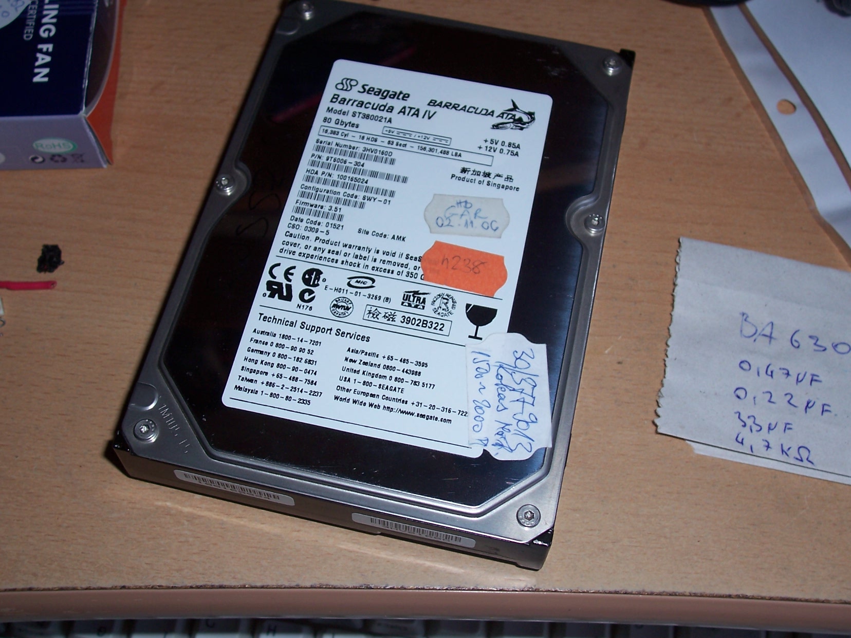

Keress olyan bad-sector - os gépet, amin ép az elektronika és egyben cseréld át, ne szórakozz chip cserével.
Én ezzel vigyáznék, szinte 100%, hogy em fog működni, mert a vezérlőpaneljén tárolja azt az alapinfot, hogy mely szektorok sérültek eleve (gyártásból származóan) a lemezeken => nincs két egyforma tárcsa=> nem ugyan ott vannak a hibák=> nagy eséllyel megbolondul az egész
[off]kellet volna rátenni az elektronikára egy 8cm-es ventit és nem "na"-znál itt..
Pedig azonos szériájú, de eltérő méretű HDD-knél is működik a dolog. Naponta egy-két esetet gond nélkül megoldunk így. Tapasztalatunk szerint nem az elektronika tárolja az általad említett adatokat, hanem a korong egy speciális területén vannak az adatok és onnan "bootol" a vezérlő.
Eddig, ha csak az elektronika volt a hibás 100%-ban működött ![]() Zoli
Ez így van, az elektronika csak vezérel. A lemezen hibajavító, valamint hibajelző (ECC = Error Checking Code) dolgok vannak, így ahhoz a területhez érve tudja, a PC, hogy ott gáz van. Ha bad sector van, akkor pedig azt (ahogy Dudus mondta) letárolja a lemez elején, hogy oda nem szabad nyúlni. Ez a HDD inicializálásakor derül ki.
Javítottunk már IBM 80GB-os vinyót, haver megtúrta ![]() ![]()

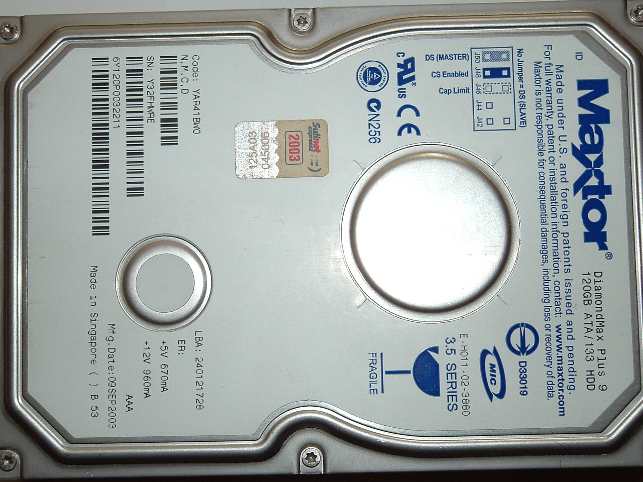

Nálam volt egyszer egy 250 GB-s Maxtor, asztali HDRW (winyós DVD-író) HDD-je. A tulaj géppel használta, megpakolta "divix-szel" és csodálkozott, hogy nem mindegyik fájl olvasható vissza! Mindez teljesen véletlenszerűen fordult elő. Nosza, Partition Magic indít, megles, és kiderült, hogy a HDD raw formátumban volt (nyers adattárolási mód); Átkonvertáltam NTFS-re és azóta hibátlanul működik neki, minden visszaolvasható és nem kutyulódik össze. Ez csak egy ötlet, ha valaki véletlenül ilyen winyóhoz jutott hozzá, lehetőleg ne használja "nyersen", hanem konvertálja/formázza meg mondjuk NTFS-re. Másik hasonló hibajelenség akkor volt, mikor ugyanazzal a Partition Magic-kel megpróbáltam átrendezni a 120-as Maxtorom 3 db partícióját; mivel a gép sokáig nem felelt, és csökkentett módban még kép sem volt (a részletekbe nem megyek bele, full rendszerösszeomlás volt), nyomtam egy "hideg" resetet. Nem kellett volna... ![]() tehát, gondolom ilyesmi is közbejátszhat (nem feltétlenül ilyen behatásra), hogy nem tudja a winyó, mit hova tett, amikor éppen nem olvasható valamilyen adat ![]() Mindenesetre egy lemezellenőrzés vagy időnkénti teljes formázás sosem árt... ![]() |
