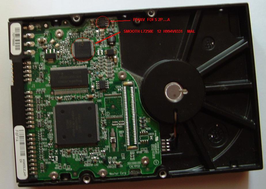

Volt Nekem egy Maxtorom, 160Gb -s, és kijött belőlle a füst. Egészen pontosan 2IC ből jött füst. Szerintetek ki lehet cserélni az elektronikát? köszi (Képek mellékelve)

Ezeket az adatokat magán a lemezen tárolják. egészen az elején. Már rengeteg elektronikát cseréltünk(em) és többszörös átható teszt után sem jelentkeztek bad szektorok, vagyis simán müxik utána is megbízhatóan. Maxtorokból a 40gigás és a 160 gigás modellek hajlamosak elég hamar benyögni az unalmast illetve füstjeleket eregetni.
De ez csak egy bizonyos széria volt lehet mert mostanában már nemnagyon hoznak ilyen vinyókat, meg nekem is müxik a gépemben 2db 160 gigás és egy db 40gigás maxtor immáron 1 kerek éve (a 40 gigás már 3 éve is) üdv

Nem voltak védőtokban az IC -k... Nincs valakinek egy ilyen Elektronikája? vagy legközelebb milyen boltokból/ban lehet ilyen elektronikával találkozni. és menyiért?? Kösz a gyors válaszokat
A 40-es maxtor vinyóm sikerült megjavítani a wipe nevű programmal azóta szépen megy . Nem tud valaki egy programot ami jó alaposan leteszteli hogy menyire meghízható nem-e badsector-os? Azóta kaptam még 1-et (kép csatolva) de nem bírt vele a wipe 0%-nál megállt, majd 3-nál :no:. Ha szereznék egy olyat aminek rossz az elektronikája és kicserélném a 2 panelt akkor elvben megjavul igaz?
