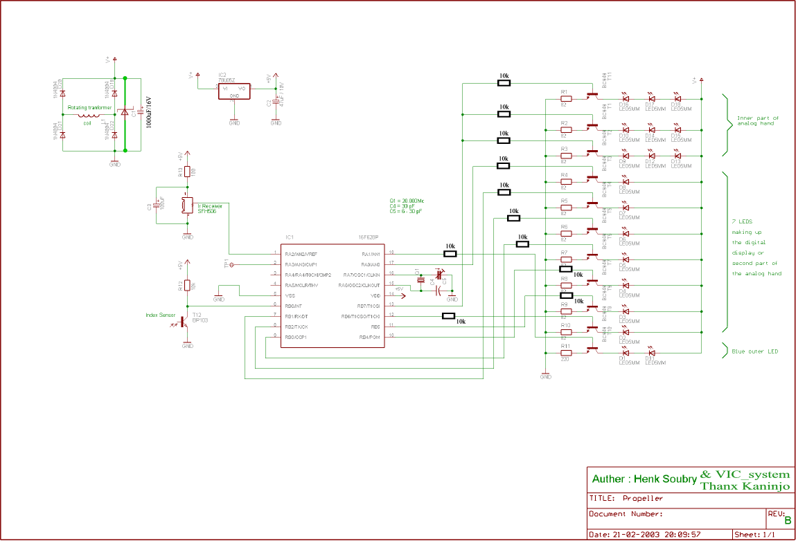

Kösz! Ez a második PIC projektem (az első egy PIC2 klón) és ha sikerül ezt rendesen működésre bírni akkor lehet,hogy lesz egy második is! Közben visszaolvasgattam és én is erre a labortápról való pozitívra húzós ledellenőrzéses megoldást találtam jónak így élesztés elött kizért lesz a forgórész hiba! A fototranyónak meg gondolom a rövidebik lába megy a gnd-re még azt lehetne fordítva bekötni illetve nincs infravevőm de szerintem tv,dvd-ben lehet megfelelő más minden megvan most hozzá! A 16F648A-hoz kell a forgórészen módosítást végezni?
A fototranzisztort is be lehet mérni labortápos táplálásnál. Egy infra led-et 1k ellenállással köss a +5V -ra vezetékkel, mozgathatóan. Esetleg az infrával tegyél sorba egy láthatót is - ekkor a szemeddel is látod, hogy folyik áram az infrán. A fototranzisztor sötétben magas szintet ad, ha az infra leddel rá világítasz akkor alacsonyra kell váltania a kimenetének. Infra vevőnek jó a TSOP1736, TSOP1136 sőt a TSOP1836 (eltérő tokozású). A típuszám végén a 36 a moduláló jel frekvenciája kHz-ben. A 16F684A lábkompatibilis, a programtára, ram-ja nagyobb. A propeller órából, a bázisból a távirányítóból raktam már fel továbbfejlesztett verziókat - az RTC-s verziók sajnos egy kicsit más kapcsolást igényelnek, viszon lényegesen többet tudnak.

Na most élesztgetem de nem akar menni a kijelzés Forog,lehet szabályozni a fordulatot,a 16. gombra ki/bekapcsol a bázis,a forgórészen is megvan a fesz mert ha bekötök pic nélköl egy 1k-ellenállatot a +5V és az egyik tranya bázisa közé akkor világít forogva! A fototranya is jól van már próbáltam megfordítani de úgysem megy A pic-et ellenőriztem újraírtam de semmi! Esetleg kicsi a fordulat? Ha adok tápot fel kéne villani neki egy kicsit ugye? Nem tudom mi a baj de szomorú vagyok Hogy lehetne tesztelni,hogy a fordulat e a kevés? Maxon van már! Az infradióda is megy mert műszerrel mérem a fototranyát drasztikus a változás ha ráfordítom!
Most néha bevillan valami de értelmesnek néz ki ha játszok a labortápon a tápfeszel 1-2-v-ot és ha megnyomok egy gombot a távirányítón de csak bevillan és eltűnik

Ha mindent jól csináltál, akkor már csak a tápfesz esik le a szekunderen terhelésre. Ezért villan fel a kijelzés pillanatokra. (Egy LED-nél még elég a fesz, de többnél már igen kevés lesz). Ellenőrizd le, lekötött motorral, mennyi lesz a puffer a rotoron. - Egyébként., már 300F/min-nél is van kijelzés. Szia.

Állítsd meg a motort, álló propelleren mérd meg a tápot. Eléri-e a 15V-ot. A távirányítóval lehet kitöltést állítani, ami a feszültség nagyságát állítja. A pic helyén kösd össze az összes led vezérlő tranzisztor kimenetet a táppal 1Kohm-mal. Nézd meg mekkora a táp. Nem eshet a fesültség 5V+3*(Led nyitófeszültség) alá. A nyitófeszültség a színtől függ, fehér és kék led-nél a legnagyobb. Szia
