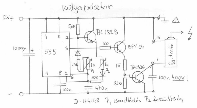

A trafó egy AL 1000-es fazékmagos trafó (RM14, N41 típus), 7/80 V-osnak mértem (Sec. tekercs 0.20-as rézből, 29 Ohm). Nem tudom hány ezer Hz-en megy. Tekercselőgépemmel letekertem 900/70 -es menetszámokkal, így a sec. tekercsen meg is volt a 29 ohm. Másik tekercs 0.5-ös rézből van, RM 14-es fazékmagos csévetestre 70 menettel feltekerve. Megépítettem az egész ketyerét magamnak, csak sajnos meg sem nyikkan. A bd243-as tranzisztor melegszik nagyon. Átnéztem a kapcsolást hogy jó-e, újra és újra, de tuti jó, mondjuk a mért értékekben lehet kis eltérés. Mellékeltem a kapcsolást, esetleg ha valaki ismeri, vagy jobban átlátja, vagy kedvet kap hozzá és megépíti, elmondhatná a véleményét a hiba vélt okáról.
hello a t1:bu326a nek a lábkiosztásában valaki tudna segiteni mert nem vagyok bene biztos ami a d1 dioda felől van az a 3 a colektor ami a r4 fele van az a 1 bázis
a marmadik meg a hűtőtőnkre megy rá ?
Szerintem a rajz nem teljesen jó. Így a kitöltési tényező kb 50%. De nézze meg más is, hátha tévedek! Én inkább a p1 helyére tenném a p2-t(2,2M) és fordítva. Ja és a 7-es és a 6-os lábat ne zárd rövidre a trimmerrel! Oda is lehet egy pár száz ohmos ellenállás. Üdv! Tomi
hello az mitől lehet hogy gyujtotrafo nélkűl melegszik az r4 és az 1n555a
szerintem 47ohm-nál nagyobb kellene r4-nek. legalább 220-ohm. Csak trafó nélkül mekegszik? Miről táplálod? akku vagy trafó? Hány volt van rajta trafóval és anélkül?

hello segitség kellene a t1 1 lábára és 3-ra rákőtőtem egy ledet előtét elenálásal ez itt villog rendesen ahogy a p2-t tekergetem csok szikra nics lehet hogy a gyujtotrafo a rosz mert amikor ráteszem a gyujtotrafot akkor a led nem vilog viszont szikra sincs vagy a t1 nem jo azt hogy lehet kimérni?
és még anyi hogy ha a gyujtotrafot rákőtőm piszkosul melegszik a egenirányitohid +a t1
Én ezt építettem meg és nekem van kb 10mm-es szikrám! Szóval a kapcsolás mégis jó (mondjuk nem mondom hogy nincs nála jobb)!
melyik lábát kősem rá a bázisra és nem kell hozzá még vala alkatrész? és valamelyik vezetéket megszűntessem
hello te ezeked az alkatrészekel használod vagy valamit modositotál rajta?
Én azokat az alkatrészeket tettem bele ami a pdf-ben volt. Először nekem sem működött, aztán beírtam ide a fórumba mondtak egy-két tippet hogy mit cseréljek ki stb! Mondom mivel nincs itthon alkatrész ezért először megpróbálom a potikkal állítgatni és lám húzta is az ívet ![]()

A trafót ha még nem próbáltad ki, hogy jó-e akkor azt a következő képpen teheted meg (ezt még köbzoli "mester" mondta nekem anno) :A trafó 1-es és 15-ös pontja közés tegyél egy pár nanós kondit, ami 400V-ot bír (TV-ből bontott vagy máshonnan). Egy vastag vezetéket beledugsz a trafó közepébe és levezeted a trafó oldalához 2-3mm-erre, de ne érjen hozzá. Aztán a trafó 15-ös pontjára ráteszed a 12V pozitívját! Aztán a 12V negatívját pedig hozzáérinted a trafó 1-es pontjára és mikor elveszed onnan akkor ívet kell húznia! Ilyen egyszerűen megállapíthatod, hogy jó-e a trafód! Én amúgy az egész pásztor egy 12V-os adapterről tápláltam mikor próbáltam beüzemelni. Ha jó lesz a trafó akkor mérd ki a BU tranzisztort, hogy él-e még! Ha él akkor tedd rá a trafót az áramkörre úgy hogy a vastag vezeték legyen a közepébe de a próba kondenzátort vedd le és nagyon nagyon finoman állítsd a potmétert úgy hogy a LED (mert olvastam hogy te is tettél rá) másodpercenként kb egyet villanjon, ha ezek megvannak akkor már húznia kell az ívet rendesen! Aztán még lehet allítgatni a potikat, hogy hátha nagyobb ívet húz stb! Ha ezeket végig csinálod tuti menni-e kell! Ha mégis gáz van vele akkor írj nyugodtan és segítek ha tudok! U.i: a kapcsolást alakítsd vissza úgy ahogy az általad feltöltött pdf-ben volt! Üdv: Dempsey!

hello műkődik csak a d1 meg a t1 kőzé kell 1 kondi 400v 100nf kősszi a segitséget

Én is megépítettem Oldman kapcsolását.Először elfelejtettem az 555ös 8as lábáról a tápfeszt, de hosszas keresgetés után megtaláltam a hibát és most tök jól megy! Köszönöm szépen, nagyon jó kis motyó. Sajnos én BFY34-et nem találtam, ezért 2N2218al helyettesítettem, ami eléggé melegszik, szóval kénytelen leszek hűtést szerelni rá. üdv
