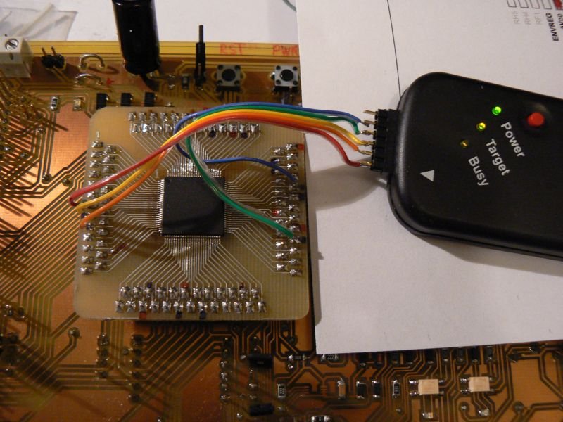

- Ezt - a doksit láttad már? Ellenőrizd le, hogy égetés alatt a Vdd megvan-e minimum 2,65V. Azt is nézd meg, hogy a bekötés megegyezik-e a 2-4 ábra első, vagy utolsó ábráján láthatóval. Minden Vdd és Vss láb be van kötve (2-3 ábra szerint)? Vannak a lábaknál közvetlenül apró smd kerámia kondik? (Bocs, ha újra kérdeztem volna valamit, de szeretném összefoglalni a dolgokat.)
Van az osztásról némi leírás az oldalamon(forráskóddal(jobb gomb, mentés másként)).
A doksit láttam , minden VDD és VSS láb ami az ábrán vastagon van szedve be van kötve, VDD ken mérhető 3,1 V és a VSS-ek is jók , ENVREG szintén 3,1V VCAP lábon 2,5V mérhető.
Képet mellékelek. Már dierktbe is próbáltam rövid kábellel kötni a PICKITET , végső elkeserédesemben, de semmi nem változik. Idézet: „VCAP lábon 2,5V mérhető” Van rajta 1µF-os kondi? A másik kérdésem, hogy mekkora az össz kapacitás a Vdd-n? Ha túl nagy, akkor nem épül fel a Vdd kellő idő alatt. Ezt úgy lehet kicselezni, hogy a Vdd-t fixen ráadod, és nem a PK2-vel kapcsoltatod.

Vddre 8db 100nF van összesen berakva, de próbáltam úgy is hogy a panelt saját tápjáról tápláltam , nincs siker.
VCAP, most visszatettem 2x100nF kondit, de egészen 10µF ig probálgattam már mindennel , nincs javulás.

A VCAP minimum 1µF kell legyen az adatlap szeint, de olvasom, hogy már próbáltad 10-el is, viszont a 2x100n kevésnek tűnik.

PGC,PGD,MCLR lábak alól kiforrasztottam a tüskét, úgyhogy csak az égető van rajta, gondoltam hátha valami a panelon történik velük, de így sincs siker, raktam 2,2µF kondit is a VCAP ra.....
