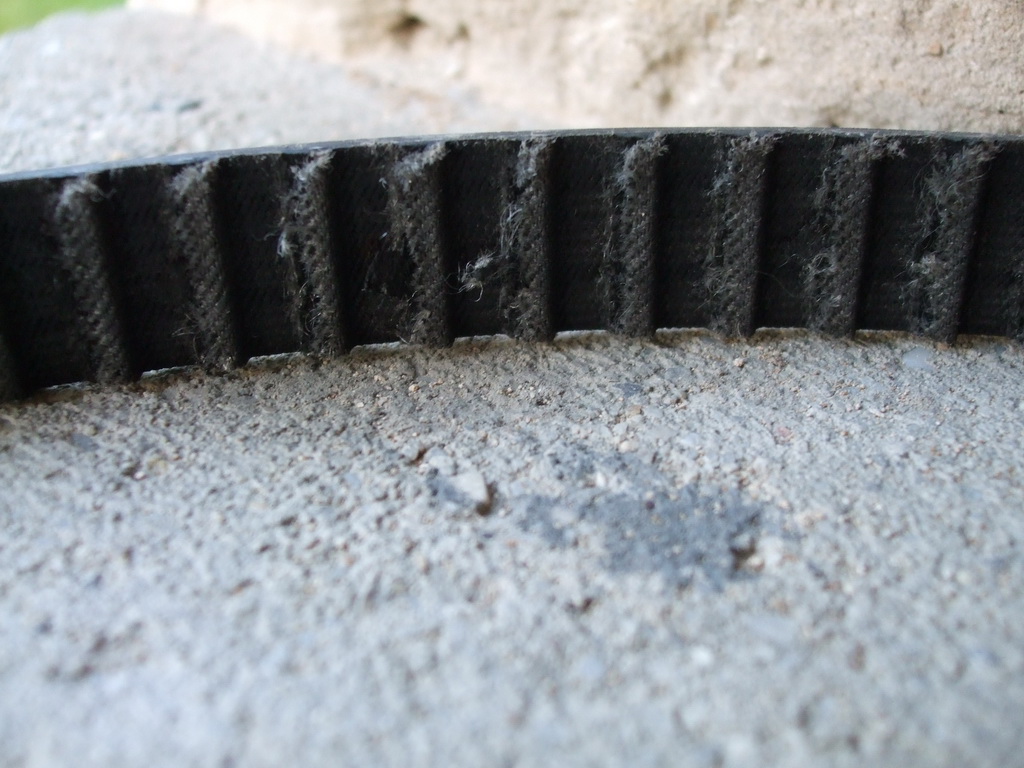

Igazából mikor ez az eset megtörtént, akkor nem igazán volt vicces, de így vissza gondolva rá már annak mondható, mert szerintem még egy ekkora bolond mint én nem igazán van ![]() Két hete felújítottam a WARTBURGOMAT (4T) Kapott új hidrotőkéket, olajpumpa láncot, gyújtás rendszert, kuplungot, féltengelyeket, vezérmű szíjat, meg még egy csomó apróságot, összesen belekerült 110ezer forintomba. Minden jó is volt az érdi dombon is fél gázzal simán felment 90el, bőven volt bent erőtartalék. Ma reggel mentem volna mosógépet javítani Ajkára, el is ment addig gyönyörűen, 100as tempóban, megyek be a második körforgalomnál, vissza 3, kuplung ki, motor elkezd csattogni, de oltári nagy fémes csattogó hangja volt, természetesen korán reggel elmondtam mindennek azt az autót ![]() Félreálltam, szelepfedelet le, motor ind itt hallgatózok mi csattog, szelepek környékéről jött, abban a pillanatban leállítottam. Leveszem a vezérmű szíjfedelet, látom hogy az új szíjnak fele a burkolaton van porformájában, fogak fele hiányzik. Tanakodom hogy mi legyen… Arra jön egy idős bácsi kérdezi hogy mi a probléma és hát mondom neki hogy ez van Aztán elkezdi, hogy neki is Wartburgja volt, most Trabantja van… És hát mondja, hogy van neki egy eredeti IFA feliratú alig használt vezérmű szíja akkor cseréljük ki. A parkolóba nekiálltam vezérműszíjat cserélni, nézőközönségem az volt rendesen, hülyének is tartottak. Mikor vettem ki a gyertyákat akkor megijedtem egy kicsit, mert kettő gyertyán friss fémpor volt, de azért rátettem az új szíjat. Indítom az autót, elsőre pöcre indul, erő meg maradt benne, nagyon finoman járt a motorja ![]() Oltári agy szerencsém volt hogy nem görbültek el a szelepek, meg hogy nem lett nagyobb baj mivel, a szíj 3 4 fogat megcsúszott a tárcsán, pedig meg volt feszítve előírás alapján. Sokan nem ússzák meg ennyivel a vezérműszíjas problémát. Hazaértem vele egy gyors kompresszió mérés, után megalapítottam hogy mindegyik henger rendbe van, mivel egy formán 12,7bár volt bennük, azt viszont hozzá kell tennem hogy lassan 200ezer km lesz a motorban, és még megbontva nem lett. Így visszagondolva hogy egy parkolóban lecserélni egy vezérműszíjat, azért egy kicsit egyedi, meg már vicces is ![]()

Valami utángyárotott szíj volt? Szerencséld hogy jött az a fószer ![]()

Valószínűleg nem eredeti szíj volt.
Mikor kivettem a gyertyákat és láttam rajta a fémport akkor szinte minden reményem elveszett, hogy ez a motor még menni fog. Csodálkozom i rajta hogy, hogy a bánatba nem görbültek el a szelepek, mert kb 1percet még ketyeget olyan oltári kopogó hangon, Az biztos hogy a kokszot leverte a dugó tetejéről a szelep :eek2: Imi65 Trabantba már én is cseréltem laprugót de műhelyi körülmények között, de nem egy tiszta kellemes munka az is biztos. rockersrac Skodával már szívtam meg én is: Lecseréltem benne a hűtő vizet szépen, elöl a légtelenítő csapnál le is légtelenítettem, mentem vele a faluba pár kört minden ok volt, simán elmertem indulni vele Veszprémbe. Erre felé a 8ason elég durva emelkedők vannak, Herend előtt a legnagyobb dombon felfelé, kiakadt a hőmérő, természetes félreállni nem tudtam abban a pillanatban, még valahogy 2.ba felküszködtem vele a dombtetőre. Egy csepp víz nem volt benne, kipufogón dőlt a gőz, felnyitom a csomagtartót elől, hogy elővegyem a 3szöget, látom hogy a légtelenítő csapnál nyomta el az összes vizet. Haza húztuk levettem a henger fejet, minden hengernél legalább 4repedés volt.
