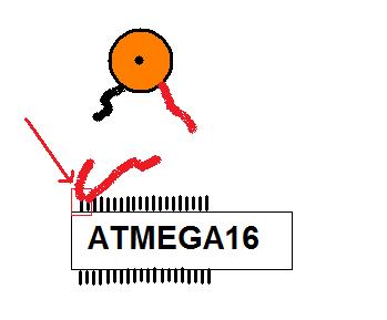

(#) erdeszbacsi hozzászólása Máj 29, 2009 /
Sziasztok! Adott egy mezei Dc motor, rajta a 2 vezeték. Kérdésem az lenne, hogy hogyan szabályozhatnám a forgás irányát egy mikrokontroller 2 lábával? A motor 5V os, a kontroller 2 lábán a kimenet is 5 volt lehet. (Példa: a két láb:01 esetén egyik, 10 esetén másik irányba forog a motor)
Előre is köszönet az 5letekért!
A képről lemarad, de természetesen adott a föld meg a fázis is a tápon.
(#) KTobi válasza erdeszbacsi hozzászólására (») Máj 30, 2009 /
Hhíd
(#) erdeszbacsi válasza KTobi hozzászólására (») Máj 30, 2009 /
Köszi a gyors választ!
Amit eddig találtam, és a legszimpatikusabb:
Katt ide
Következő kérdésem, hogy a mellékelt információk alapján a motor max 50V 10A -el terhelhető? Valamint akkor miért van bedrótozva a 12V? Ha nekem 5V kéne, mit módosítsak a kapcsoláson? Írják még, hogy a sebesség is módosítható. Azt a biteken kiadott pulzus szélességel törtémő modulációval lehet megvalósítani?
1000 Köszönet!
A jelet, hogy merre forgasson ha szaggatod, akkor lehet sebességet igazítani. A kapcsolás hibája, hogy különböző FETeket használ. Ha 5Vos a motorod, akkor 5Vot kötsz a tápra, a maximális feszültségeket szokták megadni. Várd meg egy hozzáértő véleményét. Én csak egy Hhidat készítettem, saját tervezéssel, azonos fettekkel, 5Vos logikai vezérlésről, akkus fúró motorjához, nagy áramokat bír, de több alkatrészből áll.
