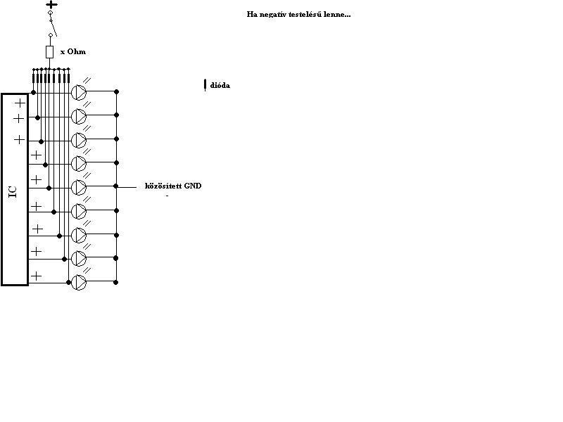

Segítségetek szeretném kérni:

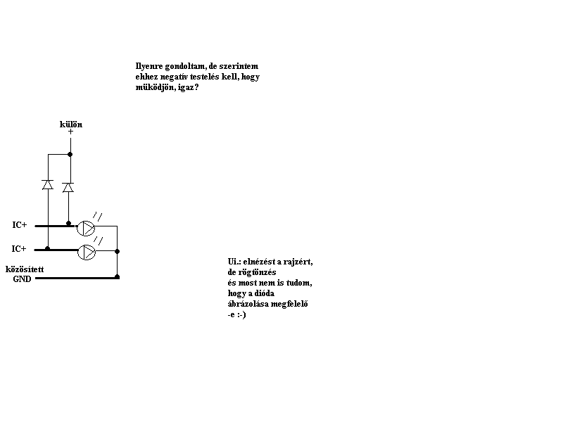

Ezzel kapcsolatban Szóval az kellene, hogy (akár külön tápról, én erre gondoltam) világítson mind, afféle lámpának használva. Szóval itt közösíteni kell akkor a ledek 'felső' lábait is, de úgy állandóan nem lehet közösön, mert akkor nem működne a futófény effekt. Én arra gondoltam, hogy diódákon keresztül közösítem, és akkor csak akkor van közösítve, ha máshonnan jön a fesz. De itt + testelésű az áramkör, és gondolkodásom alapján így semmit sem érek a diódákkal, ellenben ha - testelésű lenne, akkor működne a dolog. Mellékelek egy gyors rajzot a tervről, remélem érthető és tud valaki segíteni, hogy mit csináljak Előre is köszönettel

Esetleg, azt nagyon megköszönném, ha valaki át tudná tervezni negatív testelésűre, mert onnan azt hiszem hogy már boldogulok pár diódával meg pár ellenállással. De ehhez kérném segítségeteket. Szóval ha valaki átszerkeszti a .pdf-eket úgy, hogy legyen alsó meg felső oldal, leírja hogy mit kell átkötni, és esetleg csinál egy beültetési rajzot, na Ő az Isten Előre is köszönöm
Itt az én elképzelésem, persze miniben, mert elég láma vagyok...
Miért olyan fontos, hogy a LED-ek negatív (katód) közös pontúak legyenek?
Gondolom autóban szeretné használni pótféklámpának.A vezérlést egy relével vagy tranzisztorral meg lehetne fordítani.Egy ötlet :ha minden led elé tesz egy előtétellenállást+diódát plussz megmarad az eredeti egy előtét a pozitív táp előtt akkor működőképes a dolog? Kérdés hogy az ic kimenete mit szól az állandó testelésnek.Sajnos most nem tudom kipróbálni az áramkörön.
Szia! Az lehet... De az áramkört így is úgy is ki kell egészíteni némi elektronkával. Mindenesetre az jó lenne ha a probléma és a feladat pontosan lenne megfogalmazva a kérdező részéről... Na de majd apránként kialakul _oo_
Mert akkor (a fenti rajzom alapján) szerintem meg lenne ez oldva 16db diódával, meg egy nagyobb teljesítményű ellenállással, vagy rosszul gondolom?

Viszont mondok még annyit, hogy 3 állású kapcsoló lesz, tehát vagy az effekt tápja megy, vagy a világítás, tehát nem kell ennyi minden. Igaz nem írtam, nem fék-pótlámpa lesz, hanem egy afféle kiegészítő lámpa, mert olyan területen lesz, ahol néhányszor kell egy kis plusz fény a földre, és a fényszóró meg nem annyira szimpatikus Szerk.: szóval ha valaki át tudja tervezni negatív testelésűre, akkor zsír minden.
De ez a kapcsolás negatív testelésű, s közös-katódos a LED-ek kötése is.
S korrekt ( Viszonylag költséghatékony! ) kapcsolás. Persze az eredeti kapcsolás kiegészíthető logikai kapukkal - inverterekkell is ... DE MÁR KEZDEK KIFOGYNI AZ ÖTLETEKBŐL... ( ) Talán érdemes lenne kicsit elgondolkodnod a problémán... Nemtudom mire gondolsz akkor amikor ezt írod, hogy Idézet: „, de ez is sok.” Mert bizonyos alkatrészekre igenis szükség van a korrekt működéshez. Úgy a LOG.-kapus; az inverteres és a bipoláris tranzisztoros változatnál is. Az eredeti kacsolásban a LED-ek az anód pontjaikkal voltak közösítve. S az egyszerű működés miatt csak egy áramkorlátozóra volt szükség. A te igényedhez ez már nem alkalmas. Ez ok. Közös testelés... : Itt a demultiplexert invertálni kell, hogy a katódjaikkal a GND-re lehessen kötni a LED-eket. Külső feszültségről az összes LED világítson... : Az egy szem soros ellenállás nem alkalmazható a LED-ek áramkorlátozására! De pár hozzászólással ezelött már kifejtettem a véleményem az ellenállásokról! A vezérlő áramkört védeni kell az "idegen feszültség" hátbatámadásától. Ehhez egyszer kell 16 dióda amik ezt a feladatot látják el. Valamint a LED-eket is el kel választani egymástól amikor az effekt működik per állandóan világít. S ehhez még egy sor (16DB) dióda szükséges. Ezek a diódák akár 1N4148, vagy bármilyen univerzális, 100mA-s típus is lehet, aminek darabja azt hiszem2FT. De az ellenállások is hasonló árban vannak. Így a tranzisztoros változat sem mondható túl drágának. ( A Méretek csökkentésre lehet SMD alkatrészeket is használni! ) Bocs, hogy kicsit bepirosodtam... ... Attól hogy valami kicsit bonyolultnak látszik az nem jelenti azt, hogy az tényleg bonyolult. S az egyszerűnek tűnő kapcsolások is okozhatnak ...

Sajnos itt is van egy kis hiba. ( Fáradt lehettem. ) A NPN tranzisztoros vagy közös katódos LED-vezérlésnél a 74138-as kimeneteit invertálni kell! Viszont változtatás nélkül alkalmazható PNP-s tranzisztoros vagy közös anódos LED-vezérlésnél. :yes:
