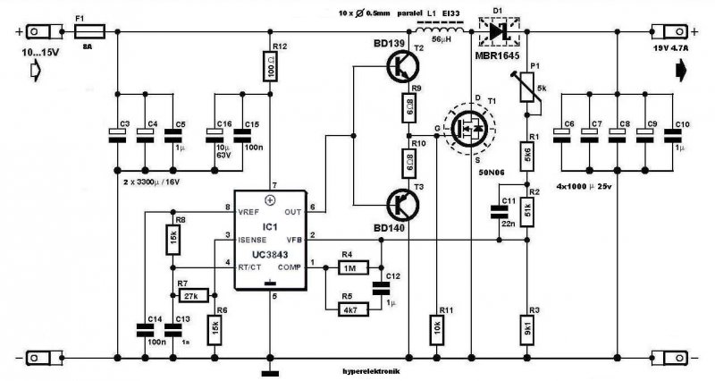

(#) san398 hozzászólása Júl 19, 2009 /
A csatolt DC-DC konvertert építem, már csak a tekercs elkészítése van hátra.Közben eszembe jutott, hogy hogyan, mivel tudnám megterhelni. 19V*4.7A ez majdnem 90W.Ha valakinek valami ötlete van azt szívesen fogadom.
(#) mex válasza san398 hozzászólására (») Júl 19, 2009 /
Autóizzóid vannak?
