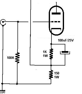

Lenne egy kérdésem: azt hogyan lehet kiszámolni egy erősítőben, hogy mekkora a negatív visszacsatolás értéke? Például, ha a csatolt rajzon az 1k-s és a 150Ohm-os ellenállás közös pontjára visszacsatolok a kimenetről (ami pl. egy 4Ohmos kimenő szekundere) egy 10k-val akkor mekkora lesz a nvcs.?
Vagy megfordítva: mekkora ellenállást kell betennem a visszacsatoló hálózatba hogy pl. -20dB legyen a nvcs.?
Vagy kell hozzá az erősítőnek más egyéb adata is, pl. a fokozaterősítések értékei?
köszi
üdv

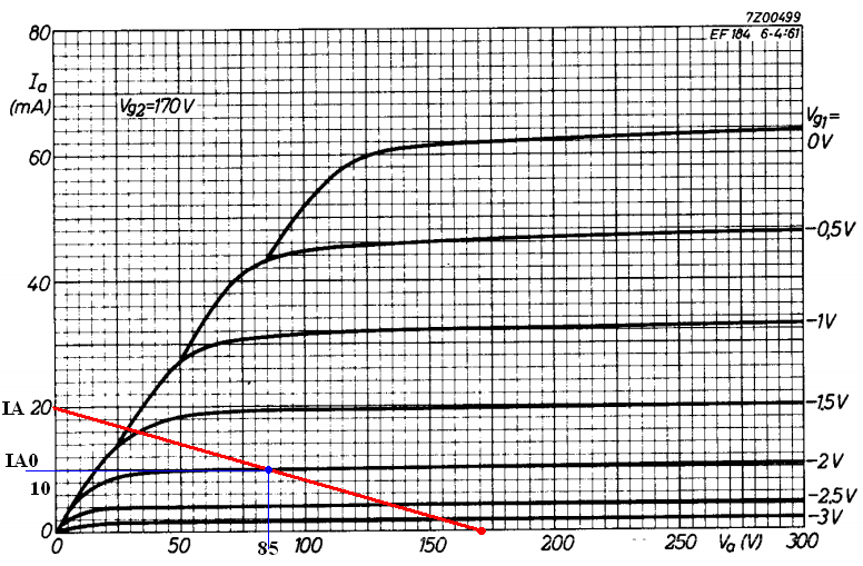

Próbálkoztam az EF184el, ezt a munkapontot választottam, de nem tudom hogy hogyan tudnám beállítani a rácselőfeszültséget. Keresgettem a neten, de se angolul se magyarul nem találtam normális leírást.
A munkaellenállás 8500 Ohm-ra jön ki, a tápfesz 170V, a bemenő fesz max 0.775 Veff. Katódkövetőt próbálok még mindig építeni. Tudom hogy nem jó ez a munkapont, de a katódáram max 25mA, a tápfesz és a cső is adott. Múlt héten kimentem a bolhapiacra, de nem volt semmi, a héten apám bement a méh telepre de ott se voltak régi tv-k. De van itt egy hulladékgyűjtő telep ahol le lehet pakolni elektromos hulladékot, apám tegnap bement, nem volt, de mondták hogy szokott lenni talán tudok szerezni valami normális csövet meg kimenőt.
(#) gkari válasza PetAd hozzászólására (») Aug 9, 2009
Szerintem kevés a tápfesz, előfesz.-nek kell a gyári ajánlás szerinti -3V, rakj a katód alá pl.1Kohmot, a munkaell.-nak várhatóan több kell.Rácslevezető:max 1Mohm.Ezeket a munkaponti elemeket lehet variálni. Max. anódterhelés:2,5W!!Adatok:Elektroncső atlasz,IttNem igazán értem, hogy ez miféle erősítő?
Üdv:gkari
(#) punkkazy válasza PetAd hozzászólására (») Aug 9, 2009
A rácselőfeszültség beállításáról ITT olvashatsz. Az oldal alján vannak a lehetséges megoldások.
(#) CHZ válasza PetAd hozzászólására (») Aug 9, 2009
Szerintem kár az időd erre pazarolni , ezt a csövet nem ilyen feladtra fejlesztették . Már javasoltam , ECC88 , (PCC88 ), ECC82 , stb. .. Renget más trióda megfelelne katódkövetőnek , de nem EF184 .
