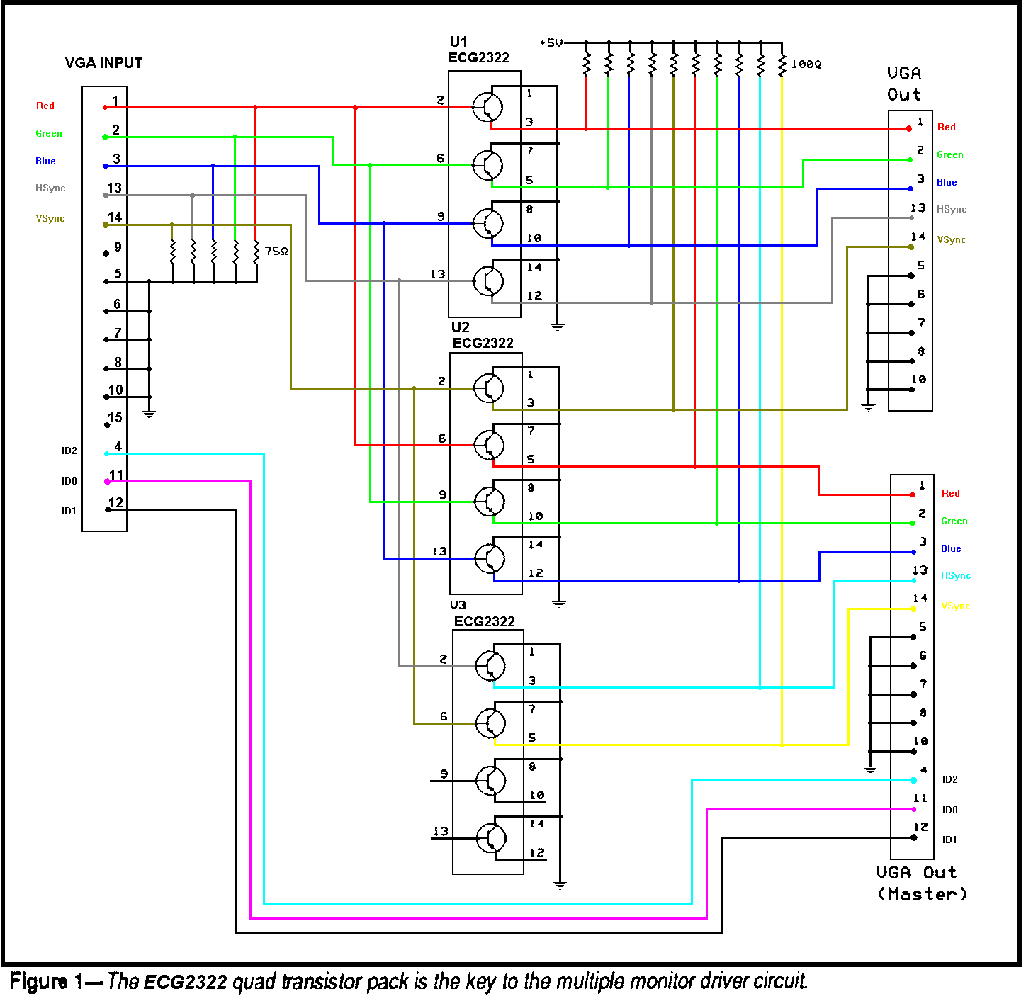

(#) Action2K válasza Rádió Kezdő hozzászólására (») Aug 12, 2009 /
„Olyan leválasztóerősítőt lehet építeni?”
Miért ne lehetne? Akárhány kimeneteset.
(#) Rádió Kezdő válasza Action2K hozzászólására (») Aug 12, 2009 /
Nekem még mindig nem jön be a gif... Csinálnál belőle jpg-t? Valamint kapcs rajzot tudsz mutatni?

(#) Action2K válasza (Felhasználó 13571) hozzászólására (») Aug 12, 2009 /
Talán most. (Siker!) Akkor itt a VGA elosztó alapkapcsolása. Mint mondtam, egyszerűen bővíthető.
