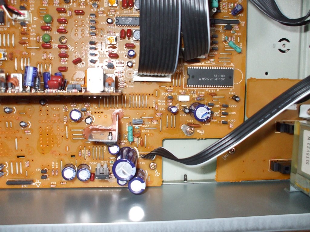

Van egy Technics RS-B505 ös deckem, mikor megvettem működött is csak egyszer rosszul dugtam vissza a tápcsatlakozót és az 1 es és a 2 es láb összeért. Azóta nem működik. A táppal történhetett valami, vagy annyi a processzornak? Esetleg javítható? Vagy csak lapcserével lesz újra üzemképes? A válaszaitokat előre is köszi! radiomano
(#) titi válasza radiomano hozzászólására (») Aug 28, 2009 /
Akkor húzd le megint a tápcsatit, és mérd meg, hogy jön e belőle valami...persze ne víznyomást mérj...
Ha nem, akkor a tápban keresd a hibát, ha a táp jó, na akkor...
(#) radiomano válasza titi hozzászólására (») Aug 28, 2009 /
A tápot méregettem korábban +-12V van benne azthiszem és talán még egy fesz. életjelenséget mutat, a motort pörgeti, a dolby gombokat ha lenyomom csak akkor világít a hozzá tartozó led. A számlálónak semmi baja Csak a többi nem működik...
Szóval akkor a vezérlés megy, csak hangot nem ad?
Keress rajzot hozzá, és nézd , hogy az audio része hol kap tápot, és mennyit, majd ellenőrizd le, hogy megvan-e.
Nem, a vezérlés nem működik Ahogy bekapcsolom elméletileg pár mp-ig kéne pörögnie a motornak, de a motor folyamatosan pörög. A vezérlő gombokra se reagál.
(#) CHZ válasza radiomano hozzászólására (») Aug 28, 2009 /
Sistemkontrol tápjait ellenőrizd , valamelyik hiányozhat . Esetleg szakadt ellenállás miatt .
(#) radiomano válasza CHZ hozzászólására (») Aug 28, 2009 /
Az a probléma, hogy nincsen hozzá kapcsolási rajzom, gugli nem ad értelmes találatot a számomra.
Akkor legalább jó minőségű képeket mutass róla.
Rajz nélkül is kikövetkeztethető a fontosabb részek tápellátása , méregess a "kiemelt" kis ohm -os ellenállásokon .

(#) radiomano válasza titi hozzászólására (») Aug 29, 2009 /
Azt vettem észre, hogy a fő panelen a táp részén lévő tranzisztorok kis idő után felforrósodnak. A képeket csatolom. A processzor nem melegszik.

(#) titi válasza radiomano hozzászólására (») Aug 29, 2009 /
Milyen feszültségek jönnek a tápból? 12V, és..?
Ha a tápfeszültségek megvannak a csatlakozónál, akkor mérd ki a tranzisztorokat.
Esetleg próbaképp lehúzhatod a mechanika csatiját, hogy akkor mi történik...
