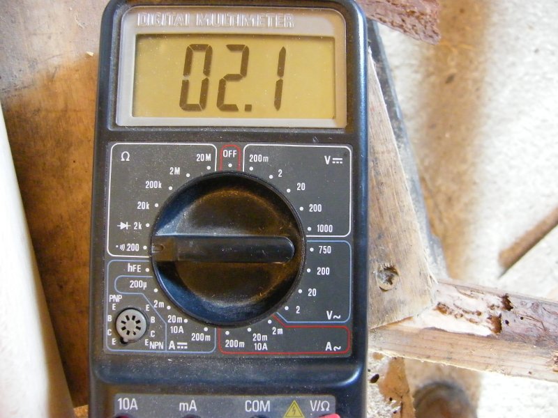

Segítségedet szeretném kérni. Ha megkérlek, leméred nekem az fd 300-1.5 szélgenerátor egy fázisának ellenállását? Ép hasonlót készítek, és nekem 3 ohm lett 1 fázis. És ha kézzel megtekered hány voltot sikerül kicsikarnod, ezt netán mérted? Nekem egy fázison, ha a tengelyt megforgatom kb. 8.5 volt váltóban. Köszönöm.

Nincs most egy szétszedett generátorom sem, így a tekercsek közös vége nem hozzáférhető. Azt hiszem az kellene a méréshez , igaz?(Csak javítás céljára szabad megbontani a generátort, mert maradandó nyomot hagy, vésővel és ékkel kell nekiesni, mert gyárilag annyira passzentosan van összeszerelve és ragasztva.) A 3 fázis kábele jön ki, ha azon keresztül mérhető valami akkor írd meg hogy hogyan és mit mérjek és megteszem. (Nem vagyok elektronikai szakember, csak egy lelkes amatőr) A kézzel megforgatás mindenféle eredményt hozhat,attól függően, hol állnak éppen a mágnesek és mennyire tudod megpördíteni,stb, egyáltalán nem megbízható. Én motorra kötve teszteltem. 280-as fordulaton a generátor akkura kötve 5A-t adott le, akkura kötés nélkül pedig 30 Voltot.
Köszönöm a válaszod, ha megtennéd hogy leméred két kivezetés között az ellenállást az jó lenne. Gondolom csillagba van kötve, így két tekercset fogsz mérni de ebből látjuk a tekercsenkénti ellenállást. Vagy ha a csillagpont ki van vezetve (ezt nem hinném) akkor az egyik vezeték és a csillagpont közötti ellenállás érdekelne. Még valami, hol fogod mérni a generátor nyakánál, vagy lent az oszlop alján? Köszi.

hol mérem? A műhelyben Van 3 db generátorom ami még nincs felszerelve.....Mire kell állítani a mérőműszert, és milyen értékre? (Mint említettem vannak olyan részletei az elektronikai felkészültségemnek amik enyhén szólva is hiányosak......)
Jaaaa, kéremszépen aki generátort tenyészt. Na szóval, a műszert a hokedli sarkára állítsd 200 ohmos méréshatárban! És így olvasd le a mutatott értéket, előtte érintsd össze a mérővezetéket, és az erdményt vond ki az előbbiből (ne mérjük bele a mérőzsinórt).

Elakadtam. A hokedlinek kerek a teteje. Lefotóztam, nézd meg hogy erre gondoltál e. Ha összeérintettem a mérőzsinórokat akkor egy nagy -1 es jelent meg. Az adat egyébként nem fix, folyamatosan váltakozó értéket mutatott, 1,9-2,3 ig, de néha egy pillanatra megjelent 3,5-is Rátettem egy nagyobb automata műszert, az meg 2-es és 3-as értékek között limbózott.

Áááááá, termeszteni is lehet, ez közelebb ál hozzám (van konyhakert). Amúgy kösz a fáradozást! Ez most a tekercsek ellenállása?
Igen, a 3 kábelből kettőhöz van érintve a két mérőzsinór. Megpróbáltam mindegyik vezetéknél-ha akármelyik kettőhöz érintettem, ilyen és e körüli eredményeket mutatott.

Jaaaa, egy fontos kérdést nem tisztáztunk! Ez egy 12 voltos generátor ugye? Mert ha igen szomorú vagyok, nagy lett a generátorom belső ellenállása! Úgy látom, meg kell forgatnom egy villanymotorral. Talán így közelebbi dolgokat is megtudok, (áram, feszültség). Most készül a tartóoszlop, ezért nem tudom kipróbálni odafent, de már nagyon méregetnék
Igen ez egy 12v-os generátor. az az érték amit mértem az 2 fázisra vonatkozik ami 24 tekercset jelent. Ha a tiédnél hozzáférhetőbbek a kábelvégek akkor tudsz a bekötéseken változtatni hogy ne legyen akkor az ellenállás nem?(Vagy nem ennyire egyszerű a szitu?) A tiéd sem sokkal nagyobb ellenállású, legfeljebb nem 300w-os lesz....
Ne ess kétségbe. Ezek a multik ilyen ellenállásoknál nem igen megbízhatóak. Sacconométernek hívnám leginkább.
