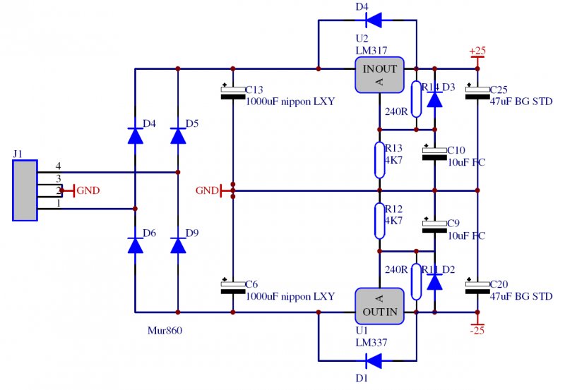

(#) hapro hozzászólása Szept 8, 2009 /
A kérdésem az, hogy ezen a kapcsoláson az ellenállásokat mikre változtassam, hogy a +-25V helyett +-14-max15V-ot kapjak?
(#) Doncso válasza hapro hozzászólására (») Szept 8, 2009 /
Ha jól gondolom, az R12,13-at kellene csökkenteni, talán 2K2 jó lenne oda.

Nekem LM317 kell, és méghozzá ez a kapcsolás, 7815 és 7915-ből is megépíthetném, de nekem ez kell.
Doncso: Majd kipróbálom a 2k2-t, aztán ha elkészült beszámolok róla. Ez amúgyis csak egy segédtáp lesz a rendszerben, de fontos nekem ide a jól szűrt táp, egy op amp-ot fog ellátni táppal. Ugyan miben....? Ezek szerint csak a 4k7-et csökkentsem 2k2-re a másikat hagyjam úgy?
Milyen képlet alapján számolsz?
Szia, mindkét 4k7-et csökkentsd, a gyári kapcsiban 5k-poti van, azzal szabályoz, földpotenciálra húzza vagy emeli azt a lábat, én úgy gondolom, ha 4k7-et kisebbre cseréled, arányosan, akkor a kimenő fesz is kisebb lesz,, a kimenő feszből következtettem. Ha kimenő fesz 24v 4k7-el, akkor 2k2 vel 15 környékén lesz, tekintve hogy a 317 nem megy le 0v-ra ebben a kapcsolásban. Üdv

(#) san398 válasza hapro hozzászólására (») Szept 10, 2009 /
Itt egy LM317 calculator, ezzel ki tudod számolni a megfelelő ellenállás értékeket. Bővebben: Link

(#) hapro válasza Doncso hozzászólására (») Szept 10, 2009 /
Persze a pozitív és negatív oldalon is gondoltam a 4k7 csökkentését.
san398: köszi ezzel ki tudom számoltatni.
220ohm/2,2k jó is lesz hozzá 14.5V körül...

(#) Alkotó válasza hapro hozzászólására (») Szept 10, 2009 /
Én még csak pár 10 hangfrekvenciás célt szolgáló IC-c kapcsolást csináltam, de mindenhol a 78-79-es stabilizátor párt használtam. Szerintem tökéletesek, persze megfelelő bemeneti és kimeneti szűrés mellett. Valóban van belőlük 1A-es, de van 2A-es változat is mindegyikből.
Engem egyetlen dolog zavart velük kapcsolatban, maga a feszültség. Ez távolról sem PONTOSAN a megadott érték, hanem attól eltérő, és ráadásul a 78-as oldal nem azonosan tér el a 79-estől. A két oldal kozti eltérés, szélszőséges esetben is max 0,5V, amit a műveleti erősítő simán tolerál, de én ezt nem hagytam rájuk. Pl a +-15V-ot, én 7812-7912 stabilizátorral csinálom, amiknek a GND lábát elemelem egy-egy zénerrel. Így ha kell 3, ha kell 2,7 vagy 3,3V-os zénert használva, elég pontosan össze lehet "illeszteni" a két oldal szimmetriáját.
Mellékeltem egy rajzot, amin találsz egy szerintem minden igényt kielégítő tápegység kialakítást. Csak mellékesen jegyzem, meg, hogy ez a kapcsolás egyetlen 16V-os trafótekercsról is járatható ha a diódákat icipicit átvariálod.
(természetesen van nyákom is hozzá, ha igényled)
