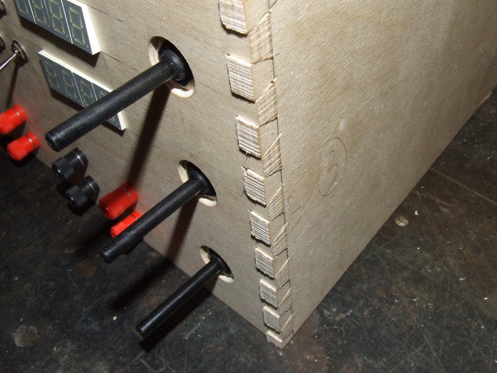

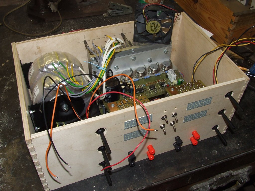

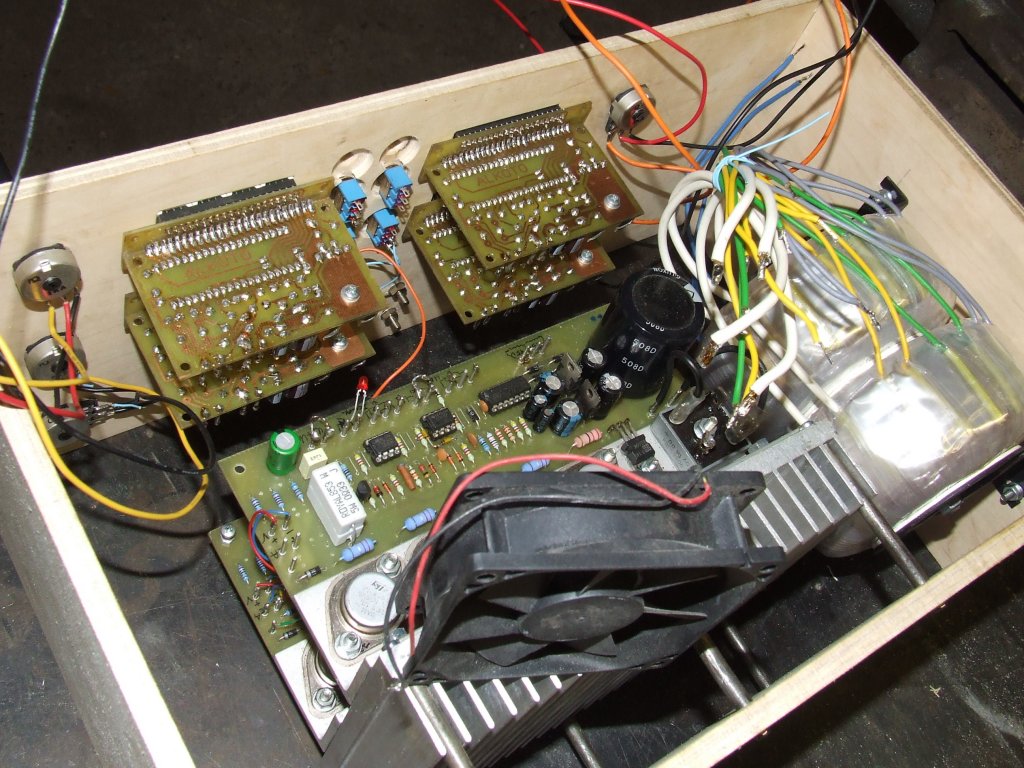

(#) Alkotó hozzászólása Szept 15, 2009 /
Rászántam magam egy kis dobozolásra. A kezdeti lépéseken már túl is vagyok. Azért persze nem kapkodok vele, biztos kell még pár hét, mire működni is fog.
(#) Frankye válasza Alkotó hozzászólására (») Szept 15, 2009 /
Szép ez a fa doboz!
Azért a túllógó illesztéseket még lecsiszolod majd, ugye?
(#) vicsys válasza Alkotó hozzászólására (») Szept 15, 2009 /
Nagyon szép lesz! Gratula!
A knitterek anyáját is bemarod? Gondolom, csiszolod, pácolod és lakkozod, ugye?
(#) SALáta válasza Alkotó hozzászólására (») Szept 15, 2009 /
Szép munka, tetszik az egymás feletti dvm elrendezés. Gondolom előlap is lesz hozzá tervezve egy szép. Tetszik a fa illesztés, mivel lehet csinálni, mármint fűrészlapon kívül? Van erre célgép?
(#) Alkotó válasza SALáta hozzászólására (») Szept 15, 2009 /
„Tetszik a fa illesztés, mivel lehet csinálni, mármint fűrészlapon kívül? Van erre célgép?”
A "célgép" erre a feladatra az "ember", pontosabban egy ügyes kezű ember.
Az élek, ragasztás és a belső sarokmerevitők berakása után, szépen össze lesz csiszolva. Éppen azért lógnak túl egy kicsit (szándékosan). Előlapot külön nem tervezek, csak a kijelzők elé kerül valamilyen matt, vagy füstszínű kis ablak. Éppen azért süllyesztettem be a potik anyáját, hogy a forgatógomb szépen le tudja takarni majd.
A skálázás nincs még kitalálva, de valószínűleg nem fogom túlbonyolítani, mert nem szépségversenyre készül a "mű", használni akarom majd.
Csak ne lenne bennem a tüske, amiért nem az analóg árammérőt raktam bele. De még nem vetettem el a gondolatot, hogy egy külön dobozkába berakok kettőt, és azt is bekötöm, "csak a látvány kedvéért"

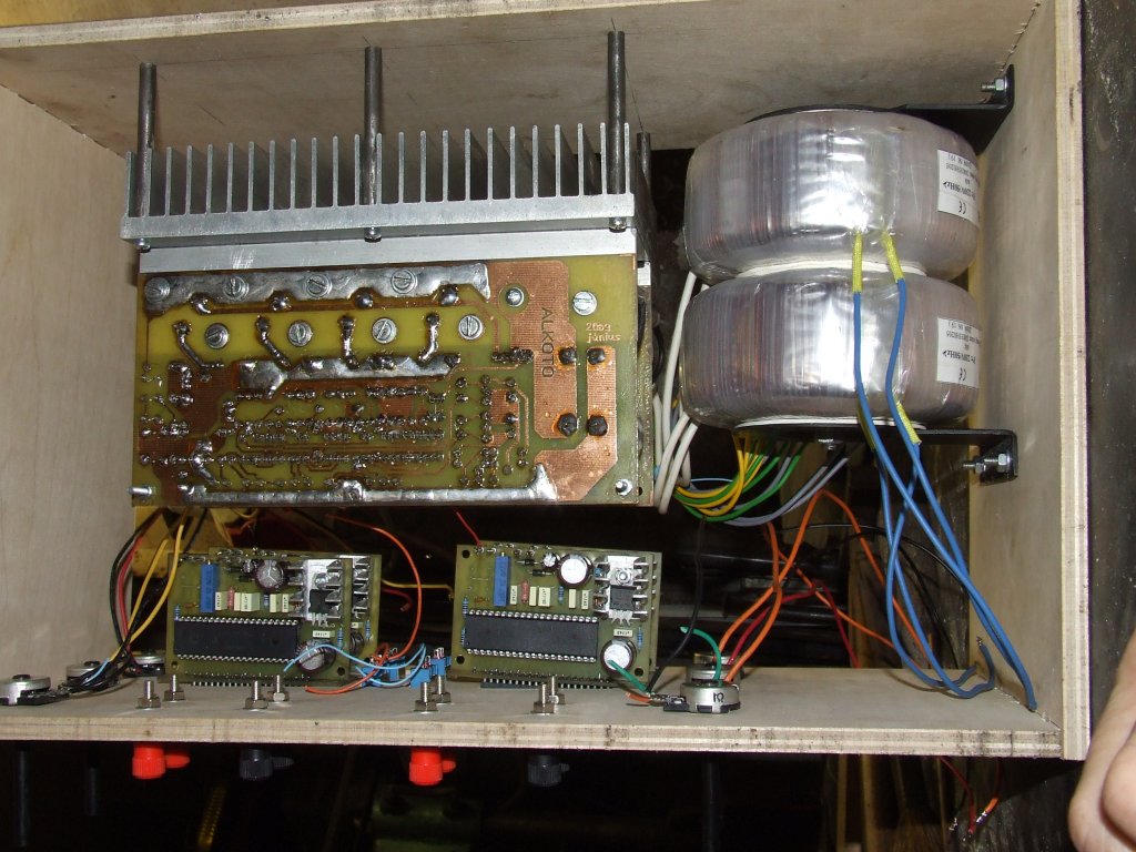

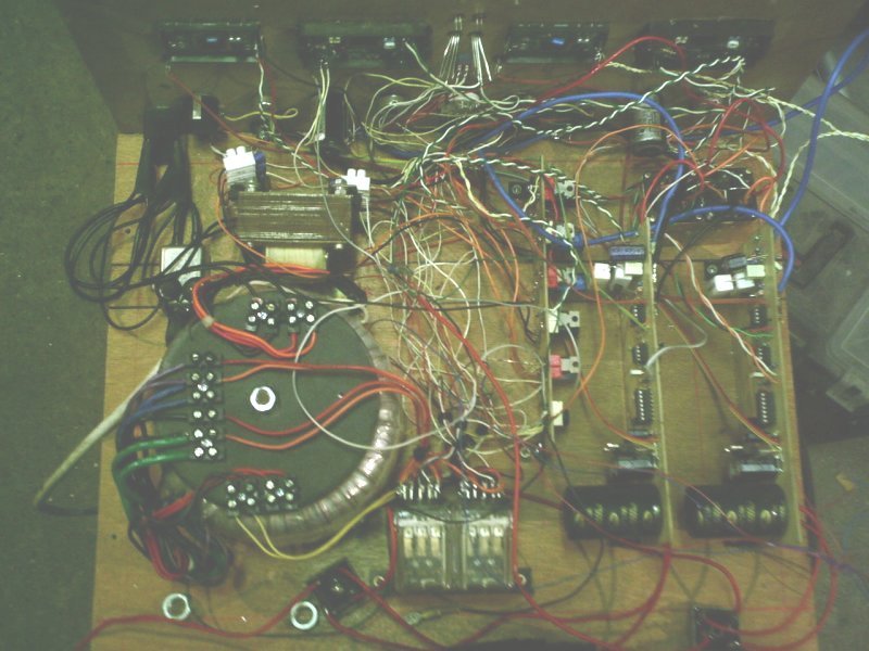

(#) nagy hoho hozzászólása Szept 15, 2009 /
Gőz erővel neki fogtam a tápomnak.A feszültség és az áramkorlát beállító potik 10 menetes helipotok. A feszültségé még kapott egy áttételt, így 40 fordulatos lett. az előlapon még csak két ablak van. Egyik egy analóg a másik egy digitális műszeré. A digitálisról egy kép.
Bocs egy kép kétszer van.

(#) zoly15 válasza nagy hoho hozzászólására (») Szept 15, 2009 /
Hűű!
Az anyját!
Ez nagyon szép munka!
Honnét szerezted azt a hatalmas Hipersil trafót?
Még egyszer, gratulálok!

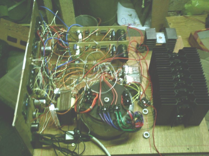

(#) SALáta válasza nagy hoho hozzászólására (») Szept 15, 2009 /
Nem semmi! Óriási az áttétel. Én most bordacserét hajtok végre, az óriás borda nem vált be. A kábelezés nem az erősségem, ha kész megpróbálok még kábelezni szebben.
A fényképezőgépet meg lecserélem mert rettenetes.
Én meg egy kis fényt adtam rájuk, így jobban látható. Sebi
(#) nagy hoho válasza zoly15 hozzászólására (») Szept 15, 2009 /
Helló! A trafót az egyik fiókomból vettem ki.Majd köbzoli készített hozzá csévét és volt szíves meg tekercselni. A nyákot Alkotő tervezte, SALáta vasalta és kimarta. A kijezőt a vaterán vettem. Én nem tudom csináltam-e valamit. De a kijelző a legszuperebb. Kék LCDvel lesz.
(#) kaqkk válasza nagy hoho hozzászólására (») Szept 15, 2009 /
Gratulálok ezt jól megszervezted
Csak vicc volt ! teszik a tápod !

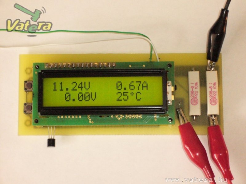

Az LCD Kijelző programozható két nyomó gombbal.Be lehet állítani bármilyen feszültség vagy áram határt. Ha a beállított értéket eléri akkor bár mit lehet vele kapcsoltatni csak fantázia kérdése. Figyeli a 2N3055 tok hőmérsékletét és a beállított értéknél indítja a ventilátorokat ,amik a hűtőborda hátuljára lesznek szerelve.
