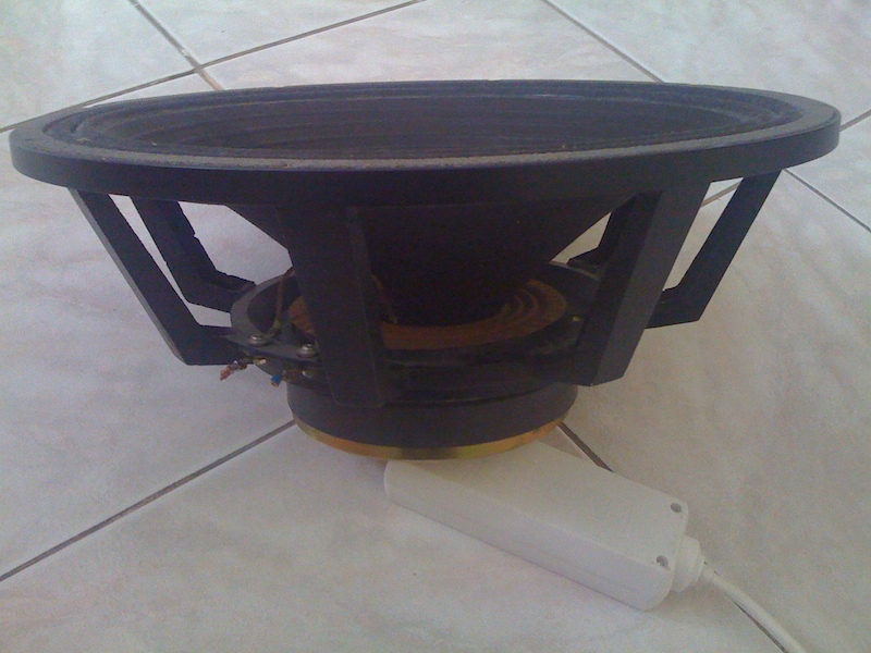

(#) DJ_Tacee válasza pl13 hozzászólására (») Szept 15, 2009 /
Sajnos konkrét paraméterekkel nem tudok szolgálni, mert nincs Találgatásra menne a dolog, ezért gondoltam tölcséres ládikóra. Nagyot nem bukhatok vele.
Csatolok képeket a cuccosról. Köszönöm a segítséget előre is! Mint írtam, egy hangfalat szeretnék, "alkalmi szubnak".
(#) DJ_Tacee válasza DJ_Tacee hozzászólására (») Szept 15, 2009 /
Van még egy hasonló hangszóról, de az inkább mélyközép, mert kicsi átmérőjű lengő van benne, és perpill le is van égetve. Hol tudok tekercset cseréltetni Zalában? Állítólag Szombathelyen meg Nagykanizsán lehet valahol.
(#) sound.man válasza DJ_Tacee hozzászólására (») Szept 15, 2009 /
Szerintem próbáld ki rutse-ba.
(#) DJ_Tacee válasza sound.man hozzászólására (») Szept 15, 2009 /
Olyasmit szeretnék, amiben a hangszóró nem látszik, hanem "el van dugva" a dobozba. Ezekhez mit szóltok?
15" mélytölcsér
Dynacord clone system
Speakerplans X1
Utóbbiba 18-as hangszórót írnak, 15-ösnek kisseb lyuk elég
Szerintem az első lenne a legjobb ezek közül.
Kértem még tanácsot 1-2 helyen, meglátjuk. Amúgy ez nekem is tetszik, eddig erre hajlok.
(#) pl13 válasza DJ_Tacee hozzászólására (») Szept 15, 2009 /
A széle régi reflexnek tűnik, szub nehezen lesz belőle, a kis kitérés miatt, legfeljebb tölcsérben, de ott meg a méretek behatárolják a dolgot, nagy érzékenység mellett 70Hz alá menni mozdítható dobozzal nemigen lehet.
(#) pl13 válasza sound.man hozzászólására (») Szept 15, 2009 /
tegyünk mindent BL tölcsérbe, és meg is van oldva...
Hát igen, a három lehetséges verzió, a nemolyanmélytölcsér, a b-reflexszerű, és a BP. Attól függ, hogy mekkora terhelhetőség, illetve alsó határfreki a célod.
