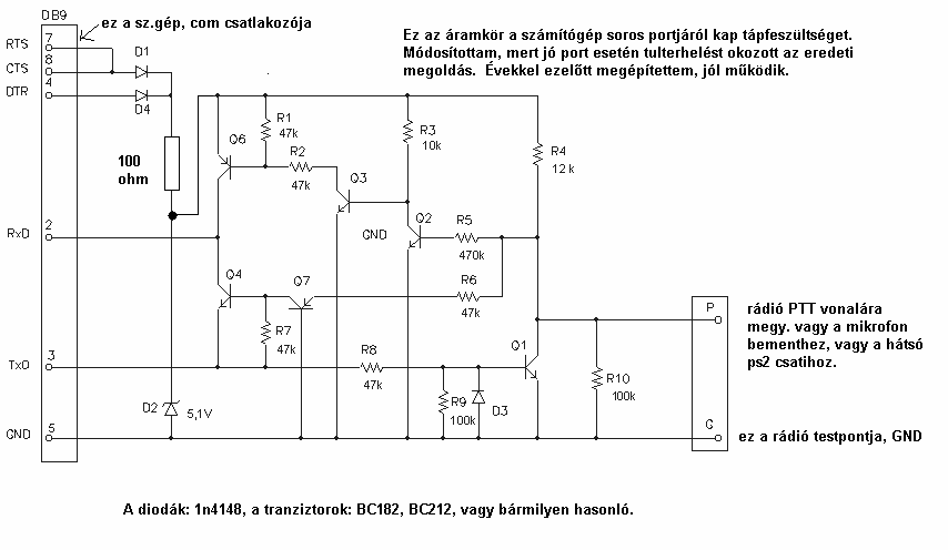

Ha nem akarsz IC-vel bajlódni, akkor a mellékelt áramkört kell megépítened, ha van COM portod. Van ettől egyszerűbb is, de ez elég üzembiztos, én megépítettem és használom mikor kell.
Kettő verzióban mellékelem, mert az eredeti kapcsolás 1 apróságot nem vett figyelembe.

Köszi a pontot. A Szetya kapcsolása is teljesen jó, attól hogy egyszerübb, semmi hátránya nincs. A Z-dióda, elméletileg fontos bele, mert az RS232 szabvány a jelszintváltásra plusz minusz 12 Voltot ír elő, ez nem kompatibilis a TTL (0-5Volt)jelekkel. Ezért kell a Tranziztoros kapcsolásba a Z-dióda, vagy a profibb MAX232 IC-s átalakító, ami megoldja a jelek TTL szintre illesztését.
Nálad, ha még mindig kitartasz az USB-s megoldásnál, a helyzet bonyolultabb. Mert szükséged van egy USB- RS232 átalakításra, és még egy RS232 -TTL illesztésre.
Ha sikerül szerezned, "gagyibb" USB -"RS232" kábelt, ami a régebbi mobiltelók adatkábele... akkor megspórolhatod a RS232-TTL illesztést. (amiről tettünk fel mindketten rajzot.) Ami persze csak a átalakított telókábel esetén áll fenn. Mert ha igazi soros portra dugod majd a kábelt, aminek esetleg DB9 Cannon vége van, vagy kifogsz egy igaz USB-RS232 átalakító kábelt, akkor a rádió hisztizni fog TTL jel illesztés hiánya miatt (nem szeretik a PTT vonalon a negatív feszültséget.)
Szóval az alábbi áramkört, érdemes megépítened, mert sose tudni mikor kerül elő egy igaz COM port.
(gondolom sejted, hogy ezek a tranyós áramkörök nem oldották meg a gondodat. Mert ezekkel még mindig nem fog menni közvetlen USB kapcsolatról a rádió kell oda az általam fotózott áramkör, amit a sz.gép kommunikációs portként ismer fel. )

Ha van a gépeden mezei com kimenet, akkor miért ne működne? A programodban kiválasztod a használt Com számát, rádió összedugva a programozóval és a gépel, müködnie kell.
Igaz én könnyen mondom, mert nekem nem volt dolgom 7800-al. Általam, csak a 857-817, vx246 ft7010-2010 eddig ezeket használom. Két utóbbi az dos alapú programot használ, a másikra kettőre pedig rengeteg vines program leledzik, azok folyamatos "duplex" módon kommunikálnak. Menetközben minden lehet velük csinálni, még távoli gépről is be lehet lépni rájuk, és lehet csavargatni szinte mindent.
(#) HA3GX válasza dokidoki hozzászólására (») Okt 6, 2009 /
Remek!
Csak 2 dolgot nem tudok még. A számítógép COM portján hogyan vannak a számozások? Melyik az 1-es számmal jelölt, 2-es, stb... A másik pedig, hogy a szetya rajzán jobb oldalt a yaesu elölnézeti képe van, vagy a kábelé?
Ha ezek megvannak kötöm össze
(#) dokidoki válasza HA3GX hozzászólására (») Okt 6, 2009 /
Hoppá.
A sz.gép esetében tudok segíteni mellékelt képpel.
A rádiófelőli végéhez csak tanácsal.
A rádiónál a programozási "melegpont" az a PTT vonal, ott többnyire + 5Volt van, testre (GND) zárva adásba kapcsol a rádió. A GND pont meg a rádió fémpontjával egyezik.
