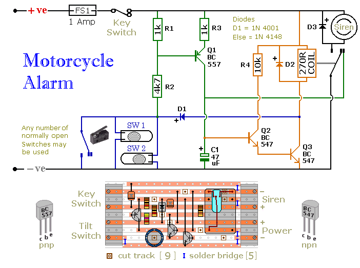

Szeretnék riasztót csinálni a motoromba, de úgy lenne az igazi, ha lenne távirányítója. Olyat szeretnék, mint az autóké. Tud valaki valami egyszerű kapcsolási rajzot, amit egy amatőr is meg tud építeni??
szia !
itt egy kapcsrajz,de sajna nincs távirányító:no:
Kösz szépen. Lehet hogy nem is kell így a távirányító. KÖSZ

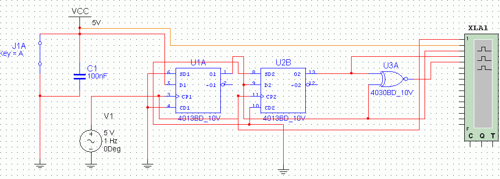

Az éldetektort próbáltam leszimulálni multisim 9el és tinával is, de 4013 nem volt egyikben sem, vagyis volt de csak feleannyi lábbal. Az adatlapját sem találtam meg neten ezért ha lenne egy ilyenem a bekötése soha az életben nem sikerülne. ![]() Vannak ezek a piros kis körök az mi? Meg az ellenállás jel a tetején +v (sejtésem szerint ott kapja a záró és nyitó impulzusokat). Nemtom még ezenkívül mi a +vcc. És most ez az egész 1 Hz-es váltóárammal megy vagy lüktető egyenárammal (az 50% azt jelenti h az áram hossza annyi mint a szünet hossza?). És olyat h lehet csinálni? A logic Analysert egy az egyben nem értem ezért kérdezni sem tudok, de remélem eljutok egyszer erre a szintre is. Ha tudsz segíts ebben légyszi.

![]() Ha jobban :wow1: megnézed a képet, akkor láthatod, h. nem az elvi rajza van meg a 4013 -nak hanem a tokozása, azaz a lábkiosztása felülnézetben! Ha érdekel a schematikus rajzot is megadhatom... Szerintem ezzel a rajzal többre mennél. Idézet: „Vannak ezek a piros kis körök az mi?” Jelzőlámpák. Logikai szintet jeleznek vissza, H világít, L üres karika = sötét. Idézet: „Meg az ellenállás jel a tetején +v (sejtésem szerint ott kapja a záró és nyitó impulzusokat). Nemtom még ezenkívül mi a +vcc.” Igen az ellenállás teteje +v = +Vcc = +UT = +5 től 15Volt ig lehet. (( Amúgy a Vcc = +UT = +15Volt.)) Idézet: „És most ez az egész 1 Hz-es váltóárammal megy vagy lüktető egyenárammal (az 50% azt jelenti h az áram hossza annyi mint a szünet hossza?). És olyat h lehet csinálni?” Ennek a kapcsolásnak kell egy CLK -> clock -> ÓRAJEL. Itt 1hercről megy a jobb szemléltetés miatt. Ezt az órajelet pl. ne555-tel is kitudod alakítani. Keress rá a Fórum keresőben az 555-re! A kitőltési tényezőre is tatálsz ott választ... Idézet: „A logic Analyser...-nek mi a funkciója?” Ugyanaz mint az oszciloszkóp, csak nem görbéket (analóg jeleket) rajzol, hanem logikai (digitális) jeleket. Az a föl le ugráló vonal... Fent H-magasszintet, lent L-alacsonyszintet jelenít meg. ![]() Kriss! (_és_a_Modiknak_is_) Mivel ez egy Idézet: -s témakör! Ezért jólenne nyitnod egy riasztós topicot, és ott kellene a vezérlést kialakítását folytatni. Ez + csak had maradjon meg a cimében szereplő témakörnél...„Szilárdtest relé” ![]()

Sziasztok! Valaki tudna segíteni ennek a kapcsolásnak az átalakításában? A J1 kapcsoló zárásakor a lámpa kigyullad fél percre, azomban ha a kapcsoló úgy marad akkor nem alszik el. Úgy kellene átalakítani hogy amikor a J2 kapcsoló zár akkor (függetlenül a J1 állásától ) ne történjen semmi! Ezután a J1 változása ( nyitás vagy zárás) adja az indító jelet és a lámpa fél percig világít.
Ezzel az éldekektorral az érzékelő szintváltásaikor lesz a kimeneten jel. Ezzel az első probléma meg van oldva. Már csak egy monosab kell a végére és kész....

Multisim 9-be csak ilyen van, de gondolom ez nem jó hozzá...
De, pont ez az, csak a "B" része is kell, nem csak az "A". Amikor lerakod az alkatrészt, akkor megjelenik egy kis ablak, ahonnan ki lehet választani az alkatrész másik felét is.
De még 2 láb mindig hiányzik. A VSS és a VDD
az adott!!
Vss = gnd = föld Vdd = tápfesz = Ut üdv ![]()
Egy gyenge próbálkozás! Természetesen nem működik, de talán kiderül miért nem.
Már találtam is benne egy hibát: a kapcsoló rövidrezárja a tápfeszt! Kimaradt egy ellenállás...
