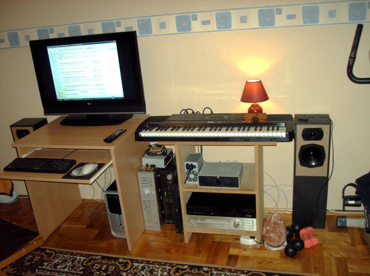

(#) Mayan válasza bölcsész hozzászólására (») Okt 12, 2009 /
Így néz ki a cucc nálam a mindennapi használatban, meg a hangfalak, ezekkel már nagyon szépen szól.
