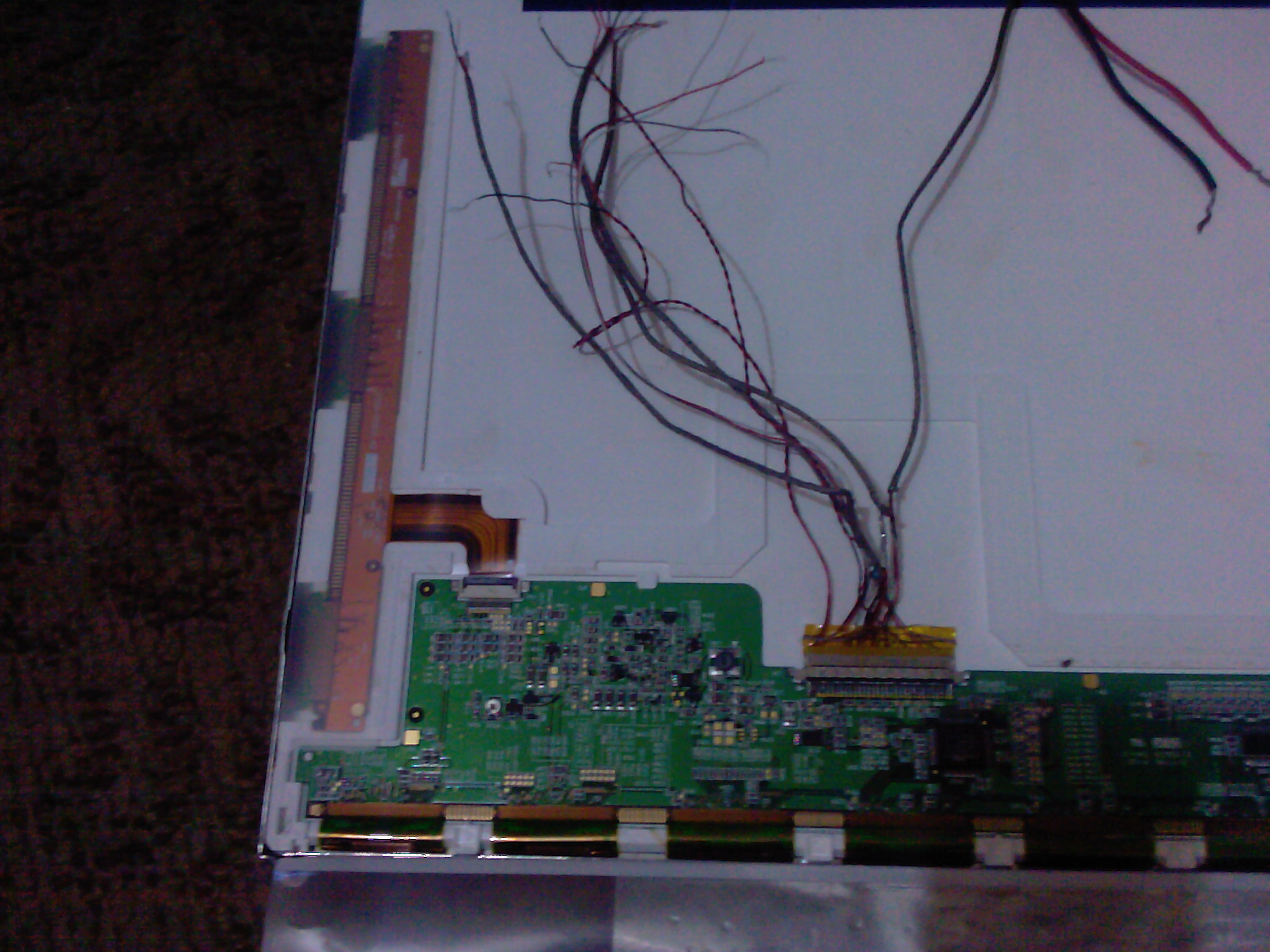

Szereztem egy 16 " os laptop kijelzőt egy alaplaphibás laptopból! Ezt valahogy rátudom kötni számitógépre? pontos tipus: hitachi tx14d11vm1caa

A neveben benne van, hogy 14 collos... Kell hozza egy speci videokartya, ami tud LVDS-t. kb 30e Ft. Nem eri meg.
Trukkosen, plusz videokartyaval. Mashogy nem megy.

Ha azonositottad, akkor latod, hogy egyetlen vonal sem hasonlit, max a GND.
VGA analog, ez tomoritett digitalis. Tuz es viz. Az aramigeny felbonthato a meghajtoelektronika illetve a hattervilagitas aramigenyere. Laptop eseten a ketto egyutt 8-10W maximum, ebbol nagyjabol 85% a hattervili.

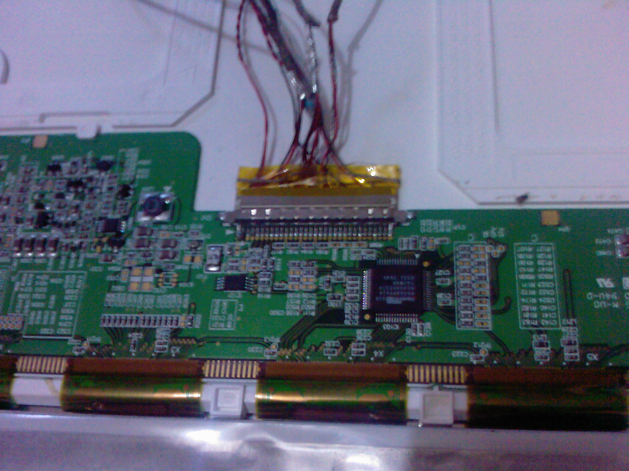

Kell hozzá egy LVDS adó DS90CF363. Meg sajnos kell hozzá némi FPGA meg RAM meg kódolás és beüzemelhető, de nem egyszerű. Én jelenleg addig jutottam el hogy az LVDS adót beszereztem, de most nincs rá időm foglalkozni vele tovább...
Ha van lvds chip, akkor viszont annak a bemenete ttl rgb, szoval a szineket digitalizalni kell az analog jelbol, csatornankent 8 bittel (Texasnak van gyors AD-je), aztan azzal etetni ezt a chipet. De az idozitesek miatt lehetnek remegesek, ha nem tokeletes...ezert a szinkronjeleket is kesleltetni kell annyival, hogy jo legyen.

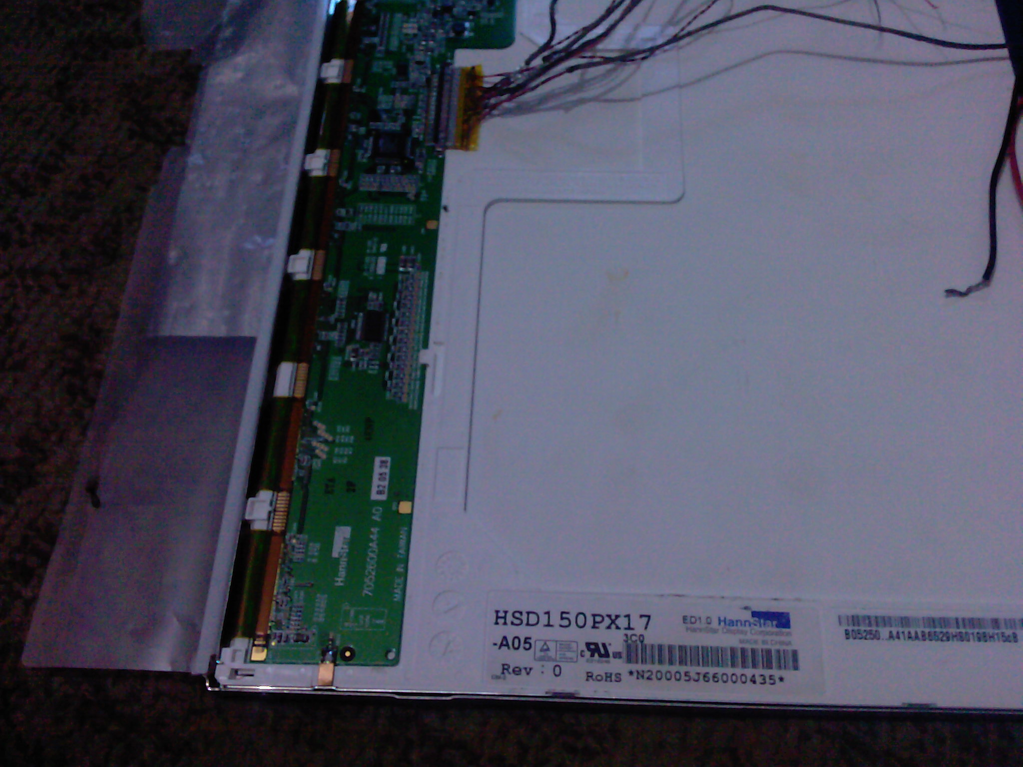

Hátha tudtok segíteni... Van egy Fujitsu Siemens Amilo D-7830 kijelzőm, amit szeretnék egy pc-re beüzemelni. Elvileg ez a tipusa: cpt 15x claa 150xh01 A kijelző 2 db csatival bír, az egyik egy dupla soros 30as, de ha jól számoltam csak 18 szál van bekötve. A másik csati egysoros 12-es de csak 7 szál van bekötve. Ebben tudnátok-e segíteni? Köszönöm a válaszokat előre is! PS:Total analfabéta vagyok a témához, ha esetleg valaki vállalná a megoldást, persze ha megéri, megköszönném... Üdv Peter

Én csináltam már ilyet, ha a csatlakozók stimmelnek, akkor 99%- ban megy a dolod. Ha más a csati, akkor nem érdemes szeritnem fogalalkozni vele, mivel rengeteg kábelt kell összepárositanod
