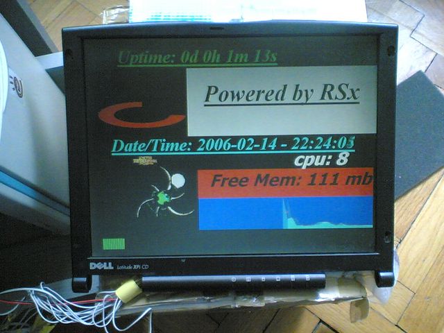

(#) Zeerocool válasza creative hozzászólására (») Jún 20, 2006 /
Hellosztok, én is pont egy linux-server hez szeretnék egy ijent. Nekem egy Sanyo-Color STN LM-BE53-22NEK tipusu kijelzőm van. Itt van hozzá lábkiosztás (szalagkébel) http://www.rtdusa.com/appnote/108_lcd.htm csak nemnagyon tudtam értelmezni. VGA protra akarom csatlakoztatni. A szalagkábel 30 eres. A kijelző 640*480 as felbontásu, szines. Már nézegettem neten, de nemigen találtam olyan leirást, ami erről szolt volna. Illetve akkor gondolom ennek kéne külön táp is, mert most a laptoptol kapja. A laptop többi része is megvan, működik is.
(#) Zeerocool válasza Zeerocool hozzászólására (») Jún 25, 2006 /
Hellosztok.
Kicsit utána olvastam a témának, és amit talákltam az az, hogy a laptop lcd kijelzők mind digitális jelllel mennek, és a vga meg ugye analog. Emiatt simán csak a kijelző szalagkábelére ráforrasztani egy dsub dugót nemlehet. Létezik megoldás, mégpedig egy cég gyárt ijen vezérlőket, de igen borsos az áruk.
Az alábbi oldalon van még szó róla:
http://www.geocities.com/p9019/lcdpanel
illetve ezt találtam még:
"As I said above, it is generally considered an impossible task. With enough motivation and money everything can be accomplished, and this is no exception. To connect a digital LCD screen to an analog VGA interface you'll need a mixed-signal microcontroller communicating with the panel to translate the analog VGA inputs into the digital signals used in the LCD. There's some pretty complex circuitry involved in this. The commercially available 15-18" LCD panels with SVGA inputs do exactly that, but again, they are expensive and mostly feature proprietary designs. And don't forget that you will also need to write a driver for the newly created hardware. "
Szoval lehetséges, de drága. A másik amit olvastam, hogy hogy némely laptop esetén elvan különitve az egész videovezérlő, és azt leforrasztani az alaplaprol, egy angol forumon valaki épp ezzel kisérletezik. Elméleti szinten az is felmerült, hogy egy régi videokarival (ojan nagyonrégivel, cga-val) lehetne megoldani, mivel az digitális jelekkel működött, de ezt csak ugy felvetették.
Remélem valakinek segit ez is, vagy legalábbis 5letébresztőnek jó.
(#) source2 válasza Zeerocool hozzászólására (») Jún 25, 2006 /
én találtma egy német fórumot, ahol AVR-rel oldották meg, s USB-ről (is) kumunikál a géppel, csak a kérdés be lehet e szerezni a spec
IC-ét
itt a link nagyon hosszú de érdemes elvosani :
http://www.mikrocontroller.net/forum/read-4-160854.html
