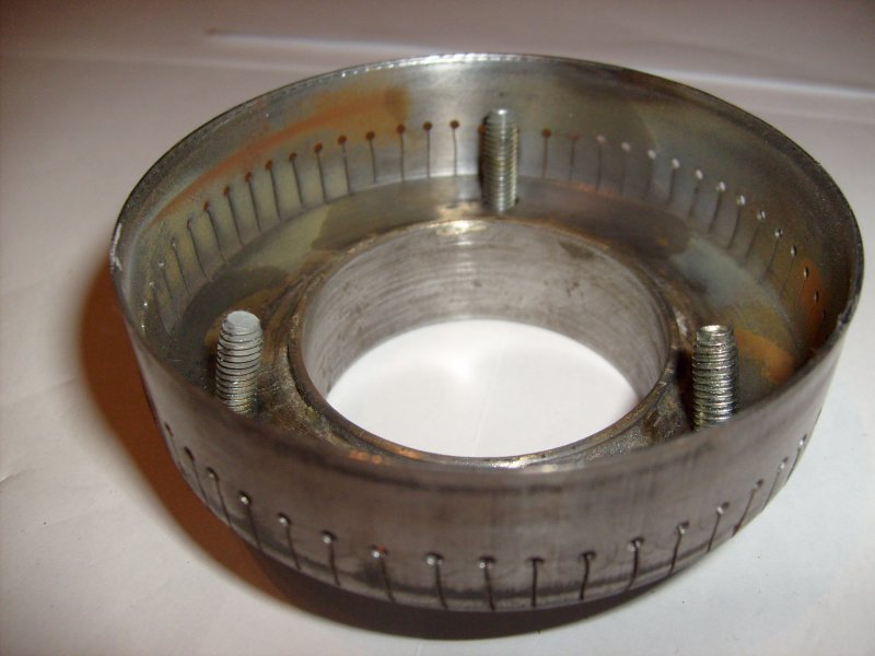

Újabb fejlemény! (Bár lehet, hogy csak megint a spanyolviaszt találtam fel). Végül is nem csináltam újabb fejet, hagytam a régit (d=60mm; bemetszések, furatok= kb 1mm). A buli Szolnokon nagyon jó volt, mindenkinek tetszett a vattacukorgép! Megfigyelések: ![]() - Fej fordulatszáma fontos, minimum 2000 1/min szükséges, de inkább nagyobb legyen. - A hőmérséklet megint egy olyan dolog, amit jól el kell találni. Nekem pl takarékon nem jött vatta, csak ha felfűtöttem, és utána levettem. Majd ismételtem újra! - A bolero ízesítővel kevert cukor nehezebben vattásodik (gondolom, az olvadáspontja így magasabb), mint a natúr. - sok kaparékot (az oldalfalról) nem szabad enni éh gyomorra, vagy másnaposan, mert megfájdul a hasad! ![]()

Magáról a fejről esetleg méretpontos rajzod van? Üdv:Wepeti
Az én fejem (azaz a wattagépé) 60mm-átmérőjű, szerintem kicsi lett, nagyobb átmérőnél nagyobb a kerületi sebesség, nagyobb sebességgel távozik a fejből a cukor (ez így jó). Tehát én kb 100mm-es fejjel kísérleteznék. Valamikor lefényképezem a berendezést, de lehet, hogy megkérem a haverokat, hogy ássák elő nekem a Szolnokfesztes képek közül... Sziasztok. ![]()

Nemsokára (remélem hétvégén) összerakom, és akkor lefényképezem. Valamikor lerajzoltam (a fejet) metszetben is, még fejlesztési fázisban, előkerítem, és beszkennelem. Meglesznek a képek, rakom is fel. Sziasztok!
Elég sok patent van, feltolom a weblapomra és belinkelem, remélhetőleg még a héten! Közben készül a saját kreálmányom, amihez minden alkatrész megvásárolható a kereskedelemben, illetve otthon elkészíthető. Legalábbis remélem, hogy minden! Képek készültek, és azokkal, kommentálva fogom feltölteni! Üdv Zsolt ![]() Megkésve bár, de törve nem itt vannak a fájlok: http://d_zsolt.extra.hu/download.php?dir=cotton-candy/ Összesen kb 11 mega Üdv Zsolt

Saválló bögréböl készült vattacukorgépfej.Kiválloan müködik.
