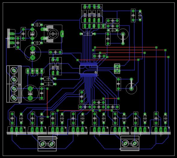

Egyik: Cenece vezérlője. Fetes, PWM a tartóáramnak, féllépés. Kicsit átalakítottuk, úgy gyártottuk le, sajna nem működött megbízhatóan, sokat szenvedtünk vele. Elment tőle a kedvünk, javítástól, hibakereséstől is. Ez fetes volt, így amperek határtalanul folyhattak. Unipoláris volt. Másik: MM2001 ULN2003 van benne végfoknak, két lábanként közösítve, így 1Amper a max amit bír, de ICSzendvicset készítve ahány IC, annyi amperke ![]() A3986: Két lehetőséget latolgatok: 1: tssop38-at rakni a panelra, jó lesz az úgy... ![]() 2: tssop-dip átalakítót használni, és onnan már könnyű tervezni, vezetékelni is. Nem kell a nagy panelnál precízkedni. Lehet hogy mind2-t megtervezem, és a végső "szépség" fog dönteni a végleges formáról. Jelenleg 8:00-tól 20:00-ig suliban vagyok, levelező, de egy lyukasórámban a csatolmányt alkottam, nem rossz, de még sok benne az átkötés... Vezetősáv szélességét ne nézd, még csak tervezet a cucc ![]()
Mi az a sok tranyó a szélén? A shematikus ábrát fel tudod tenni? Esetleg akár az eredeti eagle file-okat és akkor ketten is tudunk alkotni, megnézzük melyik lett szebb.
Bocsi, tipusszámot elfelejtettem megjeleníteni.
Az a sok fet a H-híd *2. Csakis az IC lábkiosztása miatt ez az alkatrész elhelyezés. Ha adatlapján elrágódsz, akkor mindenféle alkatrészértékre, rájössz. Lehet hogy nem szögletesen kéne vinni a vezetősávokat... (FET: irliz24n! Ezt használok!)

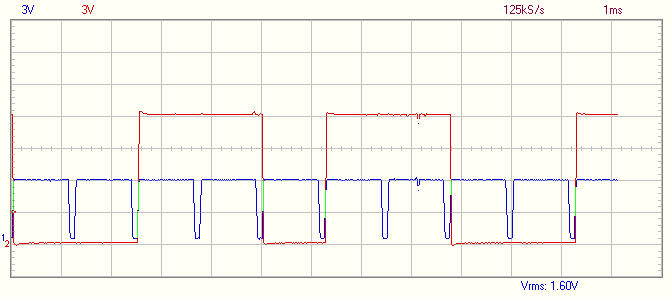

Teszteltem új A3986-os IC-n alapuló léptetőmotor vezérlőmet. Működik, egyetlen problémám a következő, ezt a kérdést fel is adom az okosak számára: -adott két vezérlő: A3986-os IC-vel és a Cenece nevezetű vezérlő (motoronként egy Pic, PWM-et is tud.) (Mindkettővel megpróbálkoztunk) -Egyetlen közös dolog volt a kettő vezérlőben: a Fetek! (IRLZ24N) Hibajelenség: mindkettő vezérlőnél a motor el kezdett ugrálni. Forog körbe rendesen, ahogy kell, de mintha kihagyna egy-egy lépést néha. ez kb 30-50 step-jelenként fordul elő. Nem "szorul meg" a motor, forog tovább, csak hangra, és lendületre lehet érezni ezt. Csatoltam 3 képet: Ez az új A3986-os vezérlőn mértem. Ez bipolárisan hajtja a motorokat. Így minden második step jelre kell váltania a Fet Gate-vezérlésének. Kék: step jel, Piros: Fet Gate feszültség. Image2: ilyennek kéne lennie mindenhol a jelnek. Image1: ez tipikusan egy hiba, hiszen nem két steppenként váltott a fet. Image3: a kép közepén jól látható hogy hol a hiba. Nah ezalapján látszik, hogy olyan, mintha a vezérlő IC hibázna. De mind2 vezérlő ugyanazt a hibát produkálja. Lehet hogy a FET visszakavar az IC-nek, és a PIC-nek is? És emiatt hibáznak? (PIC unipolárisan vezérelte a motort.) Ebből a fetből van itthon kb 50db-om. Most cserélhetem ki a feteket másik tipusra? Motoronként kb 1500ft csak a fet? ![]() Tudna valaki segíteni? Köszönöm!

![]() Bolti ára egy logikai fetnek 100-160ft Az más tészta, hogy én 50ft-ért vettem. Pont emiatt kérdeztem előbbi leírással a dolgokat, és emiatt csatoltam a képeket. Lehetséges hogy a 6V-os 0.85A-es 0,9fok/lépéses léptetőmotor nem menne 12V-ról, csak akadozva? 1Hz-es step jelnél is ugyanez a helyzet Egyéb ötlet? ![]()
Köszi szépen, ezt megpróbálom kicsit átrajzolni. Azt írtad, hogy neked több mint 2A kell a motorokhoz, ehhez nem vékonyak ezek a vezetősávok?

-Munkatársamat lehülyéztem, amikor a 0.85A-es motorját sima régi vincseszter szalagkábellel kötötte össze. 2 ért használt egy vezetéknek, de szerintem így is rettentő vékony... Órák múlva sem történt semmi melegedés. (Impulzus üzem) -Melyik switch? Mikrovezérlő??? SW1-SW3-ra gondolsz? Azon tudod a PWM idejét beállítani (tartóáram) illetve a mikrolépést állítani. - Sajnos mikrovezérlőknél még nem láttam 1/8 illetve 1/16-odos mikrolépést tartóárammal. De ha van is, nem lehet tudni, hogy hogyan is működik. Az a3986 adatlapjában minden benne van A-tól Z-ig, azt hiszem a 14. oldalon nyák készítéshez is adnak tanácsokat, azóta én is átterveztem már a nyákot!

Ha nem kötök rá motort, akkor nincs hibázás a fet vezérlésében.
Plusz infók:
Motor: 6V 0.85A Táp: 12V Step jel: 1 lépésben: 1100Hz max, de 1Hz-en is "ugrál" 1/2 lépésben: 2200Hz 1/4 lépésben: 4600Hz 1/16 lépésben: akár 21kHz-el is megy! Mindez 12V-ról ![]()
