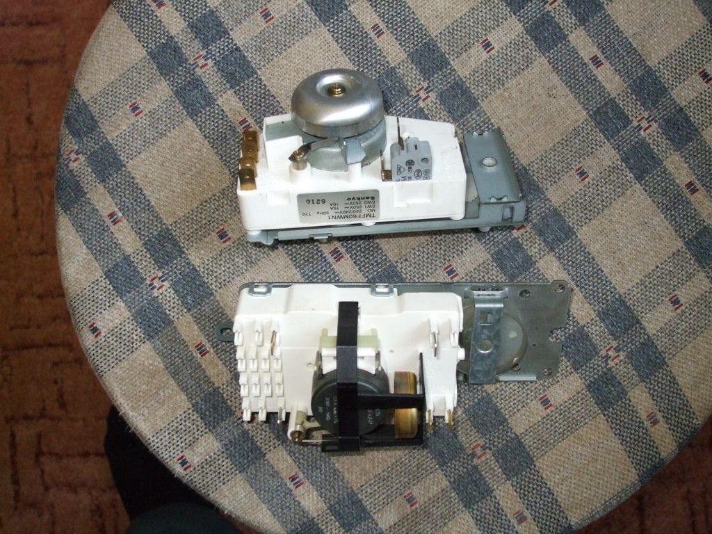

(#) zoz11 válasza (Felhasználó 13571) hozzászólására (») Okt 25, 2009 /
Hello
Én ezt a két fajtát találtam itthon ami ORION mikroból lett bontva.
Ha esetleg valamelyik hasonlít rá akkor tudok méreteket is mondani ha kell.
Üdv: Zoltán

(#) zombee válasza karesz080 hozzászólására (») Nov 11, 2009 /
"hol melegít hol nem" ezt időben értetted?
Szóval van amikor teljes gőzzel fűt, és van amikor meg b*szik melegíteni?
Ha igen, akkor a fokozatkapcsolóval lesz a probléma.
A fokozatkapcsoló kb. 20-30 másodperces ciklusokban kapcsolgatja ki/be a magnetron trafóját, és ezalatt a fokozatnak megfelelő időtartamig bekapcsolva hagyja.
Ez a kapcsoló sűrű használat és tartósan párás környezet(pl. étterem) hajlamos beégni, nagyon ritkán az ajtókapcsolók valamelyike ég be.
Amikor megy a magnetron, érezhetően hangosabb a mikró, mert hallod a trafó búgását. Kikapcsolt állapotában csak a hűtőventit hallod(sokszor ez a leghangosabb).
Javítás:
Ha a tulaj nem akar költeni rá, akkor át kell kötni a fokozatkapcsolót.
Vigyázat! Az ajtókapcsolókat még véletlenül se kösd át, mert ÉLETVESZÉLYES!
Az ajtókapcsolók általában cserélhetőek, és elektronikai boltban beszerezhetőek.
FONTOS! Csak a hibás ajtókapcsoló legyen kicserélve, és csak azonos kivitelű építhető be!
Visszatérve a fokozatkapcsolóra:
Általában megegyezik a mikrók fokozatkapcsolójának kapcsoló része(az időzítő motorja hajtja), de a mechanikája eltérő lehet.
Ha leégett, és szeretnéd a fokozatkapcsolás előnyeit megtartani akár plusz pénz kifizetése mellett, akkor vagy típusazonos mikró fokozatkapcsolóját kell beépítened(ha típushiba akkor nehéz lesz ilyet találni), vagy egyedi módszereket kell alkalmazni és utólagos fokozatkapcsolót beépíteni. Én egy relét építettem be ami átveszi a nagy(kb. 6 A) áram kapcsolgatását. A relé kis, kb. 50-100 mA-es áramát továbbra is a fokozatkapcsoló szolgáltatja, nyilván kevesebb szikrával és terheléssel. 2500Ft-ot kértem érte,
ebből a relé 1200Ft volt. Egy szakszerviz nyilván többet kér érte.
