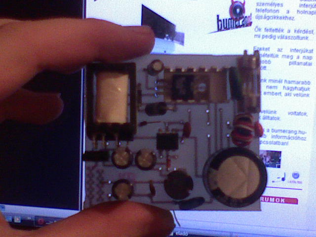

(#) sprofan válasza OrbiPeti hozzászólására (») Nov 19, 2009 / 3
Na kész vagyok, a táp életre kelt
Amit mutattam nyákrajz azon az opto diódája fordítva van, erre még beültetés előtt rájöttem, de arra nem hogy maga az optó is fordítva van rajzolva. Bekapcsoltam kis izó a végén, és látom hogy elindulna de letilt, elindul letilt. Csak az opto lehetett, megnéztem a körítést (zener, ellenállások) majd az adatlapot és akkor vettem észre a hibát. Átvert mert nem a szokásos módon volt ábrázolva a lábkiosztás, hanem pont visszafelé. Szóval optó meghalt, csere, ezután már tökéletesen ment. Csináltam pár próbát rajta, jelenleg a hosszútávon próbálom ki, hogy biztos nem melegszik-e valami nagyon stb.... már 1 órája megy gond nélkül. Végül is csak 5,1V-os zener volt itthon ezért a kimenő feszültség 6,4V-lett, de a gyertyához pont jó mert 5-9V között kell neki. Egyenlőre leválasztó trafóról megy (képeken a kék tekercses), ezért a mért áramerősség nem tudom mennyire pontos, de így ebben az állapotban 6,4V-on 2,5A-t tud leadni.
dudzsi
Neked is tudom ajánlani a TOPxxx családot, igaz drága az ic, de ha veszel mellé egy 500ft-os pc tápot, akkor már az összes szükséges alkatrész is megvan hozzá. Egészen 250W-ig lehet használni ezeket az IC-ket, e fölött cimopata tápját ajánlanám.
