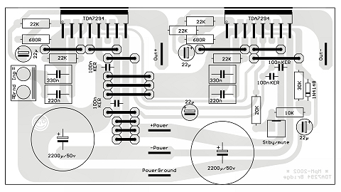

Megépítettem az erősítőt(TDA7294 hidalt). Monoban használom. De a kimeneten egyenfeszültség van. és nem tudom mi okozhatja. A mikroshop-os nyákot építem persze házilag készült. többször is átnéztem és nem tudok rájönni hogy mi a baja. Táp: 2x30v ami pufferelve és terhelve kb 42,5v. és a leírásában 43v-ról is elmegy. Bővebben: Link az ic-t a sos electronic -tól rendeltem. Bővebben: Link Érdekelne még, hogy ki lehet-e cserélni az ic-ket TDA7293-ra? vagy az nem jó? Mert nézegettem és arra jutottam h elvileg igen, de gondoltam megkérdezek valakit aki ért hozzá. Előre is köszönöm.

Mekkora egyenfesz van a kimeneten? Megmérted? Tegyél fel képeket a nyákról, amin láthatók a bekötések, alkatrész és fóliaoldalról is.
V, vagy mV? Ha utóbbi, akkor rendben van. Terheletlen kimeneten mérted? Szól egyébként?
terheletlenül is meg terhelten is, monjuk terhelten talán csak 2.8v. nem mV hanem V. és szólni pedig egyáltalán nem szólt.
Értem. Az bizony magas, tehát valami nagyon nem oké. Semmi hangot nem ad? Nem is búg? Ekkora feszültségre már megmozdul egy mélysugárzó. Ha lehet mellékelj róla jól látható képeket, hátha kiszúrunk rajta valami hibát. Több szem többet lát :yes:
Hát nem a legjobb képek, meg a panel sem a legszebb, de nincs rajta összeérő dolog. nem tudom mi lehet a baj. mondjuk most az egyik ic nincs benne, mert eszállt, amikor figyelmetlenségből a - és a 0-t meg cseréltem.
ezért is aktuális a kérdés h ki lehet-e cserélni tda 7293-ra mert az nagyobb feszt is elbír.
Szerintem nem kéne bele 7293-at rakni. Az +/-50-ről megy, de könnyebb tönkretenni és drágább is. A +/-43V-ot lazán kibírja ez is és leadja a 200W-ot 8 Ohm -ra, ha a táp is bírja. Hűteni azt nagyon kell és gondosan el kell szigetelni az ícéket a bordától, szigetelőlappal és műanyag csavaralátéttel. Ha a GND-re negatívot adtál és a pozitív is rajta volt, akkor lehet hogy mindkét ícé elszállt
A 22µF-os bootstrap kondik, amik a 14 és 6 lábakon vannak, egyformák legyenek. Látom hogy nálad az egyik, valami axiális cucc (talán MM) a másik pedig egy kisebb radiális. Egy ilyen híd kényes lehet az ilyesmire is, ezért minőségi alkatrészeket tegyél bele és törekedj a szimmetriára, ami az alkatrészek értékeit illeti.

Még egy kérdésem lenne. Én is a mikrshopos tda7294-es végfokot építettem meg, a rajzon a kimenet az elkó negatívja, a gnd az elkó pozitívja ez így jó, vagy fordítva van rajzolva?
Nem lehet ,hogy valamivel összekevered? Mert a sima TDA7294 szimmetrikus tápos, és nem kell kicsatoló kondi sem. Linkeld a rajzot.
Nem a táp kimenetére gondoltam,hanem a hangfal kimenetére. Ha a mikroshoppos képet megnézed a hangfal gnd kimenete az elko pozitív ágához vezet!! Ez jó így, vagy fordítva van a rajzon?
Szerintem a bootstrap kondira gondolsz. Mi a gond vele
A 6-os lábra megy a kondi pozitívja, a 14-esre (kimenet) a negatívja. Ha nem erre gondoltál, akkor légyszi mellékeld a rajzot, megjelölve a kérdéses alkatrészt.

Jelöltem a képen. Akkor így jó?
Én csak annyit vettem le belőled ,hogy a két tápkondenzátor fordítva van bekötve.

A rajzon a föld ágat (ground) jelöltél. Azon van a negatív táphoz tartozó elkó pozitívja, és a pozitív táphoz tartozó elkó negatívja. Ha nem így van, akkor valamit eltoltál, és baj van. Nézd meg a mellékelt képet. Az ültetési oldalról nézve megjelöltem kékkel a negatív tápvonalat, pirossal a pozitiv tápvonalat, és zölddel a testet. Pedro (a Mikroshopból - tervezőként) |
