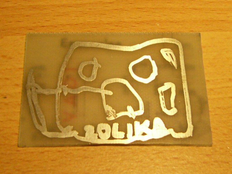

(#) martin96 hozzászólása Dec 1, 2009 /
Alkoholos filccel is meglehet rajzolni egy nyákot?
(#) guliver83 válasza martin96 hozzászólására (») Dec 1, 2009 /
Meglehet, csak nem egyszerü.
Én csináltam régen, de nem sikerült soha rendesen
mindig lemarta a vasklorid legalább a felét.
(#) emmzolee válasza guliver83 hozzászólására (») Dec 2, 2009 /
Lehet alkoholossal nyákot csinálni.
A 4és fél éves fiam is kedvet kapott a nyákgyártáshoz
Ezt rajzolta egy Stabilo filcel, ami M-es vastagságú kicsorbult véggel. Én kimarattam neki, és ónfürdőztem is.
A képen látszik, hogy ahol eleve nem volt elég vastag a filc festékrétege, ott bele mart. Viszont ha odafigyelsz, hogy a festék amit rákensz takarjon is, akkor simán meg tudsz csinálni így egy nyákot.

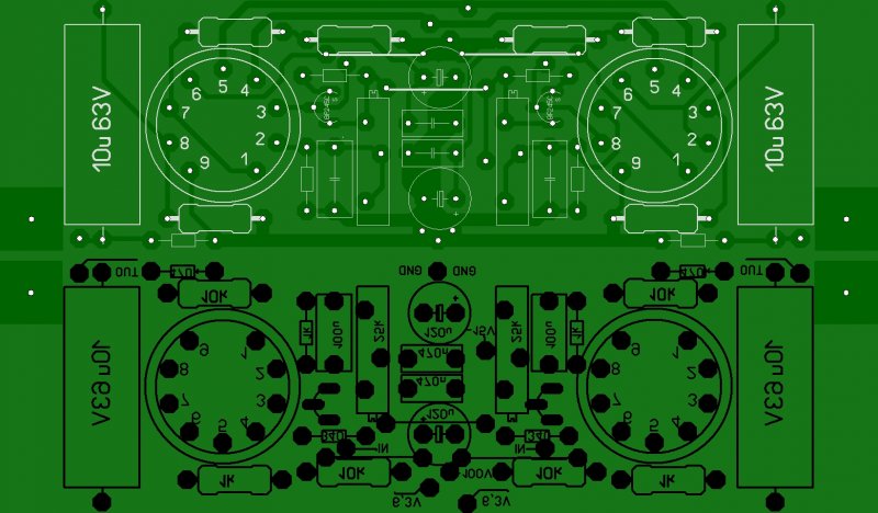

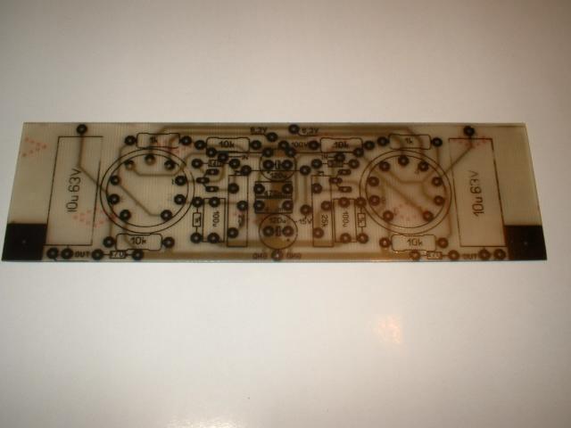

(#) CHZ hozzászólása Dec 3, 2009 /
Vasalással készített nyákkora könnyen felvihető a beültetési oldal rajzolata is , ezt már többször próbáltam , jól működik .
Most az egyszerűsítés jegyében , egy lépésben kipróbáltam ennek megvalósítását . Kétoldalas nyákkészítés adta az ötletet .
Tervezés során a beültetés oldalát is hozzászerkesztem a nyáktervhez , így kinyomtatva félbehajtva a papírt , egyszerre felvasalható mind két oldal és pontosan stimmelnek a furatok is .
Előnyként jelentkezik , hogy sósavas eljárás lekapja az esetleges papír foszlányait , így nem lesz szürke a felvasalt mintázat .
A képen az első próbálkozás látható .
(#) guliver83 válasza CHZ hozzászólására (») Dec 3, 2009 /
Nagyon szép lett gratulállok
De mivel van lefestve a panel, hogy zöld?
