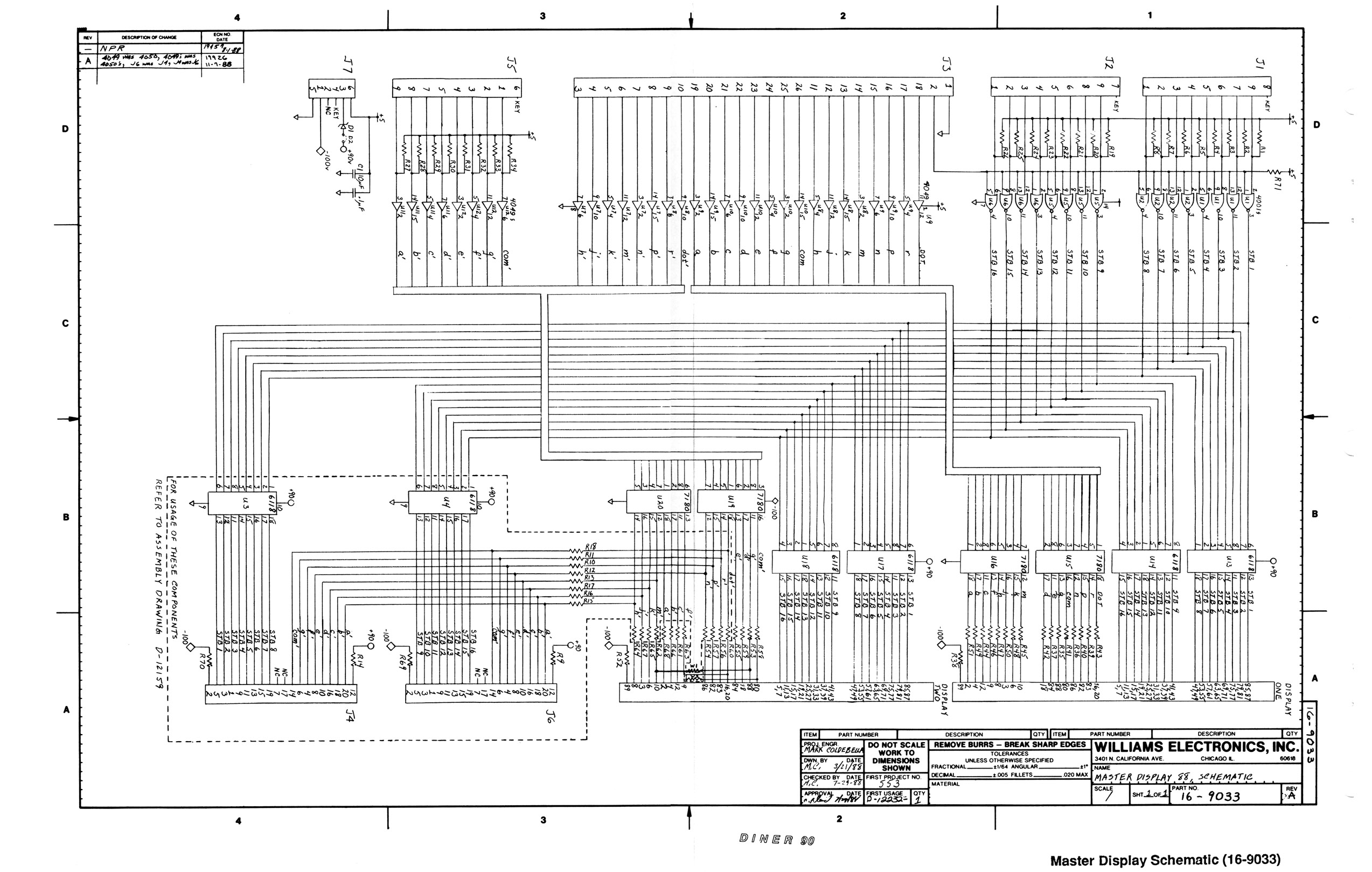

A '90-es évekből származó flipperem 100V feszültségű gázcsöves kijelzővel van szerelve. A klima védelmi szempontokat is figyelembe véve(alacsonyabb fogyasztás),de leginkább a drága és nehezen beszerezhető alkatrészek miatt segitséget kérnék egy ledes szegmenses kijelző épitéséhez..
Az első kép a modositott elem kb 40ezer forint
A 3. az eredeti kapcsolás.
Az uj 5v-os feszültségről üzemelne mert ez van a flipperben..
Segitségeteket köszönöm.
NYÁK készitést és összeszerelést már elég jól begyakoroltam de az elmélet még gyenge lábakon áll...
Aki megoldja a problémát annak 1 szombat esti flipperezéses bulit állok.A jelenlegi állapot

Nem tudom, hogy az ára elfogadható-e, itt találtam helyettesítő kártyát LED-es kijelzővel.
Saját építésű helyettesítésehez:
16 szegmenses + tizedespont LED kijelzőt pl. a Kingbright gyárt (pl. PSX05, PSX08, PSX12, PSX23 vagy a PDX54 - dupla) Adatlap a KB03-Displays.pdf-ben letölthető. A ledeknek sokkal nagyobb áram (szegmensenként 10-20 mA) kell, így a beépített +5V-os táp nem biztosan fedezi a szükségletet. +5V-os nagyáramú, kapcsoló üzemú tápegységet ajánlanék. A táplálás megoldható több kisebb áramú 5V-os tápegységgel is.
A jelenlegi áramkör elemeinek adatlapjai:
udn6118 - 74LS240 vagy 74LS244/et ajánlok helyette,
udn7180
A helyettesítésnél a szegmenseket vezérlő kimenetek és a kijelző szegmens bemenetei közé árakmorlátozó ellenállásokat kell beépíteni.
Mindkét megoldás üzemel a +/-100V tápegység nélkül is.

Szeretném az Udn chippeket kikerülve LED-es kijelzőt épiteni hova, milyen IC-ket kell beépiteni és kell még esetleg ellenállás is?
HP41C részben megválaszolta, de ha van esetleg javaslatod nagyon köszönöm.

Meg kellene mérni, hogy milyen bemeneti szintnél (magas vagy alacsony) világít egy szegmens. Ki kell választani a kijelzőt. Ha ezeket már megtettük, azt kell elérni, hogy ugyanannál a szintnél világítson a led szegmense is.
Kijelzőből a PSAxx títust ajánlanám, a diódák anódja van a kijelzőben közösítve. A katódokhoz kapcsolódnak az áramkorlátozó ellenállások, az ellenállások a meghajtó kimenetére. A meghajtónak alacsony szintű kimenete esetén világítana a szegmens.
A két ajánlott meghajtó típust: 74LS240 invertáló és a 74LS244 nem invertáló 8 vonalas meghajtó áramkört.
Ha a mostani áramkörben alacsony szintnél világít a szegmens, akkor a 74LS244 kell, ha magasnál akkor a 74LS240. (Egyébként lábkompatibilisek, ha foglalatot teszel a nyákba, akkor ki lehet próbálni melyik a jó.) A két engedélyező bemenetet (1. és 19. láb) a földre kell kötni.

Köszönöm, a választ - a táp elég jó azt hiszem egy teljesitmény tranzisztor adja a feszültséget 2N6057 egy kb 10x10es (cm) hütőbordán amit egy MC1723 szabályoz, remélem jókat irtam de szerintem ez az 5v előállitó mechanizmus.
A link pont olyan amire gondolok kiválló az összehasonlitás is ez kb mire itthon van 40ezer szerintem épiteni olcsobb és szivesen foglalkozok vele.
74ls244 itt csak 7 szegmens van, hogy oldjam meg a hiányzó egyet? mekkora ellenállás kell az IC és a LED közé(320 ohm kb jó lenne?)
Szirinted ujra épitsem az egészet vagy IC socket-ekkel és ribbon kábellel hozzam össze a régi és az uj NyÁKot?

Számoljunk (nem használtam ilyen kijelzőt - az áram értékek feltételezésen alapulnak): A led feszültsége kb 1.5-1.8V a szinétől (piros - zöld) függően. Árama legyen 20 mA. A táp 5V-os.
Folyamatos üzemnél az ellenállás = (5.0-1.5)/0.02 ohm, azaz kb. 175 ohm, a teljesítménye (5.0-1.5)*0.02 azaz 70 mW.
A kijelző időmultiplexeléssel működik, azaz a 16 helyiértékből mindig csak 1 világít, de olyan gyorsan cseréli a vezérlés, hogy mindet világítónak látjuk. A módszer miatt az áramot 16 szorosára kellene növelni, azaz 320 mA-t kellene az idő 1/16 -od részében a ledekre kapcsolni, azaz az ellenállás értéke kb. 10 ohm 2W. Egy kijelzőben 16 szegmens van, áramuk összesen 5.12A
Ezt már nem bírja el a 74LS24x sajnos. Meg kell fejelni minden kimenetét egy-egy tranzisztorral (összesen 32 db. pl. BD139, a tranzisztoros fokozat miatt a meghajtáshoz jó a 74HC240/244 is.).
A kijelzők közös anódját pegig a STBxx jelekkel vezérelve kapcsolgatni kell. Ide a legalkalmasabb a P-MOSFET pl: NTD020P06L (-5V gate feszültség mellett átfolyik rajta a 5A. A 16 darab P-MOSFET-et szintén 2 db 74HC240/244 -el lehet meghajtani.
A teljes helyettesításhez két ilyen egység kell, azaz a +5V -os tápon már 10.2A folyamatos terhelés lesz...
A megépítés előtt érdemes kipróbálni a következőket:
- Mekkora LED áram kelt elfogadható fényerőt a látványhoz? Ennek a 16 szorosával kell majd számolni.
- Mennyire terhelhető a +5V-os táp?
- Deszkamodellen két helyiérték egy-két szegmensén kipróbálni az áramot.
- Az eredmények alapján megtervezni a kijelzőt - két különállő egységet megépítését javaslom.
- A tápáram mérése alapján dönteni a +5V előállításáról.

Ezekben a flipperekben az 5 voltos táprész rendesen fogyasztott. Találkoztam olyannal ahol az egyenirányító-kocka lába "kiszáradt" a forrasztásból. Ezt már nemigen lehet terhelni. Viszont hely van bőven, lehet tápot bele rakni még.

(#) Cicow válasza Hp41C hozzászólására (») Dec 12, 2009 1 /
igen elfér benne és van is itthon ,
jelenleg a kapcsolási rajzon dolgozom ha kész akkor kérném majd a felülvizsgálatát.
Diptrace layout editorral schematic készitővel csinálom.
Először csak egy szegmenst mutatnék, ha szerinted jó akkor csinálom a 32szegmensest verziot.
A rottendog oldalon levő képen nincs olyan sok tranzisztor és mosfet a képen, vajon ők hogy oldották meg?
Van ithon egy piros 20mm-es kingbright kijelző 1,9volt-nál már szép fénye van, de láttam, hogy van sárga is és az jobban passzol az eredeti szinhez.
még1x köszönöm a segitséget ha van kedved flipperezni van itthon még 2 működőképes(Győrujbarát)..meg van itthon némi pia is
(#) Hutty válasza Cicow hozzászólására (») Dec 12, 2009 1 / 1
"A rottendog oldalon levő képen nincs olyan sok tranzisztor és mosfet a képen, vajon ők hogy oldották meg?"
Mert ULN2803-at használ
