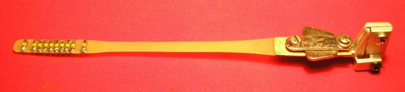

Van itt egy kép a kar és összekötőelem, mágnes elerendezés, egy lehetséges változatáról. A levezetések a ledek felől a rögzitési pont fölötti részen, (a mágnes fölött), 10 db forszemet lehetne rakni két sorban, kicsit eltolva egymástól hosszában, vagy keresztben, ahogy elfér. A lengőkábeles elvezetéseket a vezérlőhöz, innen lehetne majd megvalósítani. Szia.

Lehet az is jó megoldás(!) Még nem látttam a szalagkábel csatlakozó elhelyezését, igazából ahoz kellen igazitani a levezetéseket valahogy. Egy régebbiről képekett feltöltök, egy ilyen megoldás elrendezésének lehetséges megvalósításáról. A rugólemez mellett nagyon sok terhet el tud viselni még a szerkezet, feljebb már egyre kevésbé... Szia.

Na ez aztán már tényleg nagyon jó! Semmit ne változtass rajta, igy lesz tökéletes a kar a levezetésekkel, és a hossza is éppen elég. (Ha nem raksz ékezetes karaktereket a "névbe", akkor a topikról is megnyítható lesz a file). Szia.
Ok! Nyomtatom ki a vasalatra valót! Így egy az egyben kell bekötni a szalagkábelt és a panelen forgatva lehet a fali és az asztalin változtatni! Kicsit szélesebb mint 5mm a szár de szerintem ez nem fogja nagyon befolyásolni!
