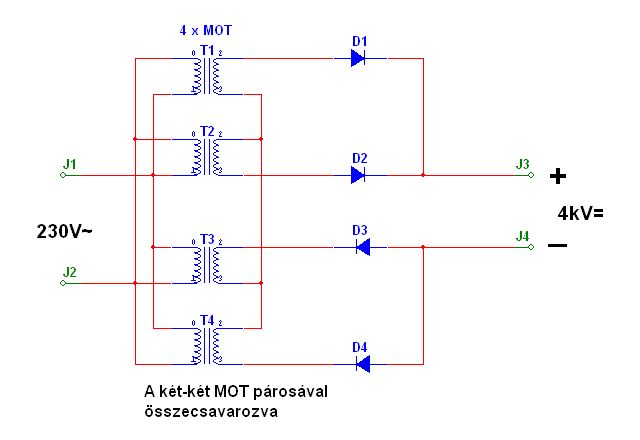

Kitörpöltem egy 4 MOT-os megoldást a kétutas egyenirányításra, szerinted ez működőképes, pláne "olajozatlanul"? Nem szeretnék pancsolni ![]() Tulajdonképpe ez egy 2*2kV-os kapcsolás, így a hálózattól ugyanolyan "messze" van potenciálban, mint egy vas. Ráadásul a vasak egy "szinten" vannak. Földelni ezt sem lehet, mert akkor a tekercs végén a szikra -2kV-ra lenne a földtől (ha a szekundert lekötjük a katódhoz), ami igen kellemetlen áramütésben öltene testet, ha épp a szikrát "simogatjuk" és átüt a MOT. Aminek "száraz" üzem esetén nagyobb az esélye. Tapasztaltam, hogy földelve "cicergett" a trafó és mindenféle gyanús áramok kezdtek folyni ![]() Üdv!

Olajat mindenképp használj az átütés miatt. 3 fázisú meghajtót én szikraközös teslához építek, már majdnem kész van, csak nincs időm foglalkozni vele. Igen, a csövekkel meg az a baj, hogy a csőáram eléggé korlátozott, ezért a legrosszabb a hatásfokuk az összes közül. Meg én úgy tervezem, hogy lesz egy átkapcsoló (ami már kész van) folyamatos üzem és szaggatott üzem közt.

Ja, halmozom a -tronokat, én ilyen -tron-követelő vagyok... ![]() Igaz, hogy tán rossz hatásfokúak a csövek (igaz, vannak kilowattos csövek is, több amper anódárammal, ja, a fűtés a fő problem igazából), viszont nem durrannak szét, mint a FET-ek vagy az IGBT-k, ha valamit visszapofázik a tekercs... Nekem olyan is összejött a GU-81-gyel, hogy a tetején levő két csatlakozó (az anód és a fékezőrács felső kivezetése) között ütött át, mint egy Jákob-létra. A cső épp csak nem vonta meg a vállát, hogy ez is valami? Melyik félvezető csinálja ezt utána? Az olajos tanácsot észben tartom, de eléggé letör a dolog, mert oltári pacsálást lehet vele csapni. Láttam, milyen Farkas barátom olajos kimenőtrafója. Jó-jó, de maszatol. Igyekszem képügyben lépni, de nem egyszerű... Neked sok időt kívánok az építéshez. Üdv!
