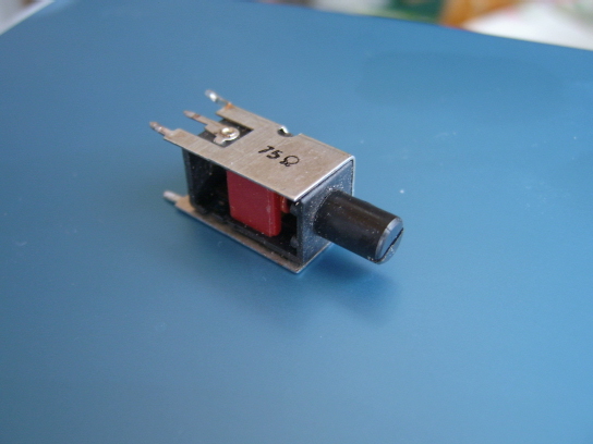

(#) Medve hozzászólása Dec 19, 2009 /
Mi ez az alkatrész, s hogyan kell használni? Rádiófrekvenciás erősítő bemenetén volt, egyfajta trimmerpoti, de van még ennek valami titka...
Kellmes Ünnepeket!
(#) kadarist válasza Medve hozzászólására (») Dec 19, 2009 /
Ez egy nagyfrekvenciás trimmerpotenciométer. Csillapítás beállítására használják. 75 ohm-os.

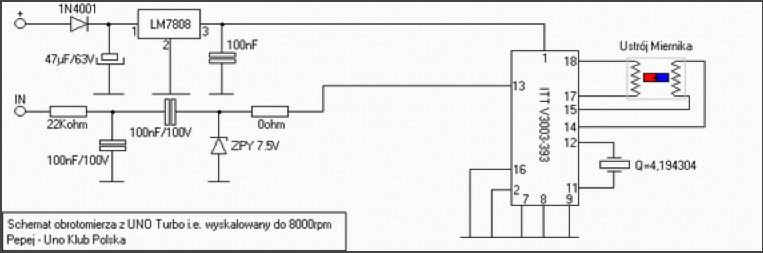

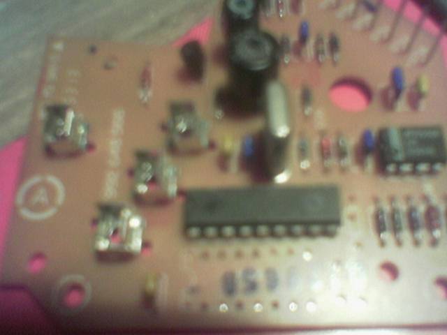

Van itt nálam egy fordulatszámmérő áramkör. Van benne egy IC, amit szeretnék meg tudni, hogy mi az. ITT által gyártott KEFB-824-es IC. Ez vezérli a nyák bekötései alapján a mutatót, csak hogy miképp teszi ezt...
Előre is köszi!
(#) Saggitarius válasza kadarist hozzászólására (») Dec 19, 2009 /
Esetleg vmi haztartasi elektronikaban(?), mivel 75ohm-os, az "igazi" nagyfrekvenciasok 50ohm-osak.
(#) Saggitarius válasza daykiller hozzászólására (») Dec 19, 2009 /
Nem tudnal felrakni egy fotot?
(#) kadarist válasza Saggitarius hozzászólására (») Dec 19, 2009 /
Például kábeltévé-rendszereknél 75 ohm van.
(#) daykiller válasza Saggitarius hozzászólására (») Dec 19, 2009 /
Csináltam egy képet, de telefonnal készült, digigép most nincs itthon sajnos. Valamint egy másik elektronikáról is sikerült infót szereznem, abban meg ITT V3003-754-s IC hajtja a fordulatszámmérő mutatóját.
(#) proli007 válasza Medve hozzászólására (») Dec 19, 2009 /
Csak a kollégák, talán a lényeget nem említették, hogy elvileg ezt akár hova tekered, a ki és bemeneti ellenállása mindig 75ohm. Tehát az osztás megváltoztatásával az illesztés nem borul fel.
(Szegény 93 és 120ohm-os rendszerek meg, ennyi idő után, mos tudták meg hogy ők nem az igaziak..
üdv! proli007
(#) kadarist válasza proli007 hozzászólására (») Dec 19, 2009 /
Köszönöm a pontosítást! A lényeg a burkolat alatt van.
Ahogy latom a telcsid nem tud makrozni .

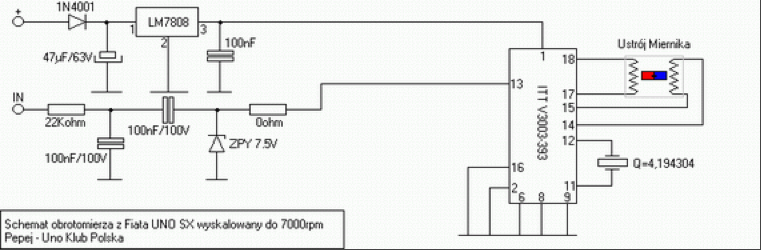

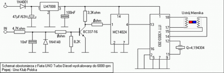

Mar leltem is alkalmazasi peldat, ime a print-screen-ek. (az elteres a rajzok kozott: kulonbozo labak foldre huzasaval valtozik a vegkiteres erteke)
Köszönöm a fáradozásod! Ahogy látom, akkor nincs semmi extra az IC-ben, ez eddig egy jó előjelnek tűnik. Váltásjelző áramkört szeretnék építeni hozzá, de valójában fordulatszámot figyelnék vele csak és pl 4500 rpm-n bepirosodna a műszeregység. Az ECU-tól jövő jel meg passz, hogy milyen... Ezért kéne tudnom, hogy az IC milyen jelet dolgoz fel.

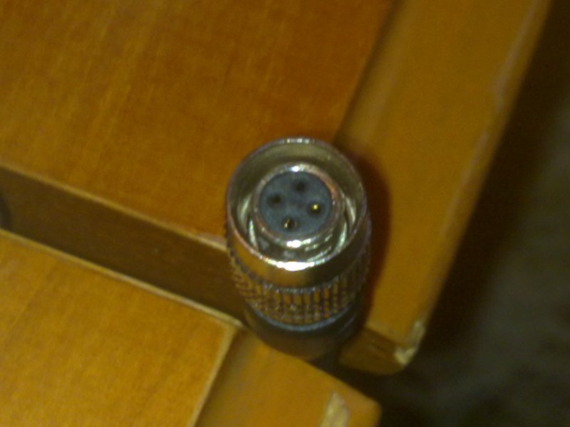

Jó estét!
Azzal a problémával fordulok hozzátok hogy kaptam egy mikroportot átalakításra de nem tudom hogy milyen szabvány ez a csatlakozó. A kérdésem az lenne hogy mi a neve ennek a szabványnak illetve hogy hol lehet beszerezni.
A segítséget előre is köszönöm!
Üdv.:Bencikusz
(#) kadarist válasza bencikusz hozzászólására (») Dec 20, 2009 /
Talán valami ilyesmi lehet: Bővebben: Link
(#) bencikusz válasza kadarist hozzászólására (») Dec 20, 2009 /
Sajna amit linkeltél azon nem találtam olyat amit én kerestem, de a HE-strore ban van 3 meg 5 pólusú ha ez az amire én gondolok.Nincsen méretarány
