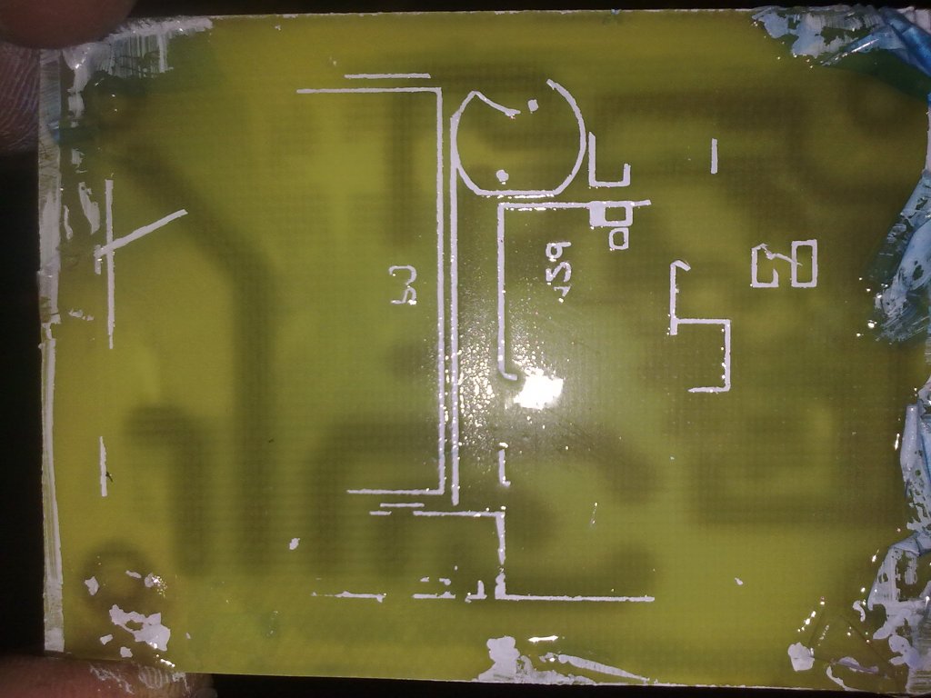

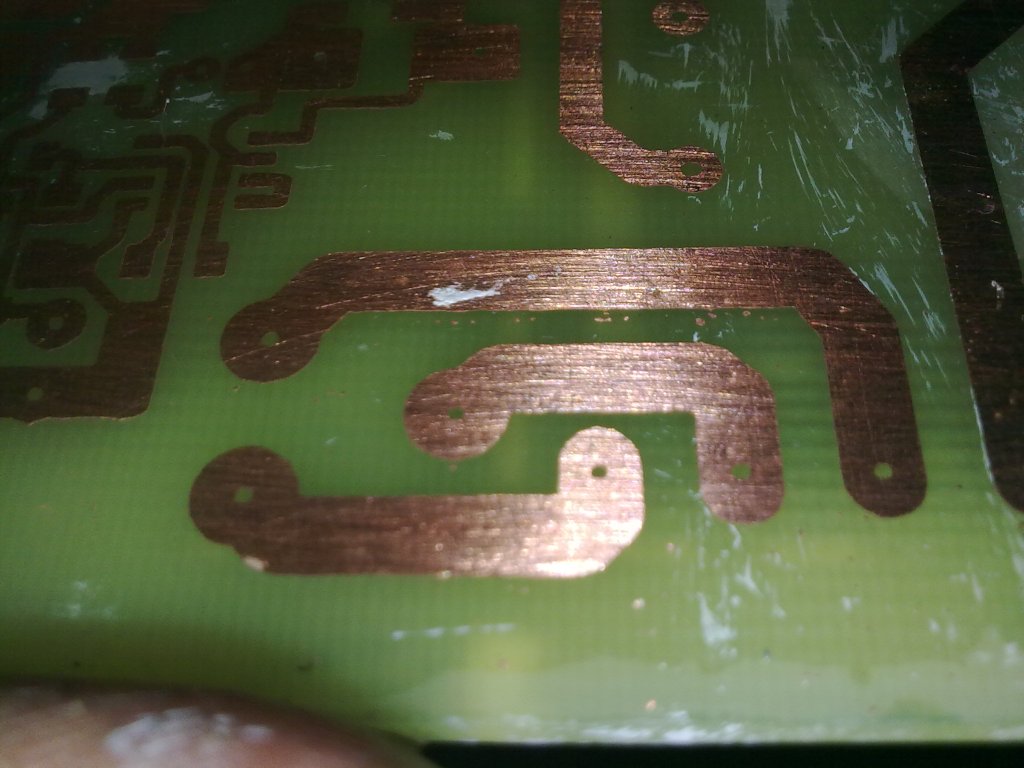

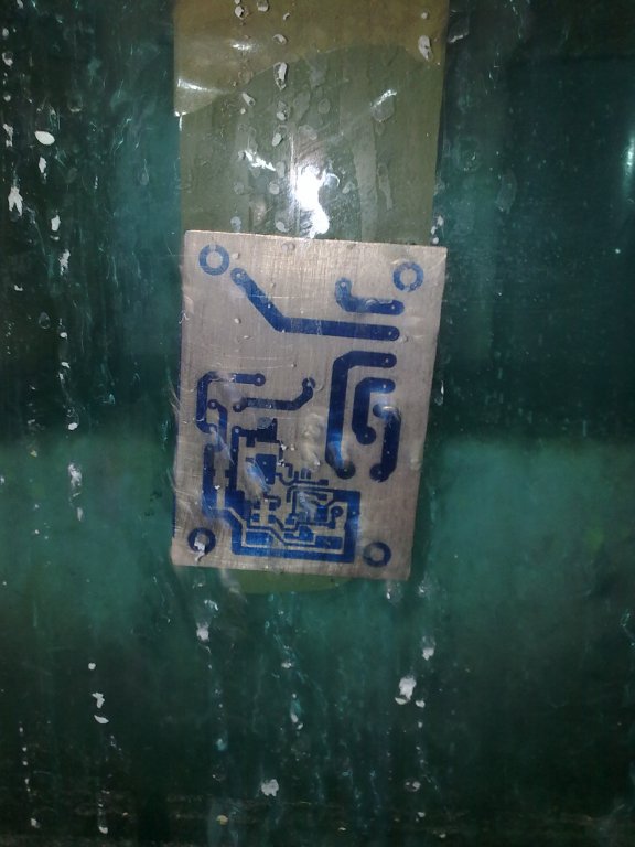

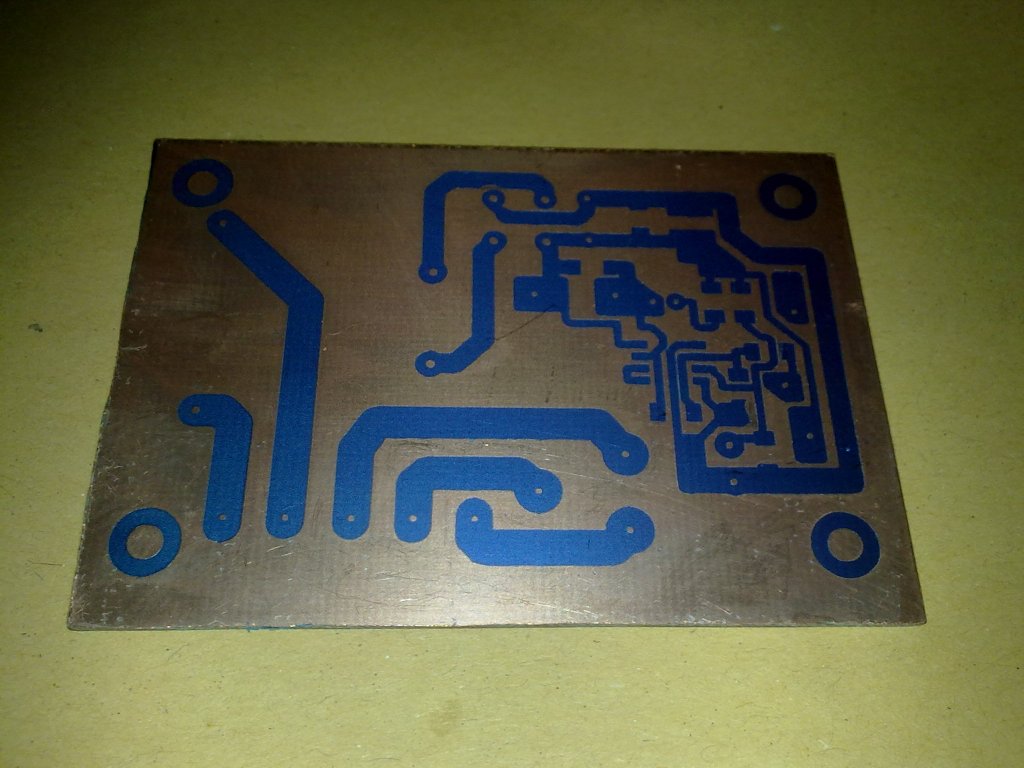

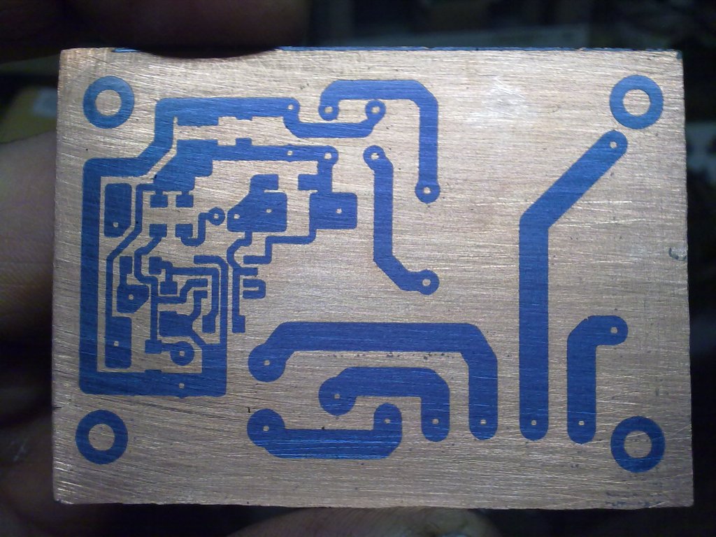

(#) Zsika hozzászólása Dec 23, 2009 /
Sziasztok. Ma sikerült nyákot csinálnom a fólia segítségével. A tapasztalatok(az a kevés amit szereztem vele) alapján elmondhatom, hogy nagyon jó dolog. Könnyű vele dolgozni, ha véletlenül nem sikerül akkor gyorsan javítható, nem kell szárítani, nem kell hozzá sok idő. Viszont kell hozzá nagyon jó minőségű maszk. Ha minden időt beleveszünk akkor is megvan 10 perc alatt(2 perc felmelegszik a laminátor+3,5-4 perc levilágítás+3-4 perc előhívás de ezek az idők egyedileg változóak!!). Most már majd a lötstop fólia kísérletezés következik. Sőt van egy ötletem a pozíció feliratra is.

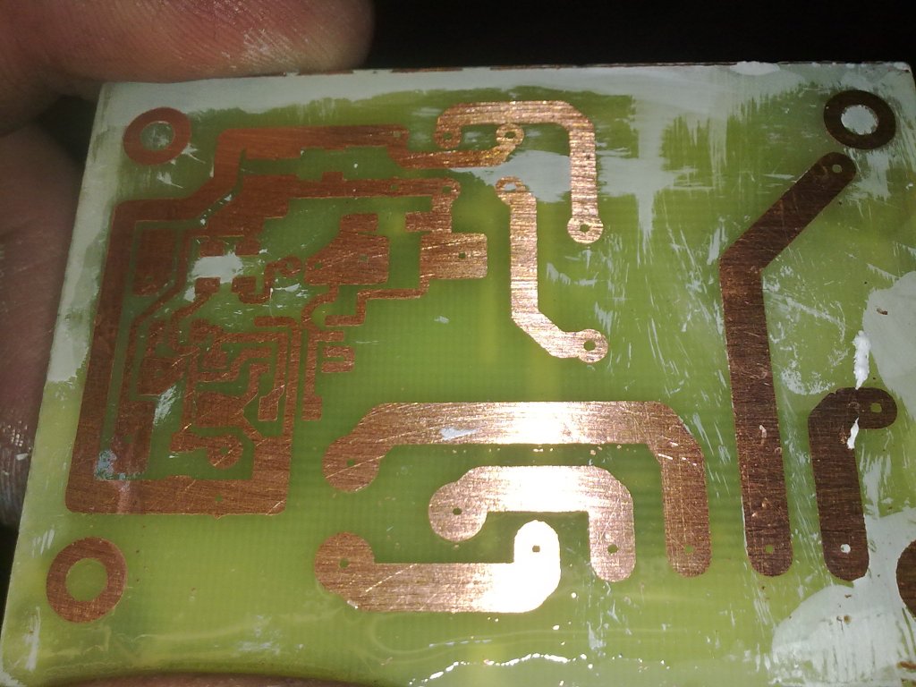

(#) gulasoft válasza Zsika hozzászólására (») Dec 23, 2009 /
Tele van csíkkal a fóliád. Ez így nem lesz jó.
(#) Zsika válasza gulasoft hozzászólására (») Dec 23, 2009 /
Kimarattam jó lett, de múltkor írtam hogy ez csak próba és utána kuka. A fólia most sem karcos hanem a nyák.
Hát a kimaratottat berakhatnád, mert azok az alsó csíkok amik hosszában átvágják a vezetéket nagyon mélynek tűnnek.
Ezen a nyákon próbáltam ki a pozíció felírat készítését a negatív fólia segítségével. Persze minden festékes lett, de kezdetnek jó, igaz nem sok minden látszik rajta de működőkepés a dolog( a festék sem száradt meg teljesen, meg az sem biztos hogy ezt a fajtát fogom használni).
(#) sprofan válasza Zsika hozzászólására (») Dec 23, 2009 /
A pozíciórajzot hogy csináltad?
Más:
Ha lefújom a nyák alkatrész oldalát fotólakkal, levilágítom a pozíciórajzot negatív mintával és előhívom (tehát nem lesz lakk a rajz helyén), lefestem valami festékkel aztán ha belerakom tömény lúgba, leoldódna a festék alatt lévő lakk? Gondolom nem, de nagyon jó lenne ha igen. A normál rajzot, vagyis a pozitív minta beégetését szoktam csinálni, ez így igaz bonyolultabb, de én örülnék neki ha lehetne.
(#) Zsika válasza sprofan hozzászólására (») Dec 23, 2009 /
Mint ahogy írtam a fólia segítségével, majd előhívtam, bevontam festékkel. De kell majd vennem gumis lehuzót(nem jut eszembe a neve), azzal szépen le lehet majd huzni a felesleget.
Lehet hogy írtad hogy a fólia segítségével, de lássuk be ez azért elég tárt fogalom. Továbbra is fennál a kérdésem hogy hogyan csináltad, mert bevonod festékkel azután?
(#) lidi válasza sprofan hozzászólására (») Dec 23, 2009 /
Szerintem az előhívott fólia réseibe marad meg a festék.
Bekeni az egészet, majd a felesleget lehúzza.
Talán fotolakkal is működhet. Bár az vékonyabb mint a fólia.
(#) sprofan válasza lidi hozzászólására (») Dec 23, 2009 /
Tehát úgy ahogy fent írtam csak fotólakk helyett a fóliával?
Igen úgy ahogy lidi írja. Holnap megcsinálom rendesen, majd rakok fel képet. Mindenkinek Kellemes Ünnepeket és Boldog Új évet kívánok!
(#) emmzolee válasza Zsika hozzászólására (») Dec 23, 2009 /
Na és mi van, ha 2 oldalas panelt akarsz feliratozni? arra ugyan fölteheted a fóliát, ésa festéket is, de arról hogy húzod le a fölösleget? főleg, ha a feliratod egy szélesebb valami, ahova a gumi lehúzó bemegy lehúzáskor, és leszedi a festéket, onnan is ahol kellene.
Ez a fólia nem olcsó dolog, tehát én úgy gondolom, hogy egy bombabiztos megoldásnak lenne értelme. Ha ezzel a drága fóliával még játszani is kell, hogy jó legyen, akkor megette a fene.
(#) gulasoft válasza emmzolee hozzászólására (») Dec 23, 2009 /
A bombabiztos megoldás az, hogy nem a réseket hagyod meg hanem a feliratot! Tehát csinálsz egy hót fekete maszkot ahol csak a felirat szövege marad átlátszó, levilágítod jó alaposan, utána előhívod és láss csodát, ahol átlátszó volt (lásd a pozíciórajz dolgai), ott ottmarad a kék fólia. Persze ezt a lödstopp után kell megcsinálni, mert a lötstop előhívója esetleg megtámadja a fóliát. Lehet hogy azt is be lehet égetni, de még nem próbáltam.

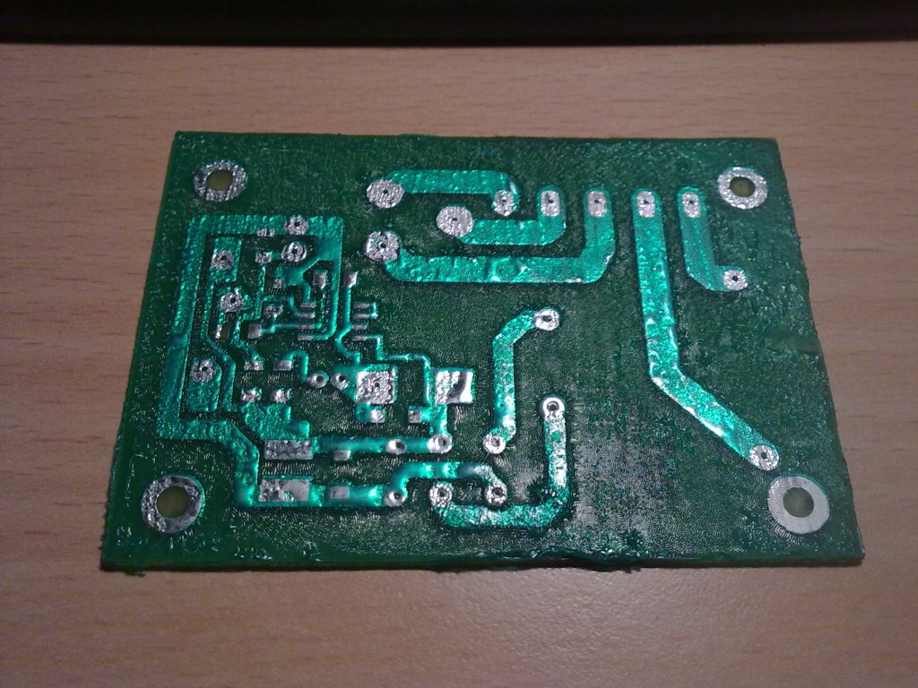

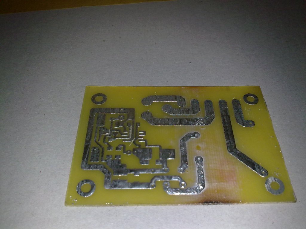

(#) Zsika válasza gulasoft hozzászólására (») Dec 24, 2009 /
Sziasztok. Ma megint kísérleteztem, egy két dolog már elég jól megy, de van hova még fejlődni. Ma kipróbáltam a lötstop fóliát, nagyából úgy csináltam ahogy kell, nem lett valami szép, de hát gyakorlat teszi a "mestert". Az ónozást azt elb..tam. Először kémiai ónozóval csináltam, de azt nem találtam elégnek úgyhogy adtam neki forrasztó pasztát(meg is lett az eredménye az a szép égés ).
(#) lidi válasza Zsika hozzászólására (») Dec 24, 2009 /
Hát érdekes ötlet volt fellaminálni arra a ragyára a fóliát, de úgy látszik még azon is működik. Mitől lett olyan zizis a lötsop felülete ?
(#) Zsika válasza lidi hozzászólására (») Dec 24, 2009 /
Most kipróbáltam hogy a kaparás látszik-e rajta. Elég nehéz a felületet megsérteni/megkarcolni. A páka hegyével sikerült lyukat égetni bele(még a nyákba is).
Igazából gőzöm sincs. Talán hideg volt az előhívó, nem vártam meg hogy megszáradjon, hanem egyből raktam a sütőbe. Ezt is még ki kell tapasztalni.
(#) Ricsi89 válasza Zsika hozzászólására (») Dec 24, 2009 /
Szerintem nem kellett volna felónozni előtte...
