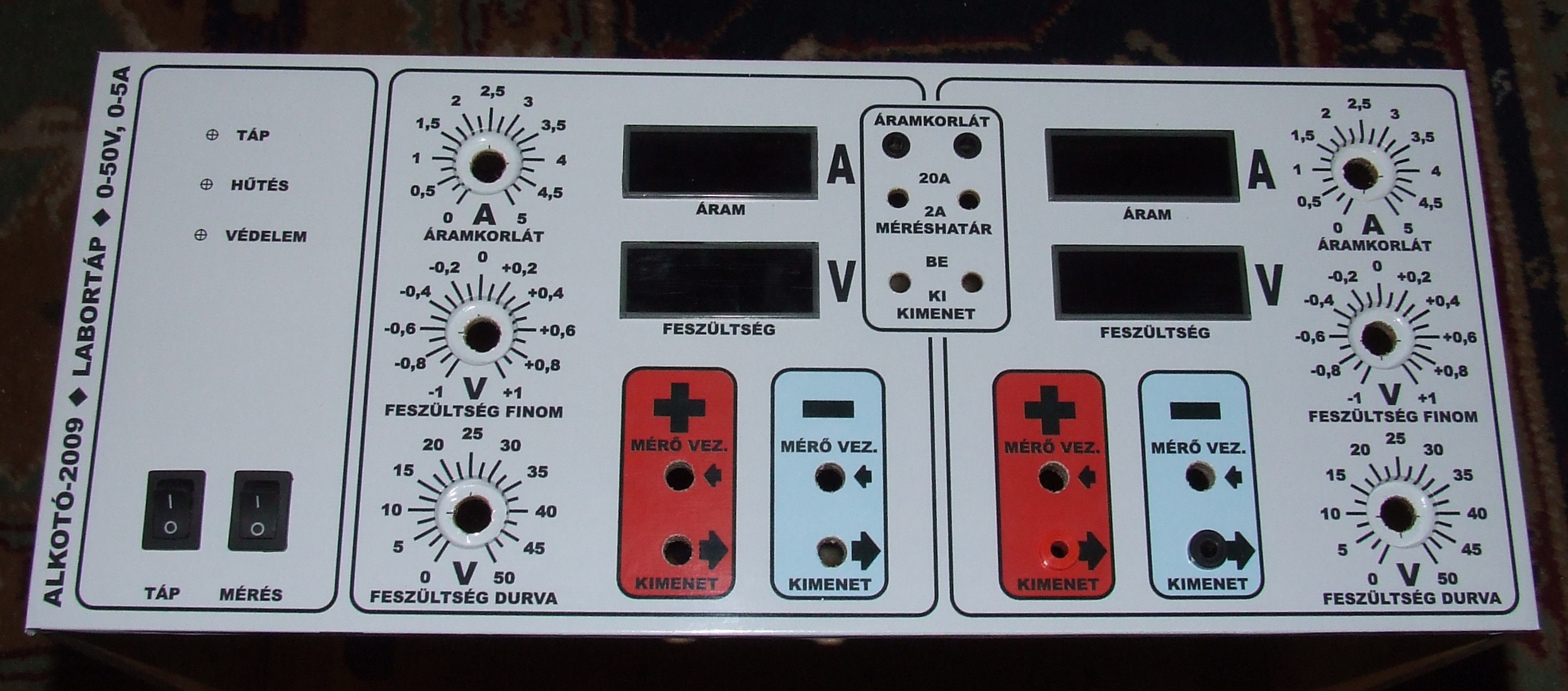

(#) Alkotó hozzászólása Okt 18, 2009 /
Felragasztottam az előlapot. A tájolásra oda kell figyelni, de semmi gond nem volt vele. Az én elvárásaimat messzemenőkig ki fogja elégíteni.
