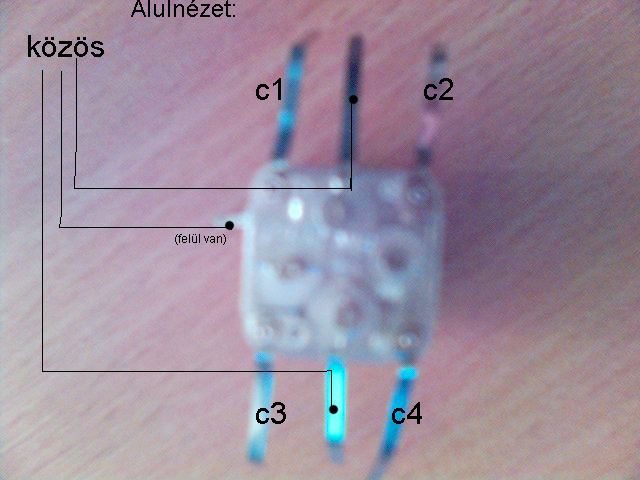

Az akkor 1 "többes" forgó" lesz.
2*2 forgó kondi. Mivel RH/URH forgók is lehetnek benne. A 4 kis trimmer meg ezeket tudja "jusztírozni" párhuzamosan vannak a nagyokkal. Próbáld meg "kicsöngetni" a közös kivezetéseiket. pl a tengelyével még melyik érintkező van össze kötve? Kicsöngetésre, vezeték folytonosság vizsgálatra használhatóak: 1 OHM mérő vagy multiméter dióda vizsgálós szakadás kereső csipogós üzemmódja, 1 led és 1.5 V elem ...stb . Ha meg vannak a közös pontok kivezetések akkor meg 1 kapacitás mérős multiméterel mérjél kapacitást. Rakjál rövidebb(5-10 cm) vezetéket a kondi mérő kapocs párba hogy kényelmesen rá tudjál mérni a kondira. Igaz ez kicsit pontatlan eredményt ad a kis értékű kondirészek mérése esetén. De legalább saccolni tudod a értékeket.Nagy értékek esetén kevésbé zavaróak a lengő drótok. 1 vezeték a közös pontok valamelyikére másik mérővezetéket pedig rakosgasd egymás után a szabad kivezetésekre. Ahol szakadást találtál az előző mérés során. Kicsit "libeghet" a mért érték mert akezed is ottan van mérésben de inkább csak az URH forgó rész esetén merülhet fel probléma. kapacitásuk : URH része : kb.: 20-30 pF Trimmerek rajta : 1-5 pF RH/KH része : 200-500 pF Trimmerek rajta : 20-60 pF Müködése: Kapacitás értéke függ a vezetők felületétől egyenes arányban, távolságuktól fordított arányban. A szigetelő közeg anyagi minőségétől egyenes arányban. Általában forgó kondik esetén a szigetelő anyaga és vastagsága állandó. Ezért csak a felülettel lehet változást elérni. Így az egymáson elforduló vezető felületek méretei változnak meg.Van 1 álló rész és ezelőtt fordul el a mozgó rész.A szigetelőkkel elválasztva egymástól. Kb ennyi röviden a működése.
Ha lenne kapacitásmérőm akkor nem problémáznék vele; kitotóznám h mi hogyan van...
Szerencsére annyira nem vagyok kezdő h ne tudjam mi az a forgókondi ![]() A hogyan működik kérdés az erre a forgókondira vonatkozott konkrétan. Azaz h hogyan vannak bekötve a kis kondik stb. Mellékeltem egy képet róla. A c1, c2, c3, c4 az akar lenni a nagykondi és egy-egy trimmer párhozamosan kötve? A másik 3 láb az föld? A cél a lehető legnagyobb kapacitás(mármint szélső állásban). Akkor hogyan kössem?

A KH az biztos hogy 200pf-500 pf-ig megy. Ket par forgo van ahogy Kera_Will irta,kozos pontokkal,mivel altalaban 2 rezgokort hangol parhuzammosan. Ezert szeretnem en is tudni legalabb azt hogy melyik a KH resze.(c1, 2, 3, 4-bol).

![]() ---------------------------------------------------------- Ne nézzetek hülyének, de nem tudna valaki kapcsolási rajzot mutatni erről a kondiról? ![]() Eddig nekem eddig annyi jött le, hogy ezzel a kondival hogy, URH-t és KH/RH is lehet hangolni. Miért van 4 kis trimmer ehhez a két tartományhoz? A megadott kapacitásadatok ugyanazok minden ilyen kondinál? Idézet: „Miért van 4 kis trimmer ehhez a két tartományhoz?” Ezt is megválaszoltam fentebbi hozzászólásom első 5 mondatában! Idézet: „Az akkor 1 "többes" forgó" lesz. 2*2 forgó kondi. Mivel RH/URH forgók is lehetnek benne. A 4 kis trimmer meg ezeket tudja "jusztírozni" párhuzamosan vannak a nagyokkal.”
No itten van kapcsolási rajz a kétszer kettős forgó kondiról hogyan is nézhetne ki ha nem jöttékl volna rá magadtól .
TR az trimmer kondikat jelölné. A többi négy meg 1 tengelyre van felfűzve egyszerre fordulnak el. Sorry! Az Eagle progi vhogy eldugta a nem trimmer kondikat és csak 8 darab trimmer kondit rajzoltam fel. Ez alapján már csak tudsz már valamit kitalálni/elindulni hogy van a kondidban a lehetséges bekötések.

A nylon a dielektrikum és az együttforgó lemezek közé csúsznak be az álló fegyverzetek, amiket ezek szerint még nem látsz, de ha keresed és az átlátszó tokot egy erős lámpával átvilágítod meg fogod találni a megoldást.
Két félkört képzelj el, az egyik áll a másik fokozatosan ráfordul. A két szélső helyzet amikor a két cikk egyáltalán nem fedi egymást, ez adja Cmin-t és amikor teljesen fedésben vannak, ez adja Cmax-ot.

Ez a kis kocka formájú fehér/átlátszó műanyag, 6+1 lábas, filmes forgókondi szektorai: c1, c2: ~ 10- 34pF c3, c4: ~ 10- 140 pF trimmerek: ~ 0- 10 pF (a körülírás azért van, mert van két ugyanilyen forgókondim két különböző gyártótól és semmilyen egységes jelölés nincs rajtuk...) (kapacitásmérésnél normális, hogy a multiméter 5-10 pF-et "ugrándozik"?... még sosem volt kapacitásmérős multiméterem)

Ha a négy szektort párhuzamosan kötöd(azaz összekötöd a négy lábat) kb. 340 pF-et kapsz ami egész jó. Igaz az a min. kapacitás is nagyobb lesz, de nem vészes.
