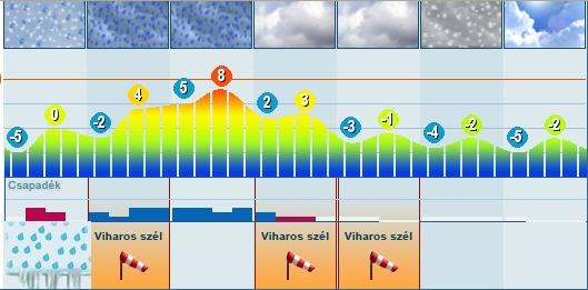

Úgy néz ki lesz egy kis szelünk. (Péntek, vasárnap, hétfő)

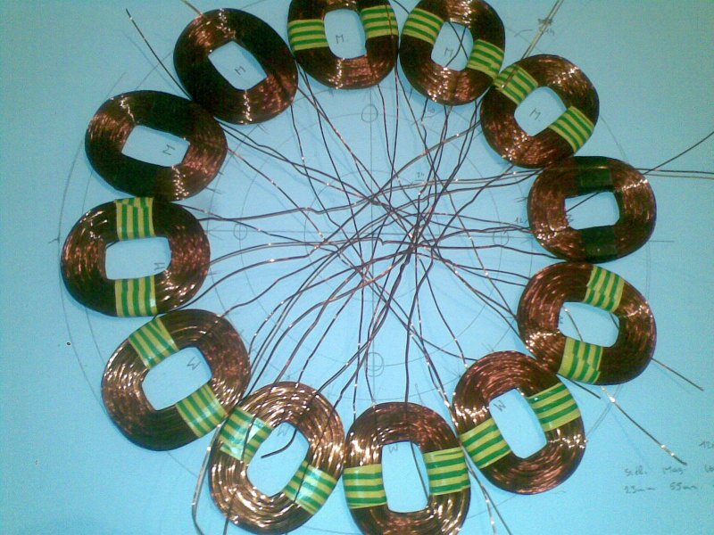

A vasmagos tárcsagenerátort nézegettem. Mások is csináltak ilyet. A vasmag pántoló szalagból van megcsinálva. Eljutottam odáig, hogy minden adatát tudom számolni (talán). Egy dolog, ami még eléggé bizonytalan: A maximális teljesítmény, ami biztos, hogy függ a vasmag nagyságától. Tud erre valaki valami számítási eljárást vagy gyakorlati adatot?
A mellékletben küldök képeket, hogy milyenre gondolok.
(#) erbe válasza sziriusz hozzászólására (») Jan 7, 2010 /
A maximális teljesítmény a tekercsek terhelhetőségétől függ. Tudod a betekercselt huzal keresztmetszetét, azt is tudod, hogy milyen módon kapcsolódnak össze. Ez a tekercselési mód nagyon jó hűtést biztosít, mert szét vannak terítve a tekercsek és a vas könnyen elviszi a képződő hőt. Emiatt akár 6 A/mm2 terhelést is meg lehet engedni. Ha fix feszültségre kívánsz dolgozni, pl. akkutöltés 12 (14) vagy 24(28) volttal, már csak ezzel kell összeszorozni a számított maximális áramot.
(#) sziriusz válasza erbe hozzászólására (») Jan 7, 2010 /
