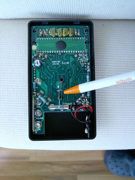

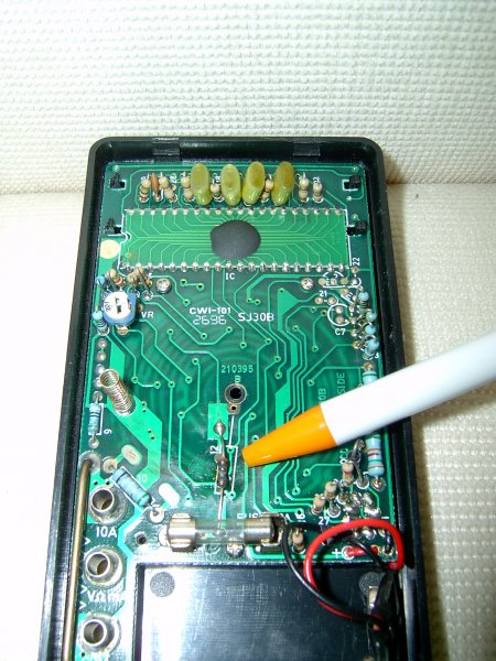

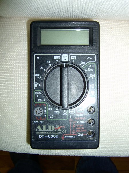

(#) andrÁSZ hozzászólása Jan 13, 2010 /
Tudna valaki segíteni?DT-830B típusú műszert használtam-nék!!!Sajna a mutatott ell. elfüstölt,és még a szinskála sem olvasható.Előre is köszönöm.
(#) _ampervadasz_ válasza andrÁSZ hozzászólására (») Jan 13, 2010 /
Csak, egy ötlet: Próbálj meg venni egy ugyan ilyen másik műszert ( kb 6 - 800Ft az ára ), azt szétszeded, és lekoppintod az ellenállás értéket.
Két műszer az meg nem rossz, mert így az egyikkel pl feszültséget, a másikkal áramot mérhetsz egyszerre.
Sajnos jobb ötletem nincsen. :no:
(#) kadarist válasza andrÁSZ hozzászólására (») Jan 13, 2010 /
2,2 kohm-os az ellenállás

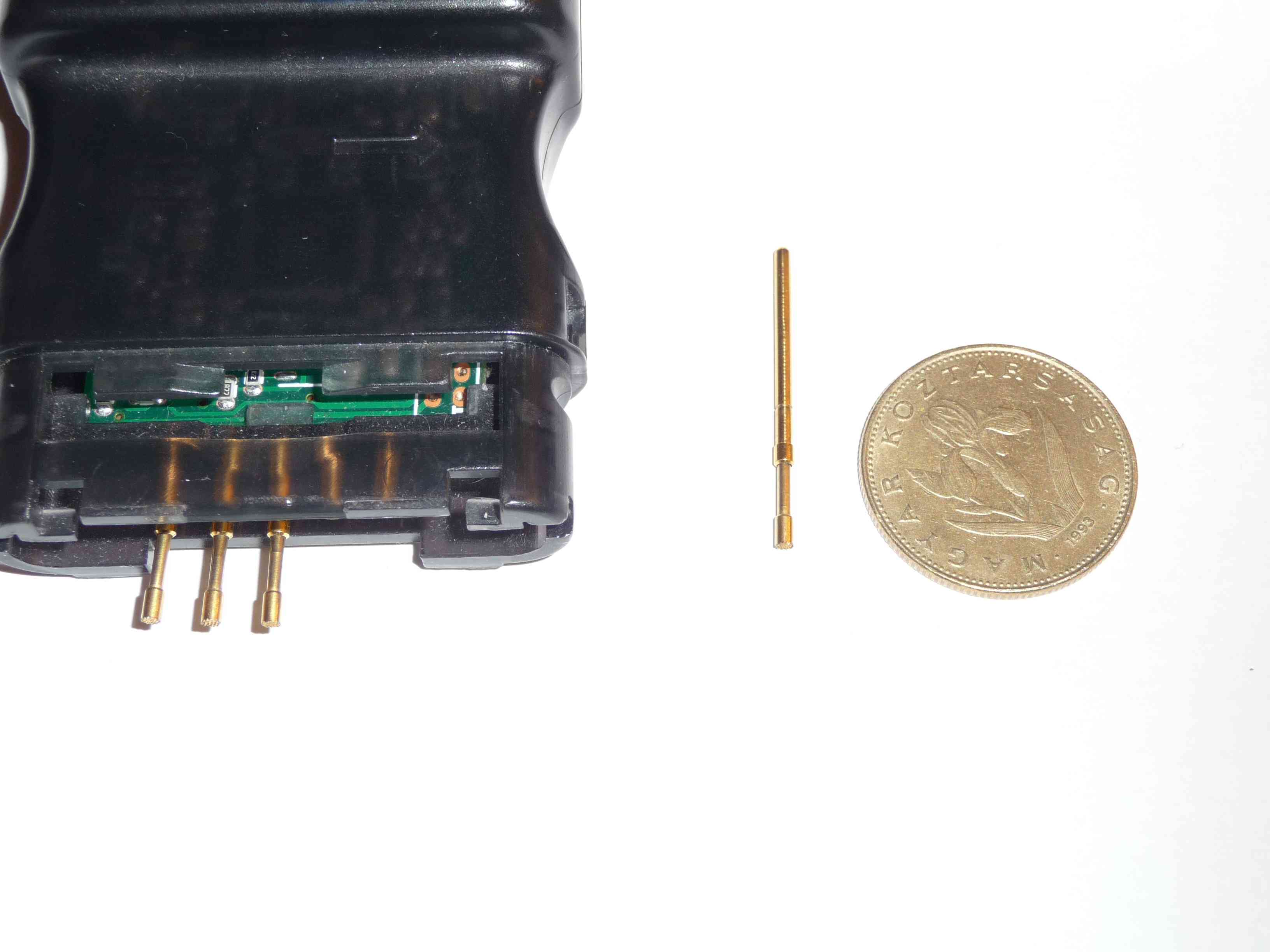

(#) Sanyesz5 hozzászólása Jan 13, 2010 /
Sziasztok,érdekelne a képen látható "rugós érintkező tüske" ,mi lehet a pontos neve,és hol lehet beszerezni?
(#) kadarist válasza Sanyesz5 hozzászólására (») Jan 13, 2010 /
Ezt ismerem! Mérőtűnek hívják. Bővebben: Link
(#) sucuka válasza kadarist hozzászólására (») Jan 13, 2010 /
Vagy tesztertűnek. In-circuit teszterekben használják őket.
(#) andrÁSZ válasza kadarist hozzászólására (») Jan 13, 2010 /
Helló!
Köszönöm mindenkinek ,holnap azonnal kipróbálom!
