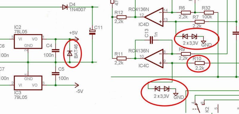

Üdv. Mindenkiknek! Szinte már több mint egyhónapja használom az Attila86 féle 30V / 2A tápot ami tökéletesen működik és egy nagyon stabil táp lett! Viszont lenne egy észre vételem! Olyan néha elő szokott fordulni hogy mikor bekapcsolom az amper és a feszültség fel ugrik maximális értékre függetlenül hogy szabályzó potik hol állnak! Ilyen kor kihúzom a az egészet és mivel még meztelenül van ezért külön bedugom először a a 24V tápot utána meg vezérlést. Mi okozhatja ezt hogy igy úgymond kiakad! Gondolom vezérlés akad ki olyankor! DE amúgy minden rendbe van vele és nagyon jó csak ez az észre vételem van. Segítséget előre is köszönöm!
(#) Imi65 válasza dj.csont hozzászólására (») Jan 18, 2010 /
Szerintem kimondtad a lényeget:
„mikor bekapcsolom az amper és a feszültség fel ugrik maximális értékre”
Az árammérő hogyan, mitől? Rögtön terheled is a bekapcsolás pillanatában? Szerintem az árammérő kiakadása inkább a panelműszerben, magában keresendő. És ez - akár - igaz lehet a feszmérőre is.
(#) Doncso válasza Imi65 hozzászólására (») Jan 18, 2010 /
Nem, ez egy tipushiba, többeknek is jelentkezett már, de nem emlékszem a megoldásra, de van rá, ezt is tudom.
Attilát kellene megkérdezni.
(#) proli007 válasza Doncso hozzászólására (») Jan 18, 2010 /
A kulcsszó, az IC reteszelődése..
üdv! proli007
(#) Imi65 válasza proli007 hozzászólására (») Jan 18, 2010 /
Oké, én értem, hogy ki tud akadni, de az árammérő egy söntön eső feszültséget mér (akár az áramkorlát söntjén), ez honnan alakul ki terhelés nélkül?
(#) raiman válasza dj.csont hozzászólására (») Jan 18, 2010 /
Itt a megoldás a problémádra, szerintem a többiek is erre gondoltak!

Én nekem is már jelentkezett ez a probléma hogy bekapcsoláskor max-ra ugrik a kijelző és az áramgenerátor jelző led pedig világit. De nekem még van egy másik problémám is Attila tápjával az hogy a Táp földpontja nem a negativ hanem a pozitiv ág na ez egy kicsit bosszant mert már voltak vele problémáim emiatt, ezt hogy lehetne kiküszöbölni hogy rendesen a negativ ág legyen?

(#) Doncso válasza proli007 hozzászólására (») Jan 18, 2010 /
Igen, ez lesz az, valami ilyesmire emlékszem.
(#) proli007 válasza Imi65 hozzászólására (») Jan 18, 2010 /
Hát az nem lehetséges.. De igez-e egyáltalán az állítás? Mert arra nem volt megerősítés...
üdv! proli007
(#) proli007 válasza demcar hozzászólására (») Jan 18, 2010 /
Inkább azt írtad volna meg, mi volt a gondod, a közös pont miatt.. Mert a táp kimenetének csak két pontja van, és Te azt földeled amelyiket akarod. Mert belül az egésznek "lógni kell a levegőben". Itt nincs föld, csak közös GND pont.
üdv! proli007
(#) Attila86 válasza raiman hozzászólására (») Jan 18, 2010 /
Jól van, látom megoldódott a probléma.
(#) dj.csont hozzászólása Jan 18, 2010 /
Helyesbítek ugyan az jelenség mint amit demcar írt! De a akkor kipróbálom amit mondatatok
(#) demcar válasza proli007 hozzászólására (») Jan 19, 2010 /
Akkor szerintem csak én rontottam el a földelés muszáj leszek átkötni a földelést.
