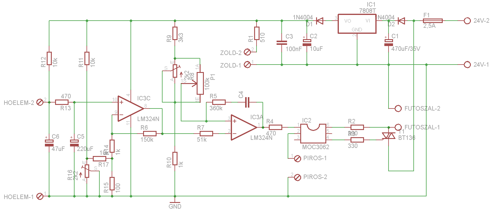

Lenne olyan kedves valaki,hogy átnézi a rajzot?Főleg a triak körüli részt.Köszönöm
Ha csak a triak környékét kell megnézni, akkor az R2 alatti ellenállás elhagyható.
