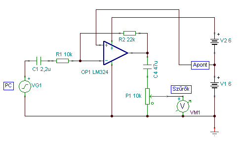

A példakapcsolás tápfeszültsége elsősorban az alkalmazott OPA típusától függ. A kapcsolás az egytelepes elv szerint van megrajzolva. Bár megtévesztő a tápfeszültség felére csatlakozó + neminvertáló bemenet. A + neminvertáló bemenetet tulajdonképpen egy feszültségosztóval ( vagy más egyéb módon ) a tápfeszültség felén ( vagy valahol a közelében ) kell tartani a helyes működéshez...

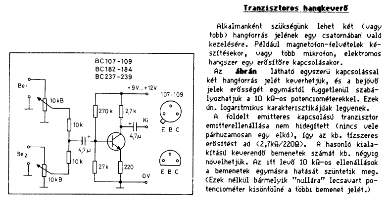

Sajnos hangtechnikai szempontból nem a legelőnyösebb megoldás a sztereó jelkimenetek sima összekötése. ( szerencsétlen esetben a készülék akár károsodhat is... )! De jel keverő ( súlyozott összeadó ) kapcsolással megoldható. Egyben a jel erősítése is meg van oldva. ( Egy gyakorlati OPA-s kapcsolás. Egy táp.feszről is üzemképes. ) ( S Egy egyszerű tranzisztoros aktív jel keverő. ) A passzív jelkeverés is megoldható pár ellenállással és kondenzátorral...

(#601578) _JANI_: '' A + neminvertáló bemenetet tulajdonképpen egy feszültségosztóval ( vagy más egyéb módon ) a tápfeszültség felén ( vagy valahol a közelében ) kell tartani a helyes működéshez... ''
Ez jól látszik az ''A'' pontok bekötésénél, a '' 12V-os MOSFET-es háromcsatornás fényorgona. '' rajzán is.
Az ''A'' pontokat csak simán össze kell kötni egymással! s kész...
(#) erdeszbacsi válasza _JANI_ hozzászólására (») Jan 10, 2010 /
Köszönöm szépen, időközben tisztult a kép. Az viszont még nem tiszta, hogy a 2 kondit a a példakapcsolásban hogyan kell bekötni?
Köszönet!
(#) proli007 válasza erdeszbacsi hozzászólására (») Jan 10, 2010 /
Látom gondot okoz, így inkább átvakartam a rajzodat. Most már két bemenete van.
De nem tudom mit értesz Led-sor alatt. Mert itt a Led-eket egyszerre lehet "villogtatni". Ha ezeket sorba szeretnéd kigyújtogatni, mint egy kivezérlés jelzőnél, akkor a végfokozat nem igazán jó ide. Akkor egy-egy LM3915-öt lenne érdemes a szűrők vagy az egyenirányítók kimenetére kapcsolni.

(#) erdeszbacsi válasza proli007 hozzászólására (») Jan 10, 2010 /
Köszi így már tiszta. Led sor alatt igazából egy RGB led "fényszórót" értek amit 100db különböző színű power ledekből dobok össze amiben a ledek sorokba vannak rendezve, tehát nem kivezérlés jelzőre gondoltam, de köszönöm a tippet.Az LM3915 ös kapcsolásokat is nézegettem, az majd a következő project lesz.

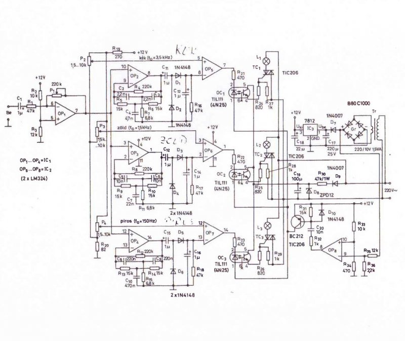

Ebben a hozzászólásban van egy kapcsolás, és némi utalás arra amit én is szeretnék megvalósítani.
Tervezésben jártas fórumozókat kérek, segítsenek nekem kiegészíteni az említett kapcsolást egy 4. égővezérléssel, ami akkor égne, ha a normál három csatorna mindegyike sötét (pl. mikor csend van). Azért csak egy ésszerű mértékű logikát képzeljetek el, sőt direkt jó lenne ha mondjuk úgy működne, hogy nem a teljes sötétséget vizsgálná, hanem valahogyan összeadná a csatornák jeleit, és ha az összegük egy bizonyos szint alatt van, akkor égne a 4. lámpa. Így elérhető lenne, hogy soha nem lenne teljesen sötét, mert vagy valamelyik normál lámpa égne, vagy a "szünet" lámpája.
(#) _JANI_ válasza Alkotó hozzászólására (») Jan 18, 2010 /
Szia! Gondolom Ez lenne a kérdéses kapcsolás....
Tulajdonképpen egyszerű a megoldás! Kell még egy csatorna, aminek nincs frekvenciaszűrése, s a LED-meghajtó OPA bemeneteit fel kell cserélni egymással. A csúcsegyenirányító jelét a + bemenetre, és a potenciométer által beállított referenciajelet a - bemenetre kell kötni. A LED áramköri környezete az eredeti rajz szerint lesz bekötve.

(#) erdeszbacsi válasza proli007 hozzászólására (») Jan 18, 2010 /
Annyit még kérdeznék, hogy a L R bemenetnél az 2db 10k-s ellenállás vagy poti a kondik után? Ha ellenállás, akkor így a "közös érzékenység" hol állítható?
Köszönet!
(#) proli007 válasza erdeszbacsi hozzászólására (») Jan 18, 2010 /
Ha a közösítet bementi jelet is szeretnéd szabályozni, akkor a legcélszerűbb a visszacsatoló 22kohm-ot változtatni potival. De szerintem lévén, hogy a csatornák egyenként is szabályozva vannak, elég ha egyszer választasz egy megfeleő értéket a 22kohm helyére. (Kivétel, ha mindenhova dugdosni akarod az áramkört, de eredetileg csak a PC kimenete volt a cél.)
