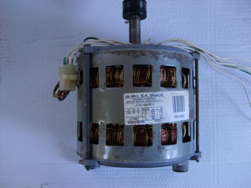

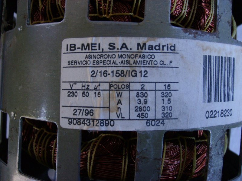

(#) weend hozzászólása Márc 6, 2010 /
Segítséget kérnék tőletek. Van egy mosógép motorom (lásd képek), Az adattábláján az áll, hogy 2800-as fordulaton 830watt. Ez létezhet? És a bekötésről valaki tudna nyilatkozni?
(#) Deta válasza weend hozzászólására (») Márc 6, 2010 / 1
Nekem nagyon úgy tűnik, hogy ez egy két fordulatszámú szinkron motor. Egyik bekötésnél tud 2800-az fordulatszámot, pl. ilyenkor centrifugált eredeti állapotában, a másik 310-es fordulat. Ez lehetett az eredeti helyén a mosási sebesség.
A bekötéséről sajna vajmi keveset tudok!

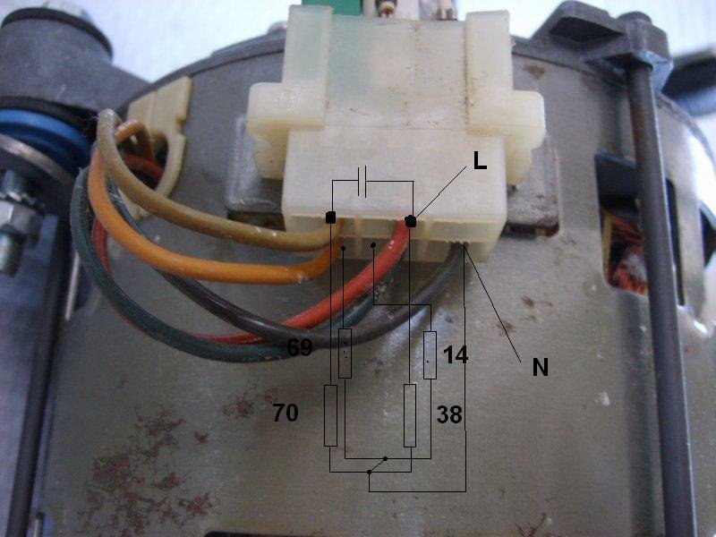

(#) VIM válasza weend hozzászólására (») Márc 6, 2010 /
Én így próbálnám meg először bekötni. Ugyanis nem tudom, hogy a két sebesség tekercskivezetései egymás mellett, vagy alatt helyezkednek-e el. A fekete az a közös lesz.
Piros és Kávé (színek) az egyik sebesség
Kék és Okker a másik.
Mind két sebességhez ugyan úgy kell csatlakoztatni a kondit. Ha forgásirányt szeretnél változtatni, akkor csak a kondenzátor ellenkező pólusára kell áttenned a fázist.
Üdv.:VIM
Köszönöm mindkettőtök válaszát. Ez biztosan nem szinkron motor, szinte tisztára olyan, mint egy orosz mosógépmotor. Ilyenkor merül fel bennem a kérdés, ki kiről másolt. Mondjuk ez nagyságrendekkel szebb kivitel. Megmértem a tekercsek ellenállását, hátha segít, nem szeretném leégetni.
Fekete-piros= 38ohm
Fekete-barna=70ohm
Piros-barna=106ohm
Fekete-kék=14ohm
Fekete-narancs=69ohm
Kék-narancs=82ohm
Köszönöm nektek .
Jól gondoltam a bekötést, csak a nagyobb fordulatot a kék-narancs fogja adni. A kondenzátort ugyan úgy kell rákötni a kapcsokra és megtáplálni a hálózattal. A rajzon most a mosó fordulat van berajzolva.
(#) weend válasza VIM hozzászólására (») Márc 6, 2010 /
Köszönöm a segítségedet, még annyi, hogy a teljesítménynek hihetek? Jól hangzik ez a 830watt. Egy kis kompresszort szeretnék hajtani róla.
