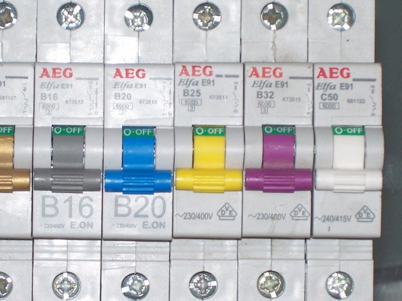

8 A-es kismegszakító színjelölése: úgynevezett napsárga, erősebb árnyalatú, mint a 25 A-é. 13 A-es színjelölése arany. Ha leírod, hogy lehet ide fényképet felrakni, akkor lefényképezem és felteszem. Van itthon is belőle pár darabom jelenleg is. Az alapdíj miatt is pontosítalak: Csak részben szűnt meg. Ha van egy szolgáltatón belül több fogyasztási helyed azonos üzleti partner szám alatt annak a teljesítménye összeadódik és máris fizetni kell! Élő példa a több vendéglátó egységet üzemeltető vállalkozások, és az önkormányzatok.

Ezek szerint az Elmű el van maradva ezen a téren az e.on-tól. Mondom, itthon is van nekem belőlük, ha tudnék ide képet felrakni, megtenném. Rajta van ráadásul az e.on felirat is, mivel az összes e.on által használt kismegszakítóra kb 2 éve ráírják, a logót. A helyzet az, hogy papíron annyi kismegszakító le lett már cserélve, hogy e.on területen nem lehetne fent szinte más típus. Csak a valóságban nem így van, ezért kerül rá a szolgáltató neve is, hogy ne lehessen elméletileg maszekban felrakni elmenő oldalra.

Amikor válaszolsz, abban az ablakban van egy fájlmelléklet tallózás. Ott tudod a képeket mellékletként csatolni. Én már 2 éve nem vagyok szolgáltatós csak figyelemmel kisérem az eseményeket.
A képek:
Ez a narancs-piros-arany-szürke-kék-sárga-lila-fehér színezés általános? Vagy az lesz? Nagyon szép!
Ezer éves színkódok. Gondolj csak a Db típusú olvadó betétekre. Csak kismegszakítónál nem nagyon használják. Az itteni színek általánosan használtak a szolgáltatónál, hogy ne lehessen manipulálni az amper értéket a megszakító átcímkézésével.
A 2 A-es rózsaszínű, a 4 A-es most nem jut eszembe, (de holnap lefényképezem az egyik utolsó ideiglenes mérőhelyemet), a 6 A-es zöld, a 40A-es fekete.
Egyébkén ezelőtt kb 8 évvel az FG típust alkalmazta a szolgáltató, azok is már színkódoltak voltak.
Üdv kisegítelek: 4A -es a barna Egyébként teljes mértékben igazad van (ezt a többieknek mondom)

Köszönöm a képeket! Azt igérted hogy a 8 -s a 13A-es E-ON logós lesz! Valahogy mégsem az....

Nem így érti. Ha te veszel egy kismegszakítót, és azt teteted fel - ami pár évvel ezelőttig úgy is volt, akkor átragasztod a címkét és jól van. 6 amperes címke a 25 helyett. Ezért a mérő elég most már csak és kizárólag a Szolgáltató által vitt és engedélyezett megszakítót teszik fel.
Valóban, de most csak ezek voltak itthon, egy régebbi széria tagjai. A most kiadottakon már rajta van a jelzés.
