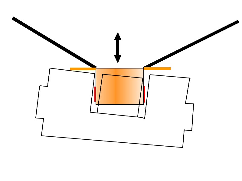

Ujujuj megvan a baj lásd képek>>
A mágnes alulról ütést kaphatott a szállításnál és benyomta féloldalasan a kosarat a pille alatt.
Szabad szemmel sokkal jobban látszik, de itt a képen is.
Ha aláfeszítenék karaj csavarhúzóval akkor helyre lehetne húzni, csak akkor leszakadna a mágnes a kosárról most milegyen?
(#) Ronin válasza Mzolee hozzászólására (») Jan 19, 2010 /
A mágnest már így is úgy is le kell venni róla ezek után, hiszen ki kell valahogy huzatni a benyomódott részt, de az egy kicsit veszélyes feladat. De ha sikerülne is, visszarakni sem egy leányálom.
Nekem is volt ilyen gondom, de mire megcsináltam, addig szétvertem egy Decket dühömben.
(#) Mzolee válasza Ronin hozzászólására (») Jan 19, 2010 /
Hát nemtudom...
Nem bírtam magammal és óvatosan aláfeszegettem és mostmár kiszabadult a cséve de még koránt sem áll egyenesen. Az a baj hogy a hajlás a pille alatt van éé így ott nem tudok aláfeszíteni. Vajon használhatom így hogy a tekercs nem egészen párhuzamos a mágneskörrel? Az érzékenysége így mennyivel kisebb mint ha párhuzamos lenne?
(#) shalafi.66 válasza Mzolee hozzászólására (») Jan 19, 2010 /
Hány mm-ig szabad a mozgása?
(#) Ronin válasza Ronin hozzászólására (») Jan 19, 2010 /
Mindenképpen az eredeti állásba kellene visszahozni valahogy.
Amikor mozgatod fel le, már nem súrol?
Opsz megelőztek.
(#) Mzolee válasza shalafi.66 hozzászólására (») Jan 19, 2010 /
Kifelé ugye végig, befelé olyan 7-8mm szóval ez még nem jó így :no:
Ha még sikerülne olyan 2-3 mm-t feljebb emelni a mágnessel akkor már belül jó lenne de nem merem tovább aláfeszíteni mert elengedné a ragasztó.
Nem lehetne valahogy a pille irányából hatni rá?
Elvileg nem ragasztva kell hogy legyen, hanem zömítve rögzítik a kosárhoz a mágneskör fedőlapját a kínaiak is emlékeim szeirint..
Hmm.. hogy kell elképzelnem a zömítést mint hidegalakítást ebben az esetben?
A fedőlapból kis csapokat préselnak ki, a kosáron ezekkel egyező átmérőjű lukak vannak, illesztik a kettőt egymáshoz, majd a csapokat felülről szétnyomják.
Tényleg kis szutyok hangszórót láttam már leszakadt mágnessel és 4 ilyen csap van.
Egyébként elmentem vacsorázni és visszajöttem fogtam immáron egy nagyobb szerszámot és újra finoman feszegettem a zömítéses információ és a lenyugvás hatására.
Jelentem csaknem teljesen egyenesbe jött és amíg engedi befelé nyomni a membránt a szél és a pille addig semmi akadás sincsen. Úgynézki megcsináltam
Utolsó kérdésem lenne: most hogy így lett macerálva, szerintem gyengült egy kicsit a mágnes felfogatása. Hogyan erősíthetném meg? Nyomjak valami ragasztót be?

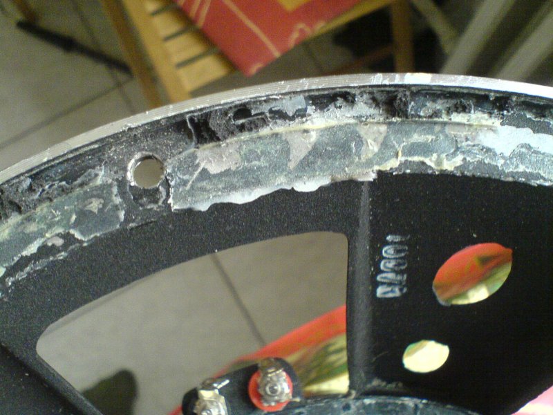

(#) norby_torok hozzászólása Jan 19, 2010 /
hello volna egy kerdesem mivel oldjatok fel a ragasztot amivel le van ragasztva a gumi perem a vazhoz? eloreis koszonom
(#) Mzolee válasza norby_torok hozzászólására (») Jan 19, 2010 /
Acetonnal lehet próbálkozni ill. nitro hígító.
koszonom valszodat Mzolee holnap ki is probalom
Szívesen csak:
„de de nehogy elöntözzed benne az egészet, csakugy ......... széppen módjával"”
(Üvegtigris)
(#) hugi00 hozzászólása Jan 23, 2010 /
Ma szetbontottam egy szettort magnesu hangszorot.
Ha igy osszeragasztom, a magneses ero ? ? ?
- miben valtozik ?
Szerintem semmiben, de azert erositsetek meg. )
- hogy nyugodtan osszeragaszthatom (ha tudom) mert jo lesz.
Najo a ragasztas vastagsaga csokkenti, de ez most elhanyagolhato.
Ui.:
A ragasztas a tisztitas utan keszult, hogy ne szedje ossze a port es a femhulladekot.
- a polusgyurut most kaptam le a kosarrol, ezert nincs meg leragasztva.
