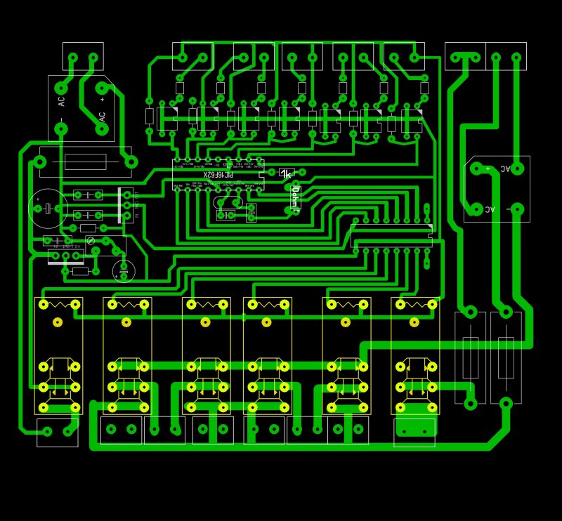

Nálam a pic egy uln2003 as tranzisztor mező segítségével kapcsol 7 relét
ebből 4 nyitja zárja a két kapuszárnyat 2 a garázsajtót és egy kapcsolja a 150w os nagytrafót ami a motorok tápját adja .
Szia igen kontroleres 16f628 as PIC van benne utána a kaqkk barátom által említett uln2003 kapcsolja a reléket. A pic figyeli a végállásokat,valamint három darab infra jelét. Korában már kiépítettem egy szünet mentes hálózatot amiről most már a kapu is állandó feszültséget kap. Dobok össze egy rajzot mert az eddig még mindig nem készült és felteszem ha az segít . Addig is a panel rajzot felrakom .
Tessék.

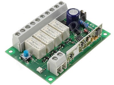

Sziasztok meglehetne oldani egy tolókapu vezérlését ezzel a vevőmodullal 4 channels Decoder Board with HCS300 with Realys
Felesleges 4 csatorna egy kapunyitóhoz, 1 max 2 csatorna (gyalogosbejáró esetén) kell csak, de ettől függetlenül tutira jó, bármilyen vezérlést tudsz vele működtetni. üdv
Hali csak azért választottam ezt mert csak ezt lehet kapni a web áruházban
Szia most vettem 4500.- Ft-ért 2db adót egy vevőt több relés kimenettel, két csatornás. Eddig ez a legolcsóbb. Az adók kulcstartós kivitelben két nyomógombbal. A vevő sejtelmes fekete dobozban antennával sorkapcsos kivitelben.

Szia erröl mi a véleményed:http://www.profitech.hu/pt_productsrf.php?gid=9
Típus: CS-04R2
RÁDIÓS TÁVKAPCSOLÓ • AutoMicro • 434 MHz • ASK • Rolling kód • két-csatornás • relé kimenetek (max.10 A) • csatornaként programozható üzemmódok: - monostabil - bistabil - folyamatos • használók száma: 15 vagy 255 (opció) • 12 V DC (opció 24 V AC) • 7 mA / 40 mA / 80 mA http://www.profitech.hu/admin/upload/CS-04R2.jpg
Szerintem teljesen jó.
